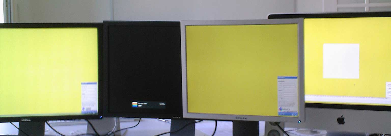

    Nach noch ein wenig rumexperimentieren habe ich herausgefunden das es die Farbe gelb ist, die sehr schwach angezeigt wird. Wenn ich z.B. mit Eizo Monitortest ein gelbes Bild erzeuge (R0,G255,B255) bekomme ich nur ein sehr blasses gelb angezeigt. Während es auf anderen Bildschirmen, inzwischen auch verglichen mit dem Mac24 LED Cinema, ein natürliches gelb ist.
    Ist doch eher unwahrscheinlich, das ich zwei, so seltsam defekte TFTs geliefert bekomme? Wenn es aber ein generelles Problem wäre, dann würden der TFT in den meisten Tests ja sicher nicht so gut abschliessen. Meine ehste Vermutung war noch ein PC Problem, sprich falsches Farbprofil, kaputte Grafikkarte o.Ä. Allerdings schliesse ich das auch aus, nach dem ich zwei andere Monitore angeschlossen habe und mit dem U2410 an einem anderen PC das gleiche unschöne Bild erhalten habe.
    Edit: Anbei noch ein Foto. Konnte es leider gerade nur von einer billigen Handy-Cam aufnehmen - aber man sieht den Unterschied doch deutlich.
