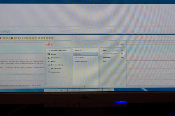

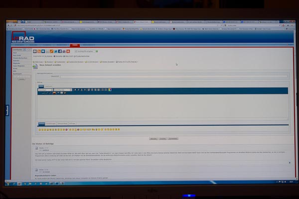

    Interessante Sache. Ich selber besitze den Fujitsu P22W-5 und würde gerne deinem Aufruf folgen und dieses Verhalten auch bei meinem Gerät mal testen. Wie muss ich da nochmal vorgehen? Im Benutzermodus kalibrieren und danach den Bildmodi wechseln und zurück auf den Benutzermodus wechseln und dann wird die ursprüngliche Einstellung verworfen?

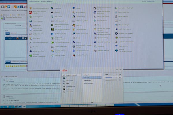

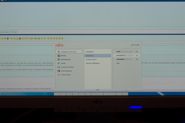

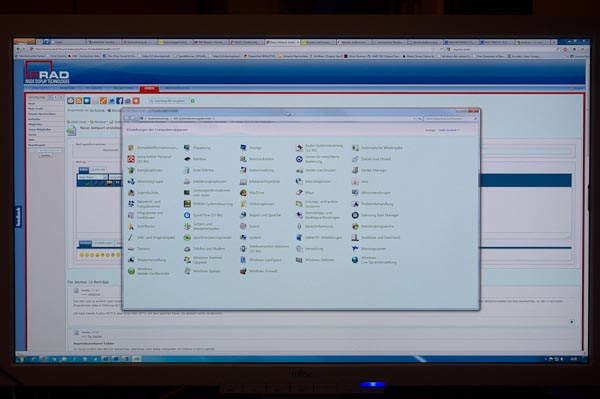

    Sobald ich den Bildschirm mit Kontrast +1 (51) und im "Büro" Modus mit eigenen Farbeinstellungen (Benutzerdefiniert) in den Modus "D-Mode" wechsle und dann wieder auf "Büro" wird das reine Weiß auf dem Bildschirm blau stichig.
    Schalte ich dann den Monitor Aus und wieder Ein ist der blau Stich nur noch auf der linken Monitorhälfte sichtbar rechts ist alles in Ordnung.
    Gut, dass ich das gerade nochmal getestet habe, bisher hatte ich den Mode direkt via Mode Schalter gewechselt und nicht direkt im Menü. Durch den Test konnte ich den Fehler beim Wechseln auf Video und Foto nicht feststellen. Nur wenn der "D-Mode" angewählt wurde tritt der Fehler auf.

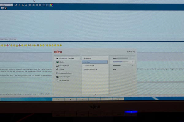

    Um den Fehler wieder aufzuheben muss ich entweder die Farbmodi wechseln (einmal auf sRGB oder AdobeRGB und wieder zurück, bei Native bleibt der Fehler erhalten) oder man stellt Kontrast bzw Schwarzwert eins zurück (es geht also auch mit Kontrast 51 und Schwarzwert 49).
    D.h. der Fehler ist von Farbeinstellungen Kontrast/Schwarzwert und dem D-Mode abhängig.

    Resumée to date : Kontrast lässt sich nur nutzen, wenn man auf die anderen Modes verzichten kann. Das liegt wohl an einem Kommunikationsfehler zwischen Panel und DisplayBoard (Firmware?).. weshalb der Fehler auch nur einseitig auftreten kann,
    da soviel ich weiss das Panel 2 Controller besitzt welche jeweils eine Hälfte ansteuert.

    Achja der Fehler ist auch bei diesem Monitor reproduzierbar, somit scheint es ein Serienfehler zu sein, der in irgendeiner Kombination auftritt.
    Da der Fehler durch wechseln der Farbmodi wieder behebbar ist schließe ich einen Soft oder Fremdhardwarefehler endgültig aus.

    Nachdem ich nun schon rege mit dem Fujitsu Support am Arbeiten bin (Ich sollte doch bitte den Monitor auf Werkseinstellunen zurücksetzen und ausprobieren, ob der Fehler erneut auftritt.)
    konnte ich in der Zwischenzeit den Monitor noch an zwei weiteren Rechnern testen und auch VGA und HDMI ausprobieren.
    Leider tritt auch dort der Fehler auf, mit Ausnahme bei HDMI. Denn dort tritt der Fehler weniger prägnant auf. Zuerst ist nur ein hellblaues "Rauschen" zu beobachten,
    erst bei Einstellungen >51 (Kontrast) wird die Fläche solid sichtbar.

    Bild #1: Alles in Ordnung
    Bild #2: In LR ebenfalls..
    Bild #3: Bildschirm aus, wieder ein, dann Modus gewechselt bis er wieder auf Büro stand - HELLBLAUE Flächen in meinem sRGB Browser (farb gemanaged):)
    Bild #4: In LR scheint immer noch alles zu funktionieren kein hellblauer Stich zu erkennen..
    Bild #5: Auch in WinRar und anderen Programmen ist der hellblaue Hintergrund sichtbar (ist übrigens Windows 7 Aero. Classic habe ich bisher nicht ausprobiert..)
    Bild #6: Systemsteuerung, interessant ist der gezackte Rand oben an der blauen Fläche, da haben die Grafiker wohl den Verlauf nach oben hin nicht sauber beschnitten :)

    Bild #11: Kontrast wie hier zu sehen auf 51.. der Fehlergrund :) links blau, rechts nicht

    Bild #15: Fehler wurde wieder hervorgerufen und in den Einstellungen Kontrast von 51 auf 50 geändert, der Hintergrund passt wieder.. ab hier fällt der Verdacht wieder auf die Firmware zurück, da ja die Grafikkarte nichts mit dem OSD zu schaffen hat?!..
    Bild #16: Bei 51 (Kontrast) ist der hellblaue Hintergrund wieder deutlich sichtbar..
    Bild #17: Bei 55 (Kontrast) wird der Effekt stärker und übernimmt nun auch schon die grauen Flächen..
    Bild #18: Bei 60 (Kontrast) ist die ganze Seite blau -.-
    Bild #19: Und die Systemsteuerung wird schon dunkelblau während der Header mit hellblau etwas Abwechslung beisteuert...
