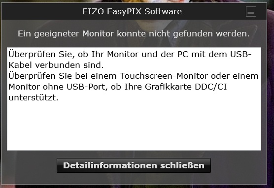

So, habe heute die EasyPIX deinstalliert, die neue EasyPIX2 von der Homepage runtergeladen, installiert und siehe da, es funktioniert.
Ich frage mich warum der Monitor noch mit der veralteten Version geliefert wird.
Hallo und Danke für die Rückmeldung.
DDC/CI beim Monitor ist aktiviert. Das war das erste, was ich kontrolliert habe. Angeschlossen ist er über DVI.

Hallo.
Ich habe mir vor etwa einer Woche einen EIZO F2332-BK gegönnt. Praktisch ist natürlich die EasyPIX zum kalibrieren, da ich Hobbyfotograf bin. Dieser Monitor und mein alter LG L1917S sind an die Sparkle GeForce GTX 260 angeschlossen und funktionieren so weit sehr gut. Nun wollte ich eine Kalibrierung mit dem schon genannten EasyPIX durchführen. Also, die Anleitung durchgeblättert und die Software installiert. Das Problem ist, dass der Monitor über keinen USB verfügt und ich irgendwie keine Verbindung zum Monitor bekomme (siehe Anhang). Die Grafikkarte ist ja nicht soo alt und müsste rein theoretisch DDC/CI unterstützen. Leider finde ich keine Informationen darüber. Kann mir jemand sagen, was ich falsche mache und ob ich jetzt auch eine neue Grafikkarte brauche!? Danke im Voraus.
Win7 (64bit).
