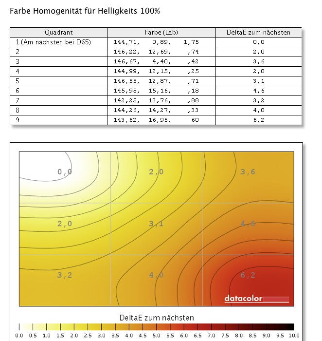

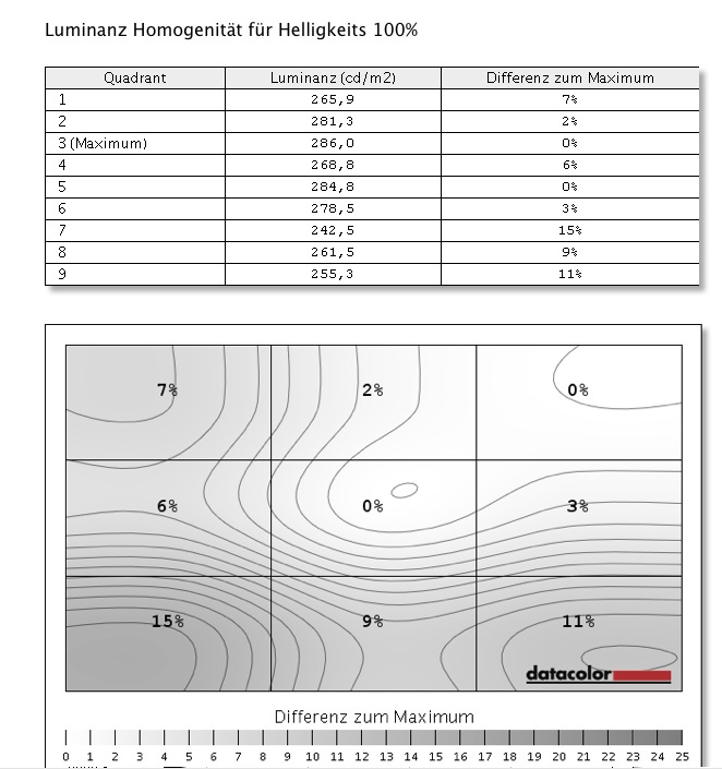

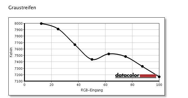

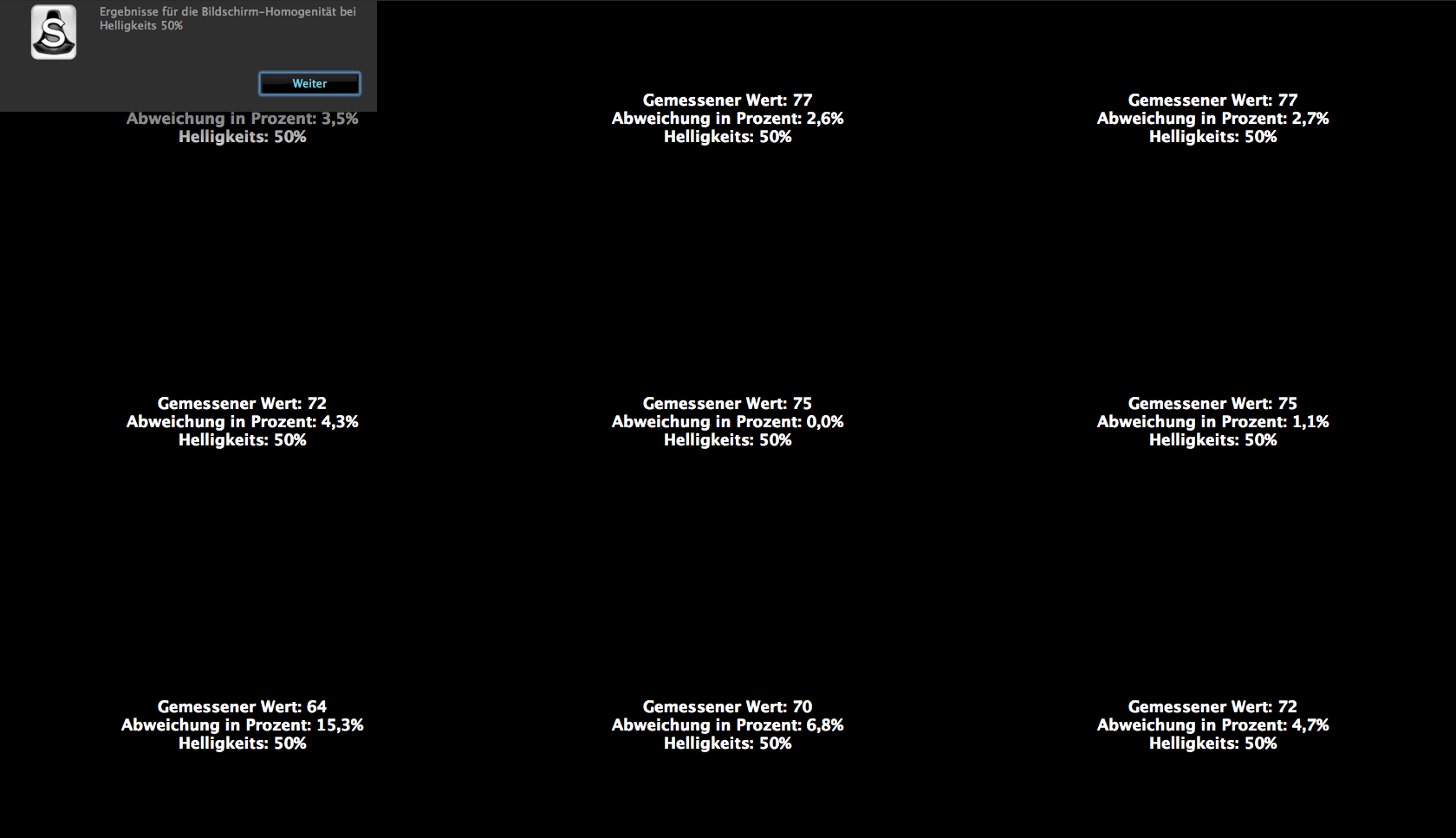

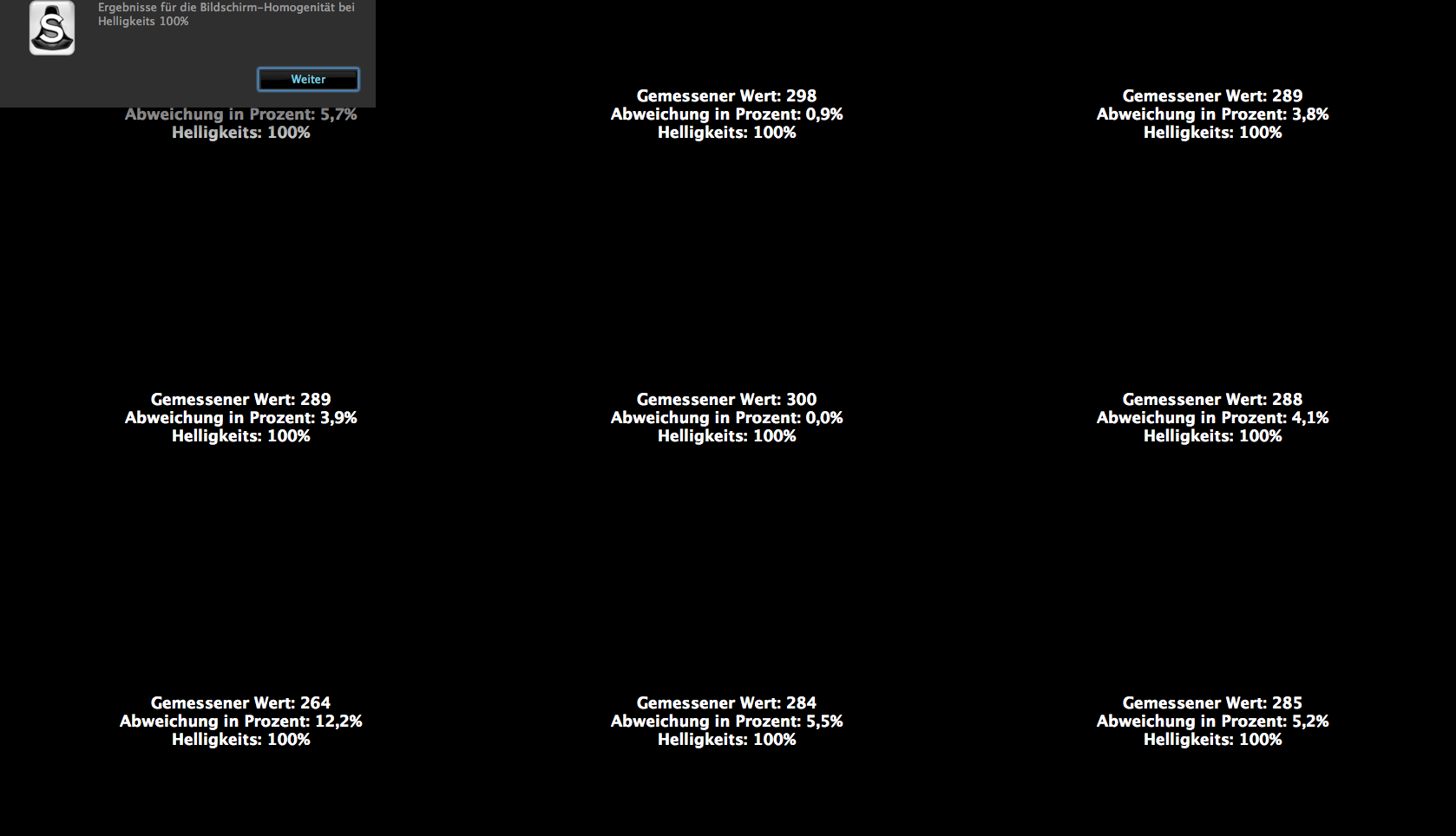

Die Abweichung in der Ecke kann ich nicht mit dem Auge wahrnehmen
aber da ich eher über den gansamen Monitor diesen einen dicken Streifen dunkler sehe, hatte ich gedacht, dies hätte vielleicht etwas damit zu tuen.Kann man Farbabweichungen auch nachmessen?
Seitdem ich meinen NEC P221W habe, bin ich mit der Bildqualität nicht zufrieden und bin nicht sicher ob er beim Transport zu sehr einen aufn Deckel bekommen hat oder ob ich einfach zu viel erwarte.
Ich habe ihn mit Colourmunki und zuletzt dem Spyder 4 und zugehöriger Software versucht hardware zu kalibieren, aber ich habe das gefühl es gibt einen langen waagerechten Streifen in der Bildmitte ( nur im Detail zu erkennen) und auch die Farben sind, trotz direkt parallelem Betrachten nicht annähernd neutral. ( )Im Anhang sind auch ausmessene Werte über den Helligkeitsverlauf an den Rändern.
Sind diese Werte noch für das Modell akzeptabel? -
