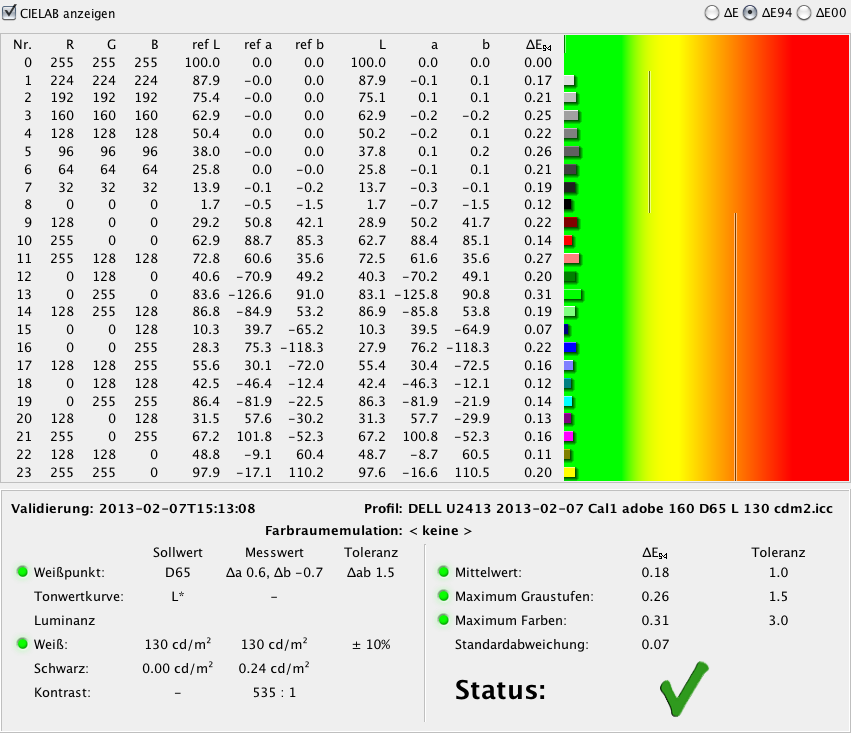

    Schade, Attachments werden bei mir nicht im Beitrag angezeigt, obwohl es im Quelltext steht…
    Eigentlich sollte diese Grafik im ersten Beitrag zu sehen sein:
    [Blockierte Grafik: http://i.imagebanana.com/img/kn7t9e1x/thumb/DELLU241320130207Cal1adobe160D65L130.png]
    Noch ein Hinweis: Ich hatte unter Windows auch gleich den "Dell Display Manager" installiert. Vorsicht Falle!
    Diese Software ändert per default "automatisch" die Monitoreinstellung je nach genutztem Programm. Ich habe bestimmt zehn Mal die Kalibrierung mit dem ColorCalibrator durchgeführt, bevor ich bemerkte, dass mittendrin (vor dem letzten Schritt ist es mir durch eine kurze Einblendung am Monitor aufgefallen) die Monitoreinstellung von "Cal1" auf "Standard" geändert wurde!
    Damit, denke ich, wird die Kalibration sicher nicht besser…
    Also vor dem Kalibrieren im DisplayManager das automatische Umschalten deaktivieren. Ich habe sicherheitshalber dort "Manuell" und "Cal1" gewählt.
    Danach war ich mit dem Ergebnis zufrieden.

    Mit Basiccolor habe ich den 2413 dann für meine Einstellungen kalibriert (L*, D65, 130cd). Die besten Ergebnisse erhielt ich bisher, wenn ich vorher unter Windows "AdobeRGB", "Gamma 2,2" und "160cd" kalibriert habe. Dann ist das Ergebnis schon recht anständig.
