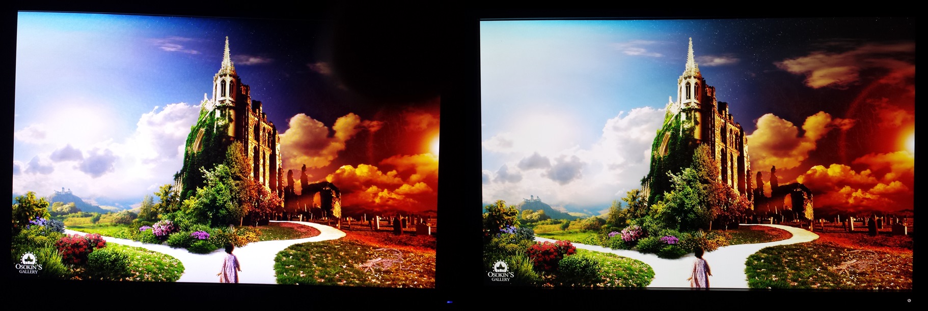

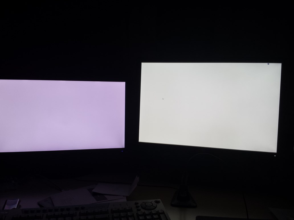

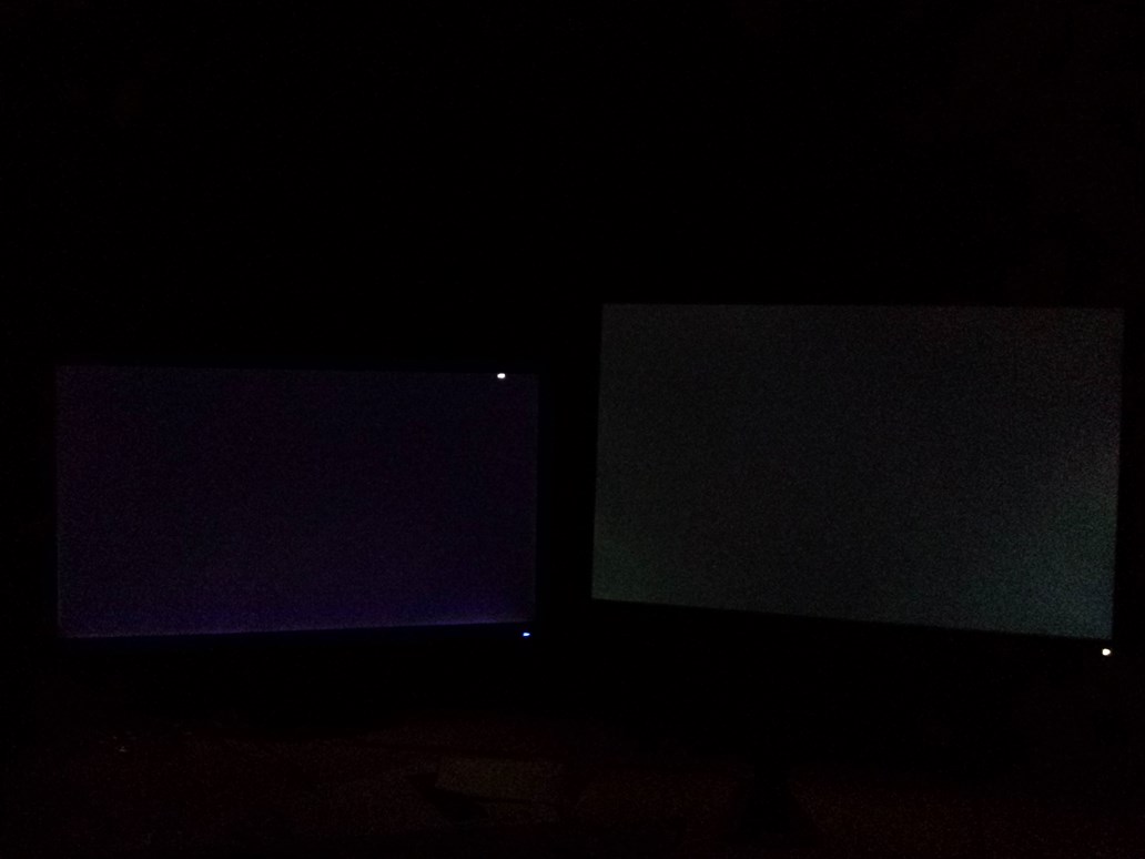

Mein Z24i ist jetzt auch angekommen. Ersteindruck ist schonmal ganz gut. Mir gefällt vorallem das Coating, welches deutlich angenehmer als beispielsweise beim Dell U2412M ist. Was längeres Arbeiten mit dem Monitor betrifft, kann ich noch nicht viel berichten, bei verringerter Helligkeit empfinde ich weiße Flächen allerdings auch als etwas unruhig. PWM-typische Streifen oÄ. konnte ich mit meiner Kamera noch nicht feststellen. Ich hab mal 3 Bilder angehängt, der den Bildschirm im Vergleich zu meinem Samsung S23A700D zeigt. Über Feedback dazu wäre ich sehr dankbar, da ich das Ganze noch nicht richtig einordnen kann.
Links jeweils der Samsung, rechts der HP:
