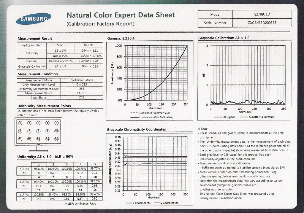

    aber irgendwo habe ich mal gelesen, daß bei diesem 971er Monitor die Kalibrierung "von Hand" mit Zertifikat vorgenommen wird.
    Ich möchte nicht jedes Stück Papier oder geschriebene Wort in Frage stellen, oder müsste ich das bei Samsung?
    Angenommen die Werte stimmen, wäre das Teil dann OK?
    VG

    ich habe mich nach langem Überlegen für den neuen Samsung entschieden und er ist auch heute geliefert worden.
    Bevor ich ihn richtig auspacke und anschließe, möchte ich hier das beigelegte Kalibrier-DataSheet zur Diskussion stellen.
    Ich verstehe zu wenig davon, um die Werte richtig einschätzen zu können.
    Beste Grüße
