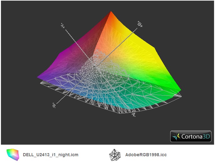

    Frage an die Spezialisten
    DELL gibt an, dass der Monitor U2413 99% AdobeRGB abdeckt. Ich bin gerade dabei das zu überprüfen, komme aber nach diversen Messungen mithilfe des Kolorimeters i1 Display Pro von x-rite lediglich auf 85%. Das wäre mir zu wenig, zumal auch sRGB mit nur 87% abgedeckt wird. Auch bei meinem ersten Versuch mit diesem Monitor, den ich wegen eines inakzeptablen Grünstichs und wegen Backlight-Flimmerns (!) zurückschicken musste, kam ich lediglich auf 87%. Die Werte habe ich gemäß des hier veröffentlichten Verfahrens mehrmals ermittelt:
    http://www.prad.de/board/monit…kung-ermitteln-auswerten/
    Kann das sein? Oder liegt hier nicht eher ein systematischer Messfehler vor? Liegt es vielleicht am Kolorimeter? Beim 3-D-Vergleich fällt auf, dass der Monitorfarbraum in großen Bereichen sogar weit über den AdobeRGB-Farbraum hinausgeht. Irgendwie scheint der gesamte Farbraum verschoben zu sein. Kann sich hierauf jemand einen Reim machen?
    Zur Verdeutlichung habe ich die berechneten 3-D-Ansichten angehängt.
    Beste Grüße
    Harmonie
