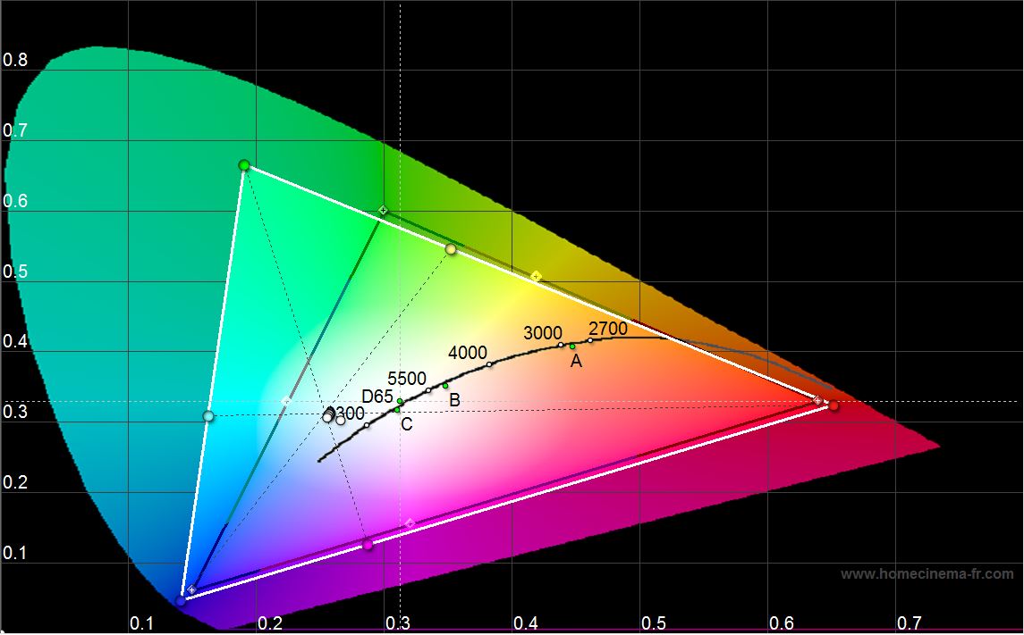

Farbraum:
Der Farbraum des OLED Display ist also deutlich grösser als sRGB. Bei jeder der Grundfarben ist ein DeltaE von ca. 50 bis 60 ausgewiesen; bei Grün sogar 86 (Delta-E: Farbabweichung vom Sollwert, die Wahrnehmungsschwelle liegt bei ca. 5). Wie gesagt, diese Werte darf man nicht auf die Goldwaage legen, das Spyder 3 ist dabei recht ungenau.
Trotzdem bestätigt die Messung den optischen Eindruck: Die Farben des Displays sind SEHR intensiv, knallig.

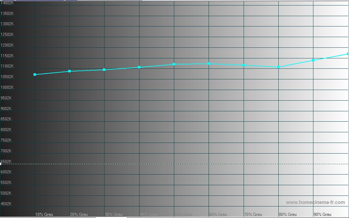

Farbtemperatur:
Die Farbtemperarur liegt bei 11'000 bis 11'500, werden also sehr kühl (= blaustichig) wiedergegeben.

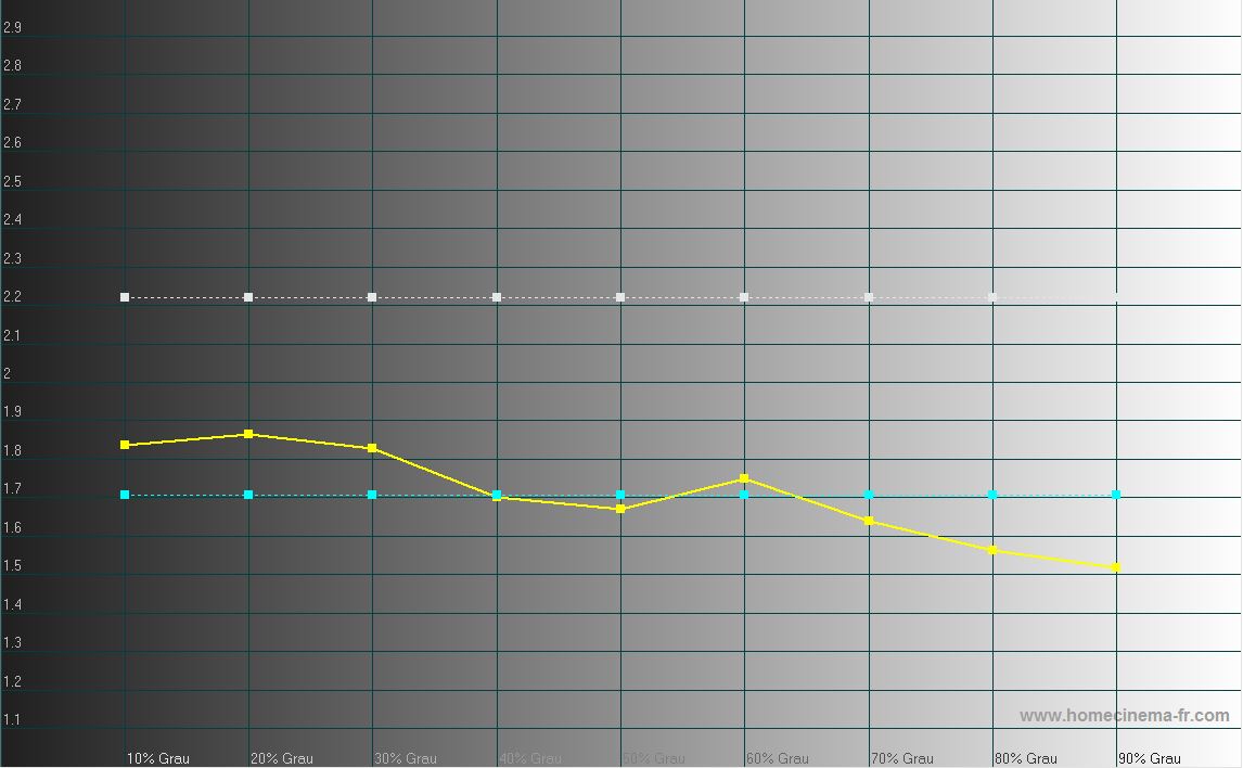

Gamma:
Das Gamma liegt bei ca. 1.7, also deutlich unter dem Normalwert 2.2. Der Kontrast wird also stark erhöht.

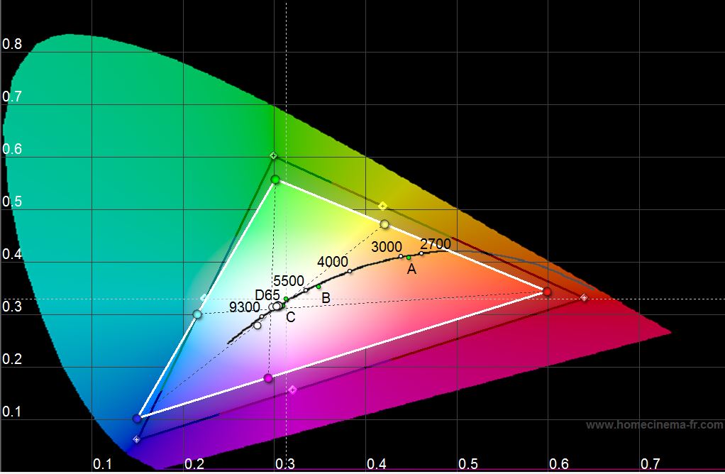

Der Farbraum erreicht also nicht den vollen sRGB Umfang. DeltaE für die sechs Referenzfarben liegt jeweils zwischen ca. 20 und 30.

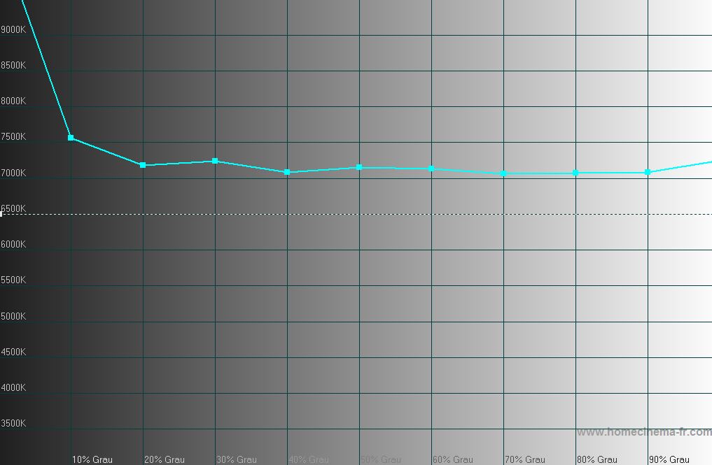

Sie liegt bei etwas über 7000 K, die Bilder werden also etwas zu kühl (= geringer Blaustich) wiedergegeben.
Die Farbwiedergabe ist über die Grauskala erfreulich linear. Es zeigt sich jedoch auch die zu kühle Wiedergabe durch den erhöhten Blauwert. (Die untere, pinkfrabene Linie ist der DeltaE-Wert.)

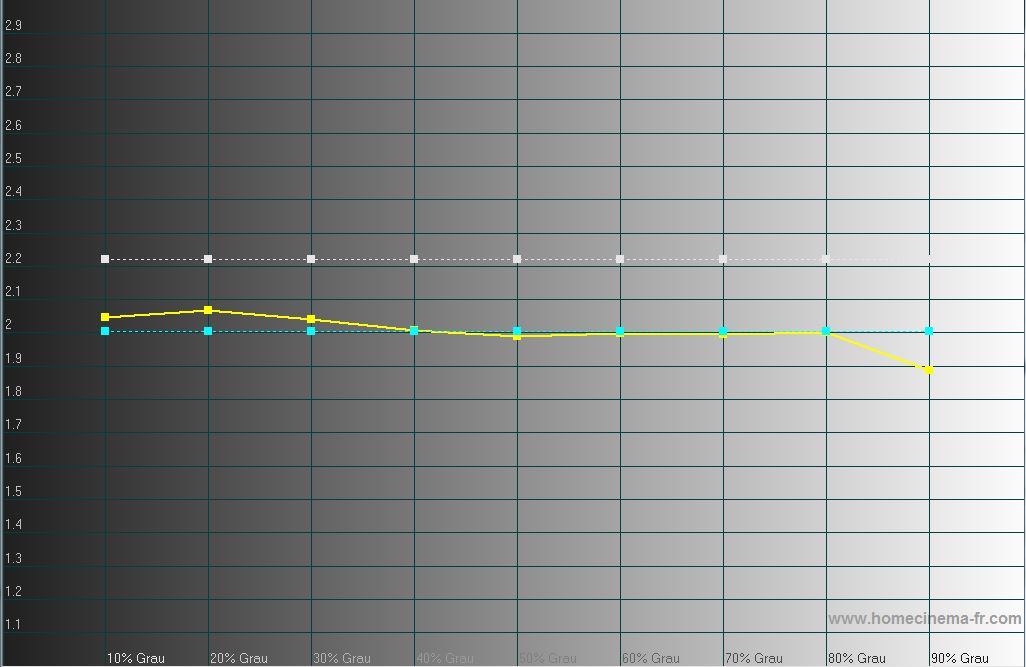

Der Gamma-Wert liegt bei 2.0 und damit etwas unter dem Referenzwert von 2.2, die Wiedergabe wird also etwas kontrastverstärkt. (Gelb sind die Messwerte, hellblau ihr Durschnitt und weiss der Referenzwert)
