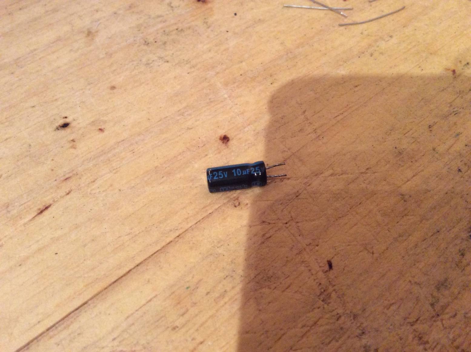

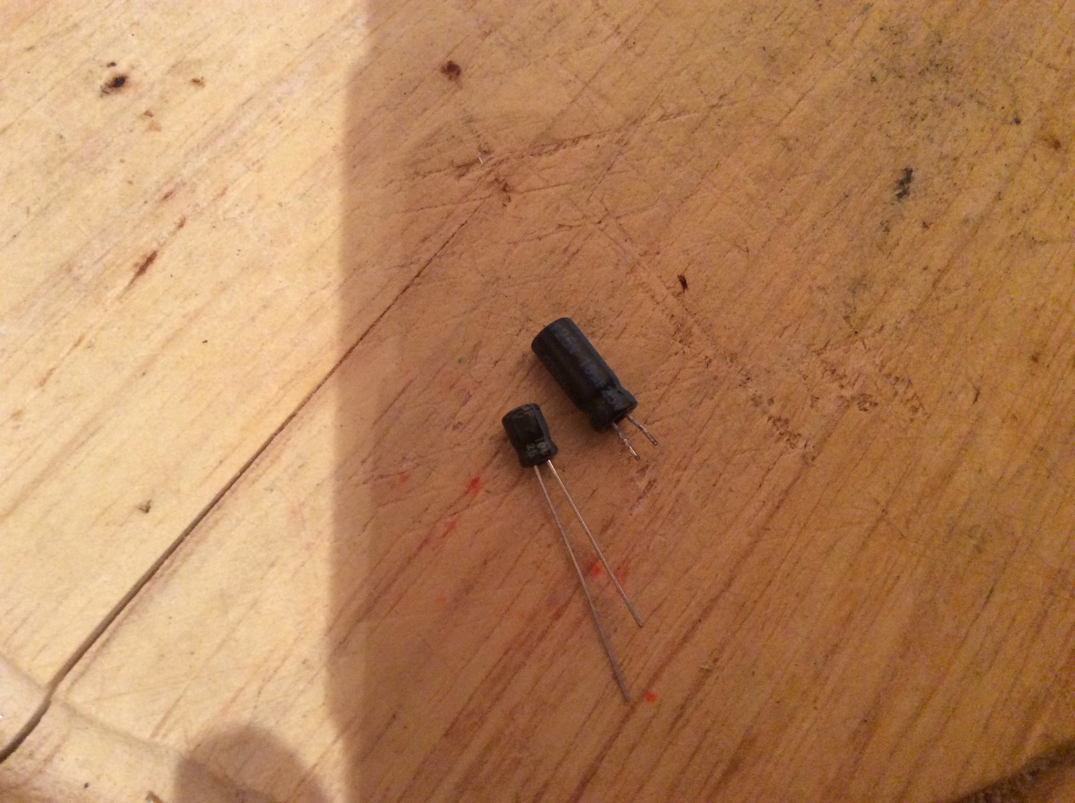

    ich habe mal gestern Fotos gemacht von den Elko mit 25V 105° und 10µF. Der grössere ist der Alte und der kleine der Ersatz.
    Mich wundert halt der Größenunterschied. Bei den anderen stimmt die größer fast überein. Hat vielleicht nix zu bedeuten wollte es mal zeigen.

    Das 10er Elkos mit 25V sind halt viel kleiner als die 10er die ich ausgelötet habe. Bauhöhe vielleicht nur 1/3. Sonst ist mir nix aufgefallen.

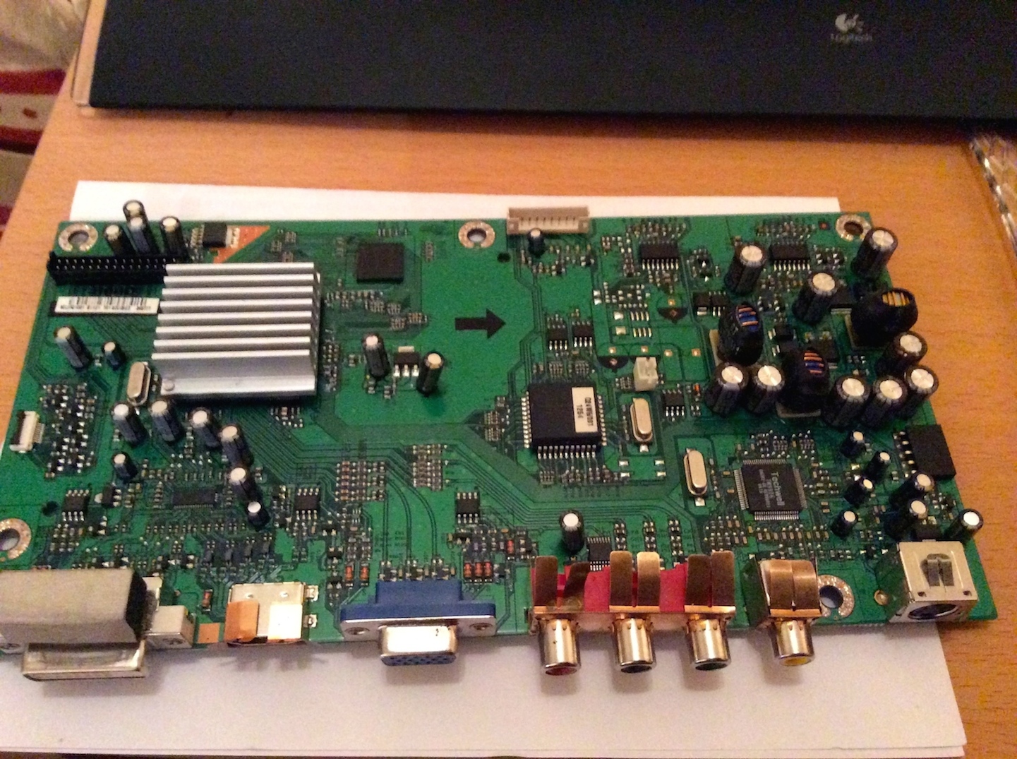

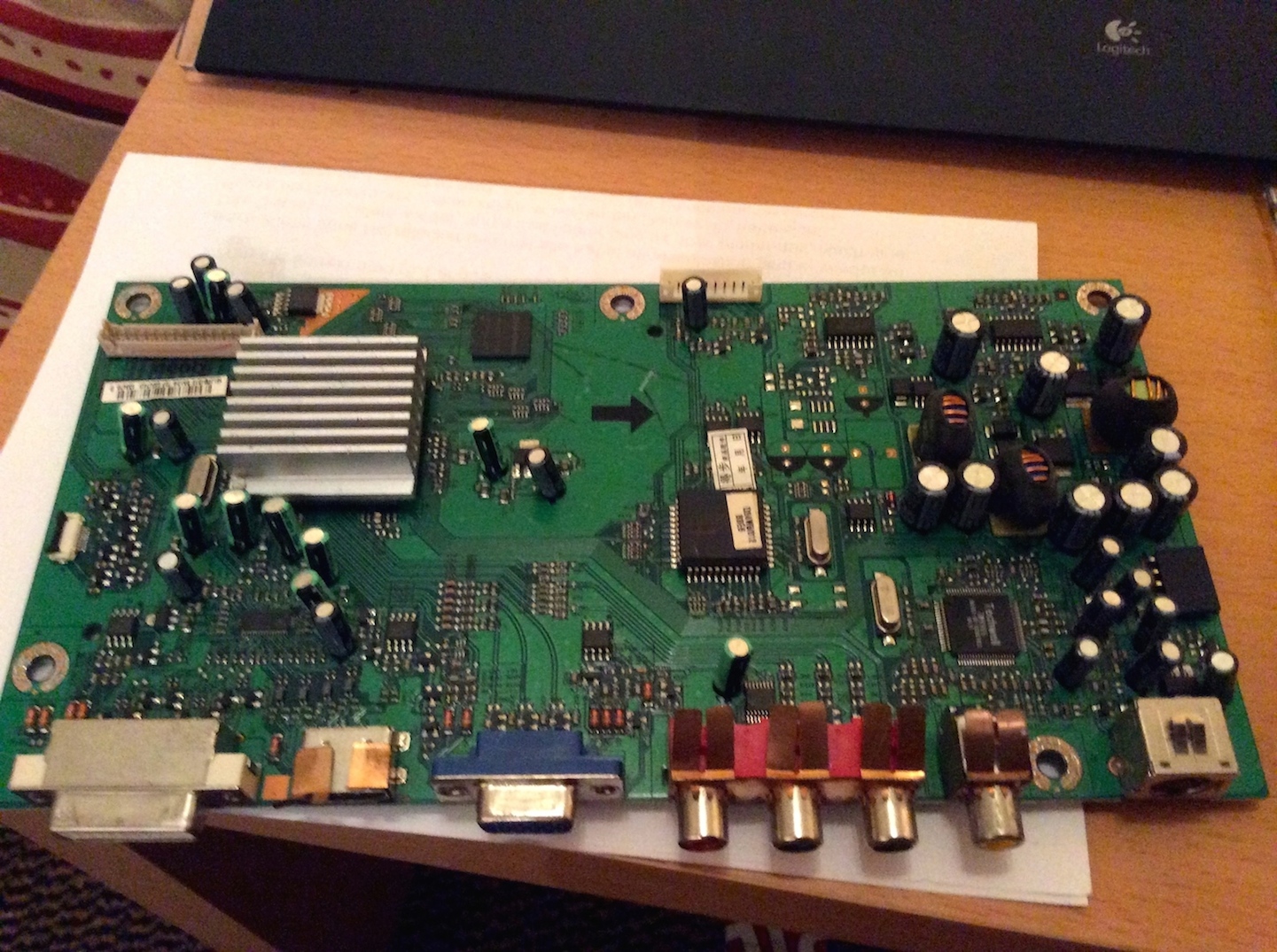

    Linkes Bild - alte Platine gelötet - die kleineren Elkos von Höhe her - sind 10er - man sieht auf Bild in der Mitte den kleinen weissen Anschluss für die Anischliertechnik. Rechtes Bild ist Ersatzplatine aus China - die eigentlich für den FP241W ist.
