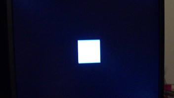

also ich hab seit gestern den L568 bei mir auf dem Schreibtisch stehen und bin eigentlich voll begeistert. Die Farben und vor allem die Schärfe sind nochmal deutlich besser als bei dem schon guten Mitsubishi Diamond Pro 930SB (CRT).

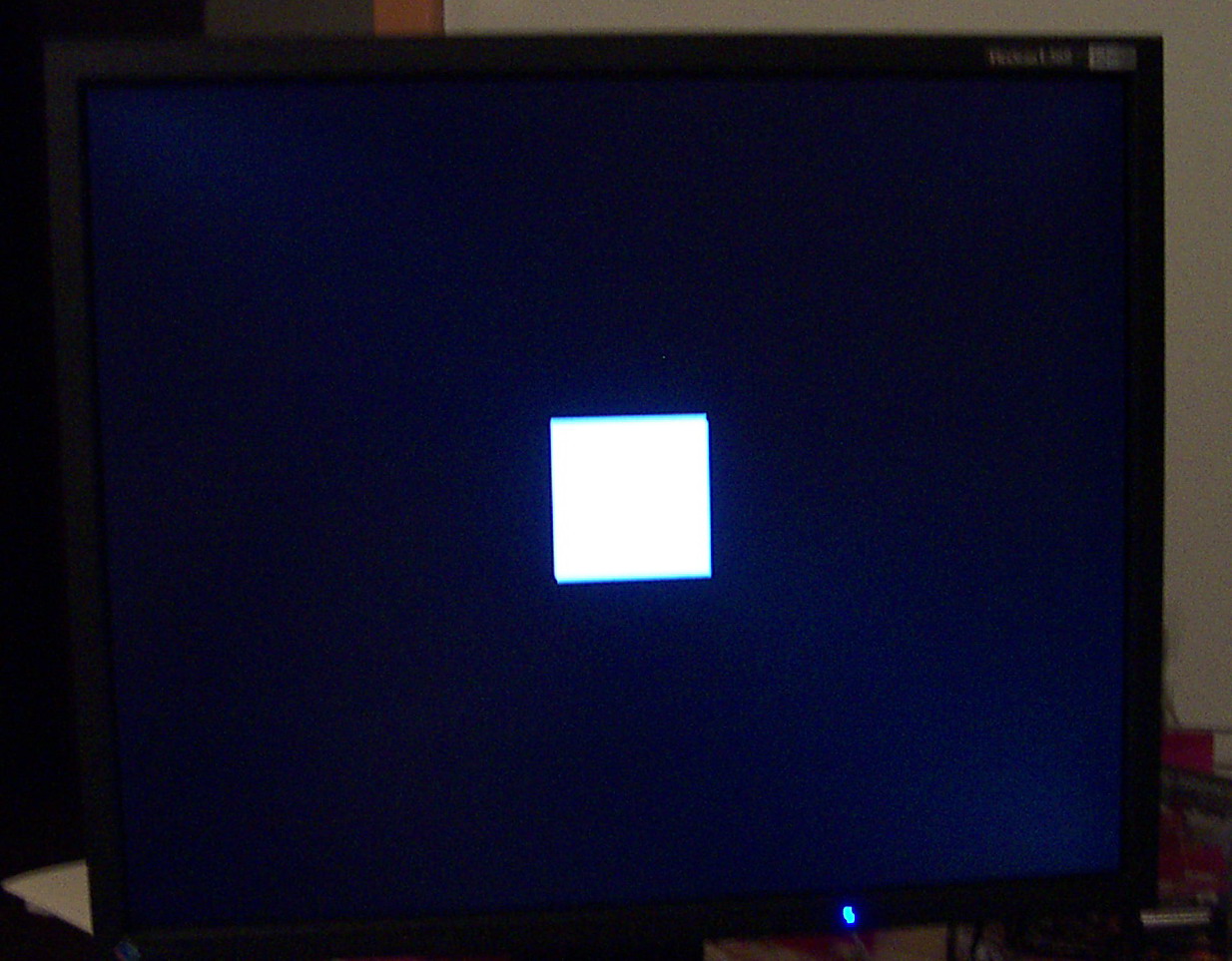

Pixelfehler hab ich glücklicherweiße keine, jedoch stört mich die Ausleuchtung und das Glitzern ein wenig. Erstmal zur Ausleuchtung: Links oben und rechts unten hab ich leider 2 hellere Flecken, die sich auch leicht bis zur Mitte ziehen. Im normalen Betrieb fällt das kaum auf, aber wenn man ne DVD guckt und das Bildformat ist 16:9 stören die Flecken oben und unten doch schon. Ich hab mal ein Bild angehängt. Ist leider nicht so gut geworden, aber ich denke man kanns erkennen. Ist das nun normal bei nem TFT? Weil wenn nicht würd ich versuchen ihn zu tauschen.
So nun zu dem Glitzern: Ich hatte vor ein paar Monaten schonmal einen TFT von Viewsonic und zwar den VP181 oder so was in der Art (18", S-IPS"). Da hat mich das Glitzern extrem gestört, weswegen der Monitor auch wieder zurück ging (bei dem hab ich mir die Ausleuchtung nicht so genau angeguckt, deswegen Frage 1 ;)). Naja bei dem Eizo hab ich vorher nichts über nen Kristalleffekt gelesen und frage mich jetzt nun ob ich da ein wenig pingelig bin oder es nur niemand erwähnt hat, weil es normal ist?.
Ebenso wollt ich noch fragen, ob es egal ist ob man die Helligkeit und Kontrast im OSD oder im Treiber einstellt!? Weil per OSD fängt der TFT an zu summen, wenn ich die Helligkeit unter 92 einstelle. Über den Treiber ist es egal was ich einstelle, da summt nichts.

@ Rico: Wegen dem Kristalleffekt: Guck dir mal nen ganz weißen Bildschirm an, da müsste es dir eigentlich sofort auffallen.
@ all: Kann es eigentlich sein, dass bei verschiedenen TFTs der Effekt unterschiedlich stark auftritt?

@ jogi73: Also ich hab jetzt mal mit der Helligkeit und mit dem Kontrast rumgespielt und das Klitzern ist ein wenig besser, jedoch immer noch störend.
Wegen dem blauen Streifen der rechten Seite: Also man sieht ihn bei weißen und grauen Flächen. Müssten dann ja Subpixelfehler sein oder ist das was andres?
Wegen dem Blickwinkel: Geht mal ins Forum von areadvd.de. Hier ist die Hintergrundfarbe links braun. Rechts am Rand jedoch ist es mehr ein schwarz. Wenn ich wieder auf einer Linie mit dem Rechten Rahem sitze, ist alles normal.
Haben die 19" IPS Panels eigentlich auch diesen Kristalleffekt?
@ alpenpoint: Naja also wenn ich hier im Forum unterwegs bin, dann muss ich mich nicht darauf konzentrieren, sondern ich kann es eigentlich nicht übersehn. Dagegen fand ich die Geometriefehler und die Kovergenzfehler des iiyama Monitors vernachlässigbar und ist mir beim normalen Arbeiten nicht aufgefallen.
Ich muss aber noch dazusagen, dass es mich immer weniger stört. Am ersten Tag hatte ich nach ein paar Stunden total Kopfweh davon.
