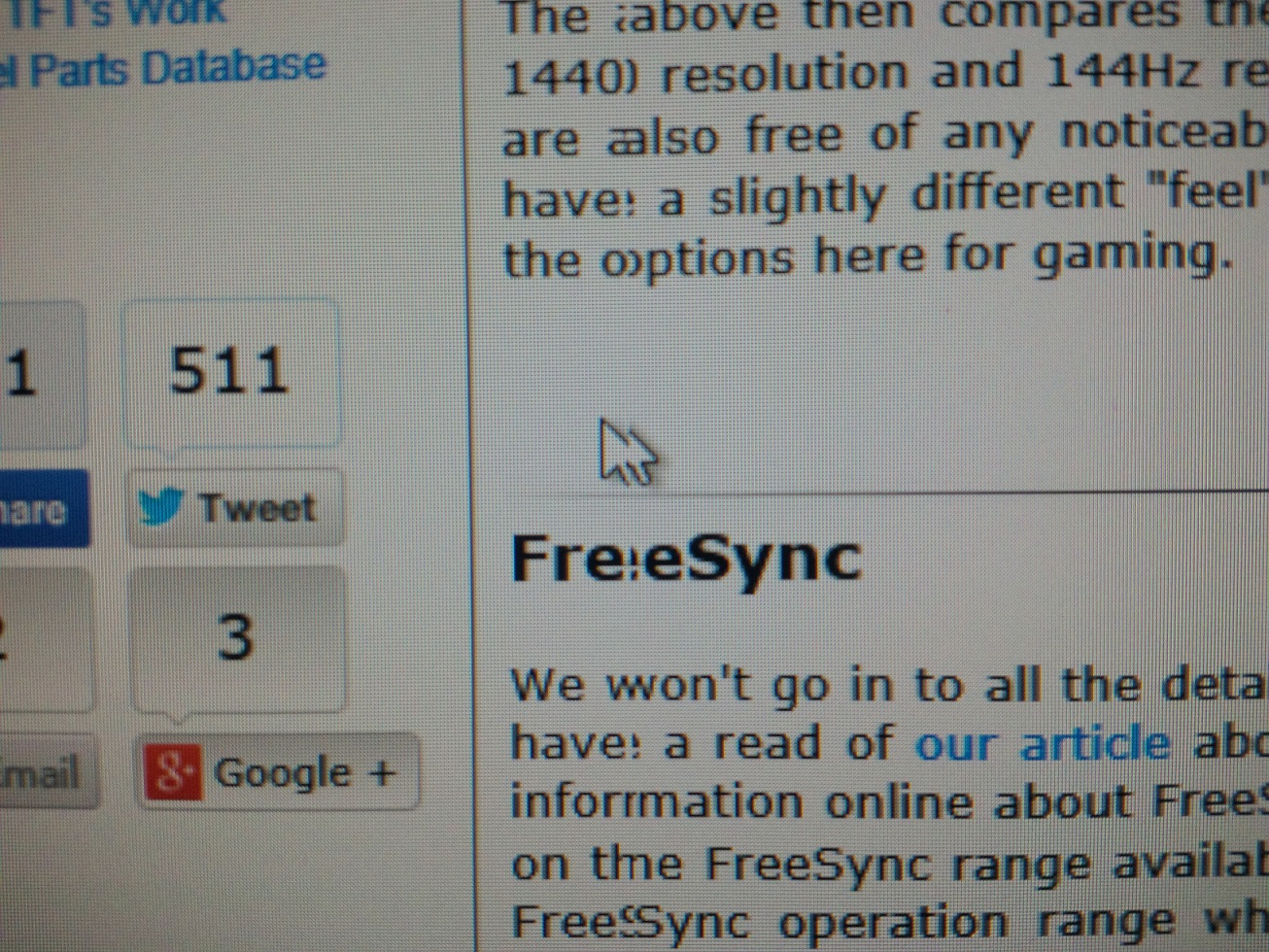

    Hallo Forum,
    mittlerweile ist der Eizo 2735 hier angekommen und ich muss sagen schöner Monitor. Allerdings tritt folgendes auf nach dem Einstellen von 144Hz. In der Mitte des Bildschirms ist wie eine Trennung von oben bis unten hinter der sich alles verdoppelt für ein paar Pixel. Siehe Mauszeiger und Text im Foto. Es tritt nicht immer sofort auf. Zur Zeit sitze ich schon 10min hier und es ist noch nicht zu sehen.
    Habe schon zwei verschiedene DP Kabel versucht. Bei beiden das Problem. Beim dem Benq ist tritt das Phänomen mit beiden DP Kabeln nicht auf wenn ich über DP 1440p und 144Hz einstelle. Monitor in Windows wird nur als PNP Generic erkannt. Monitortreiber habe ich nicht gefunden bisher. Im AMD Catalyst wird der Monitor korrekt als FS2735 angezeigt.
    Montagsgerät? Umtauschen kann ich noch lang genug daher suche ich erstmal nach Ursachen.
    Danke und lg
    Anscheinend ein Bug in der Monitorfirmware. Ich konnte auch die 144Hz nicht einstellen für 1440p. Hat dann immer auf 1080p gewechselt. Maximal war 100Hz möglich über DP. Nach ein wenig Suche habe ich zumindest aktuell eine Lösung gefunden die da heißt Factory Reset. Unten die Anleitung hat funktioniert und danach war auch das Banding über DP verschwunden in den Spielen.
