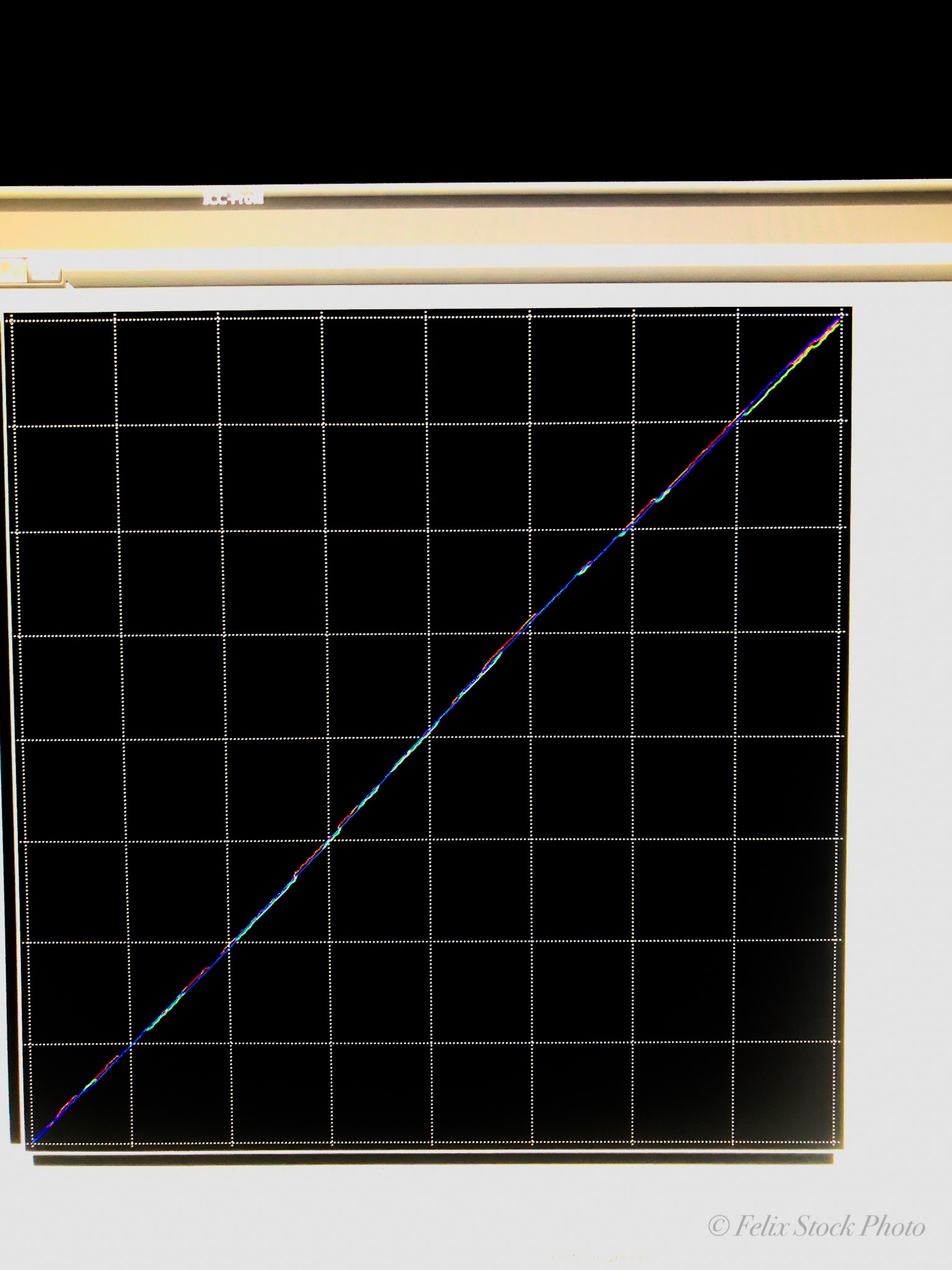

    Danke für die schnelle Antwort.
    Ja der Weißpunkt passt laut Software.
    Könnte es vielleicht sein das dass Messgerät nicht passt!?
    Oder kann ich noch andere Sachen einstellen oder verbessern.
    Ja man sieht den Stich über Die gesamte Bildfläche.
    Die farbhomogenität ist tatsächlich nicht so gut aber der Stich ist trotzdem links oder rechts zusehen.
    Dieser grelle Schein, wie bekomme ich den Weg.
    Ich kann nicht länger 5-10 min auf den Monitor schauen.
    Guten Abend.
    Ich komm mit meinen beiden asus pb248q einfach nicht weiter und zu keinen brauchbaren Ergebnis! ;( Zusammen mit dem oben genannten Gerät von x-rite und deren Software.
    Einstellungen:
    Weißpunkt: D65
    Leuchtdichte: 120 cd/m²
    Kontrastverhältnis: Nativ
    Flare Correct: Nein
    Smart-Control für Umgebungslicht: Nein
    Chromatische Adaption: Bradford
    ICC-Profilversion: Version 4
    Tonwertkurve: 2.2
    Profiltyp: Matrix
    Messfeldsatz: mittel
    Monitor OSD Korrektur:
    Helligkeit: 31
    RGB Verstärken: R 98 ; G 91 ; B 90
    RGB Verschieben: ————————???
    Sonst weiter gibt es ja nichts zu verstellen!?
    1. Aber irgend wie hab ich ein leichten rot Stich im grau und ein grellen Schein oder Schleier mir fehlt der Begriff dafür, im Bild zusehen.
    2. Beide Monitore weisen nach der profilierung einen unterschiedlichen Weisspunkt an.
    3.Meine Augen Schmerzen und brennen mir nach 10 min am Monitor arbeiten.
    Vielleicht hat jemand eine Idee was ich änderen kann oder wo das Problem liegt.
    Im Anhang hab ich mal die Ergebnisse von der Software mit bei. Also was man zum Schluss angezeigt bekommt.
