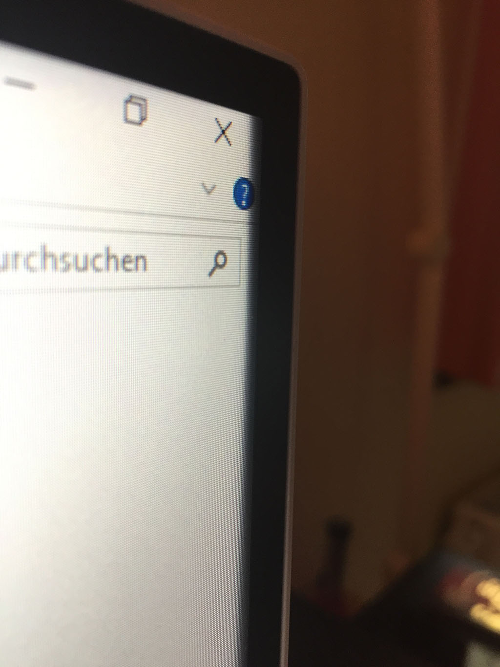

Ersten hat das Panel eine sehr nervige Eigenschaft, dass die Ränder auch bei 70cm Sitzabstand noch verschwimmen sobald man den Kopf etwas aus der zentralen Position bewegt. Das liegt daran, dass der Abstand zwischen LCD und Diffusor gigantisch ist, und somit die Kanten sehr schnell nicht mehr ausgeleuchtet werden, weil man durch das LCD auf den dunklen Rand zwischen den Schichten schaut. Im Bild mal veranschaulicht wie das von Nahem aussieht. Darunter leidet die Ergonomie extrem, weil das Auge völlig aus dem Fokussier-tritt kommt, weil es nicht mehr weiß ob es auf die LCD Oberfläche oder dahinter fokussieren soll. Das nervt JEDES MAL wenn ich mit der Maus eine Scrollleiste packen möchte.
