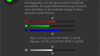

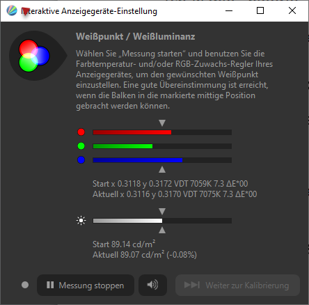

Hallo Forum,
ich habe einen Monitor gekauft: BENQ SW240.
Nun will ich ihn mit einem SpyderX und der Software DisplayCal kalibrieren.
Ich gehe dabei nach folgender Anleitung vor: https://timobihlmaier.de/anlei…-displaycal-und-spyder-5/
Gleich zu Beginn des Kalibrierungsvorganges muss man pro Farbkanal die Farbe einstellen, sodass sich alle drei Farbbalken ziemlich genau in Mittenposition befinden.Siehe angehängten Screenshot:
Ich möchte am Monitor also den Grünkanal ein wenig hochziehen, den Rotkanal etwas reduzieren und den Blaukanal etwas mehr als den Rotkanal reduzieren. Genau das gelingt mir aber nicht. Auch nach dem Lesen der Bedienungsanleitung weiss ich nicht, wie ich die Farben am Monitor pro Kanal einstellen soll.
Ich weiß nicht einmal, ob das möglich ist. Finde ich nur den Menüpunkt im OSD nicht oder unterstützt der Monitor genau diese Funktionalität nicht?
Wie schlimm ist es für die Kalibrierung, wenn ich das am Beginn der Kalibrierung nicht einstellen kann?
