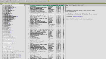

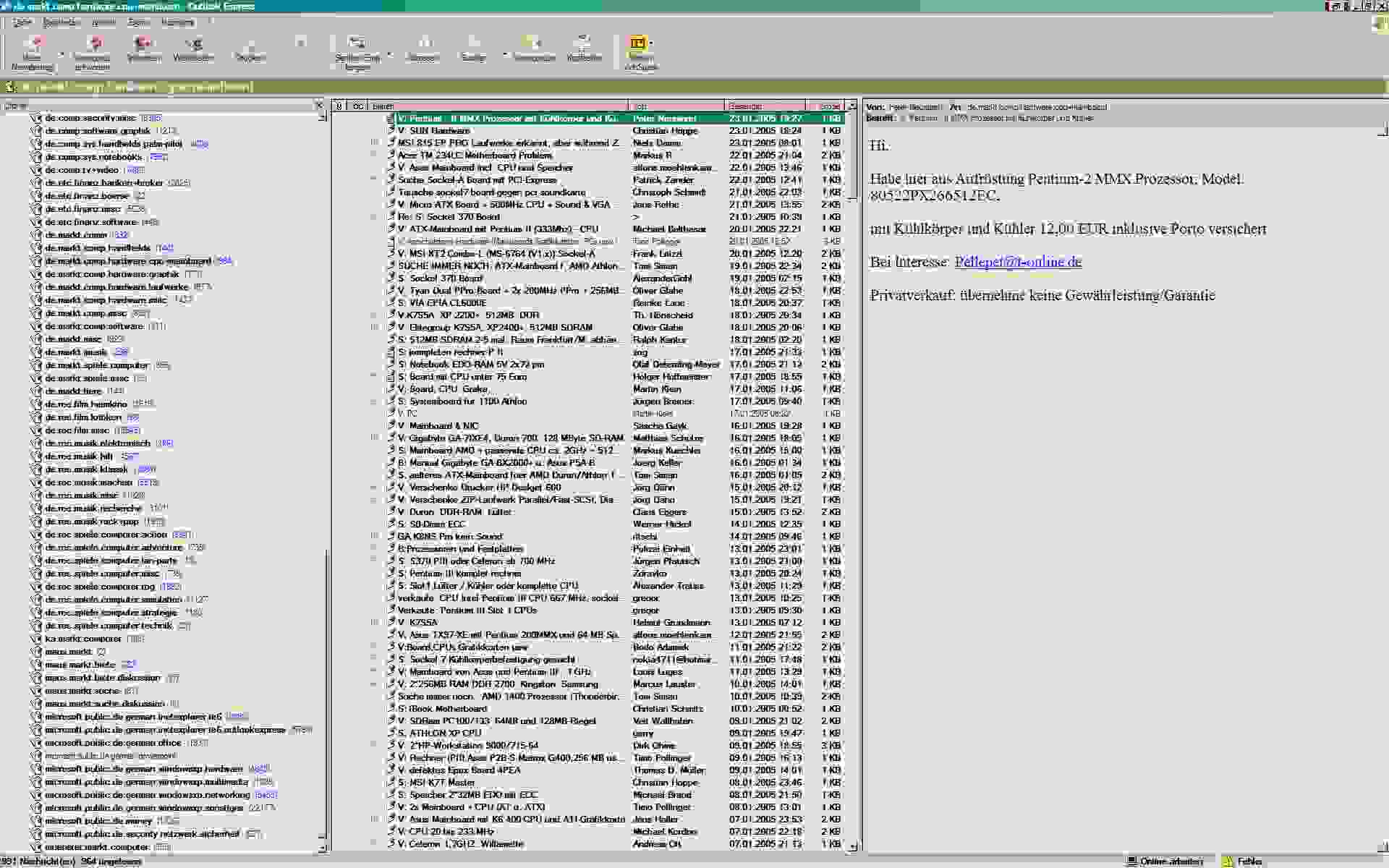

    Mtit DVI ist das Bild auch bei Interpolation einwandfrei. Mit D-Sub sieht m,an einige Unschärfen bei der Interpolation. Überhaupt wirkt das Bild nicht so sauber als mit DVI Eingang. Ich nuttze z. .Z. einen AMD 3000 mit NVidia 5900. Die Shrift ist klar zu lesen, für mich auch nicht zu klein. Schön ist vor allem, dass mann zwei Internet-Browserfesnter nebeneinander abbilden kann oder eben zwei Excel- Tabellen, etc. Anliegend mal, wie ich in utlook Express die NG's lese. Schön übersichtlich :-)
