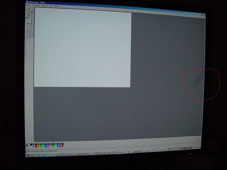

    Seht euch bitte mal das Bild an. Ich habe seit der letzten LAN am rechten Rand permanent einen Schatten. Egal bei welcher Farbe etc. der Schatten ist da.
    Bei Darstellung der schwarzen Farbe sehen die Pixel im Schattenbereich weiß aus.
    Jetzt stellt sich die Frage wie sowas passieren kann? Eventuell durch Druck auf die Bildfläche, oder war es nur Zufall, dass es mit der LAN zusammenfiel?
    Es handelt sich um einen NEC 1880SX-BK (noch der alte "Bessere")

    EDIT: Ist schwer zu fotografieren, in Echt sieht der Schatten deutlich ausgeprägter aus.
  • Folgende Möglichkeiten:
    1. Dreck auf der Paneloberfläche. Hast Du aber bestimmt schon mit einem weichen Tuch und etwas (wenig) Feuchtigkeit auf dem Tuch versucht wegzuwischen, oder?
    2. Flüssigkeit im Display. Kann nach einer Weile von selber weggehen (verdunsten). Gab es hier mal einen lustigen Thread zu, da hatte eine Mutter den TFT eines Users mit reichlich Glasrein gepflegt...ist fast alles wieder weggegangen.
    3. Kaputte Pixel bzw. Panelschicht, durch Druck eines bösen LAN-Mitbesuchers entstanden.

  • Hat das die Form eines Daumens, sehe ich das richtig? Könnte gut sein, dass da jemand mal etwas beherzter zugegriffen hat. Könnte das eventuell beim Transport passiert sein?
    Ansonsten favorisiere ich die Lösung Nr. 4 von Stormbringer. Erscheint mir am plausibelsten :D
  • Sieht mir auch danach aus als ob da jemand zu fest angepackt hatte.
    Sowas gab es auch schon hier in einem thread war auch nach einer Lan.
    Soweit ich mich erinnern kann ist es bei demjenigen von selber weggegangen, bei ihm waren die Ausprägungen sogar stärker.
    Gruß Jogi73

  • Hi!
    also wir Sachsen sagen zu sowas "Datschstellen". Das ist eindeutig eine Druckfleck. Fehlen nur noch die Fingerringe, dann könnte man nachweißen wers war. :D
    Wie kann mann nur so fahrlässig sein? ;(
    Das sieht wie nen 19" aus. Schnell zurückgeben sonst wirds teuer.

    Schließe mich (trotz 1,2 l Pinotage) GB an, hick :)): muss wohl eine Druckstelle sein (kenn ich sonst nur von Äpfeln, hick...)
    Umtauschen, da sonst Substrat ggf. auch noch brechen (nein, das tu ich ja gleich...) besser: bersten kann, dann ist's vorbei mit Anzeige!!!
    Die dunklen Stellen entstehen meist durch mech. Spannungen, die leicht zum Bruch führen können....

  • Hallo letmein,
    ich spreche damit jeden an der solch ein TFT Problem hat
    welches eventuell durch Fremdverschulden entstanden ist.
    Eine Druckstelle die durch äußere Einwirkung oder beim Transport
    entstanden ist,ist nun mal kein Garantiefall.
    Von selbst kommen solche Stellen nicht und beseitigen kann man die auch nicht.
    Das Display ist dann eben hinüber und Schrott.
    MfG Doc

  • letmein,
    was nun genau mit Deinem Display los ist,
    kann nur ein Fachmann feststellen.
    Also zeige den TFT der nächsten Werkstatt,oder einem TFT Händler
    die/der können Dir dann genau sagen ob und was zu machen ist.
