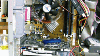

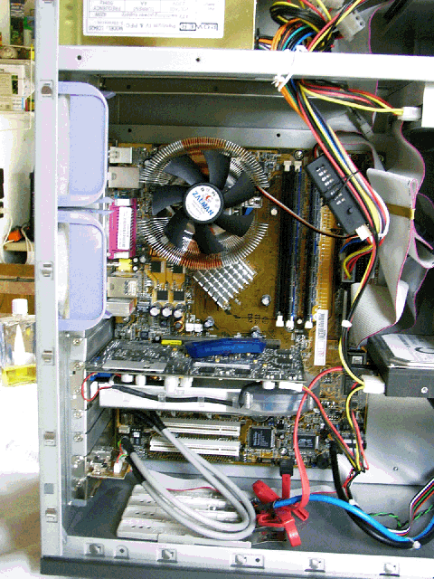

  • So siehts aus. Die Flachbandkabel müssen bei Gelgenheit mal gegen Rundkabel getauscht werden. Die kleine, schwarze Lüftersteurerung und die Staubfilter links sind gut sichtbar.

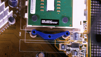

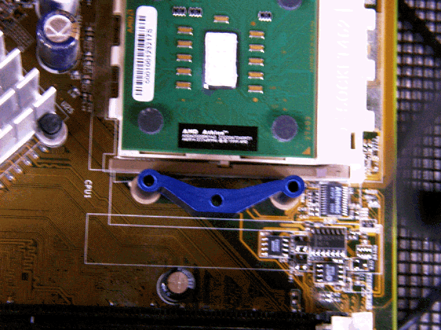

    Befestigung der Brücken: Sehr kniffelig, weil man oben andrücken und unten schrauben muss. Meine Lösung *g*
    Schicke Socken. :D:D
    Zur Montage habe ich das Board einfach auf die Seite gestellt, mit einem Finger die Brücke gehalten, und dann mit der anderen Hand geschraubt.
    Aber es hält doch.

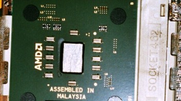

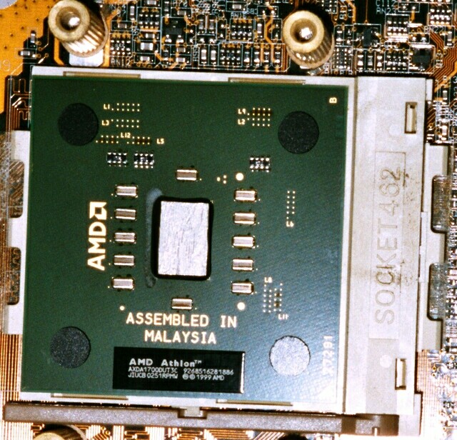

    Die Paste sollte ganz dünn, wirklich nur ein Hauch sein, keine komplette Fläche von 1mm Dicke.
    Hab grade mal meine Bilder durchforstet und eins gefunden, was es in etwa zeigt, ich häng's mal an:
  • Hmm ja bei Dir ist das etwas dünner aufgetragen. Ich hab das so gemacht, dass man das Die gerade nicht mehr durchschimmern sah. Aber eigentlich müsste doch überflüssige WLP ggf. zur Seite rausgedrückt werden, wenn der Kühler draufsitzt, die ist ja nicht steinhart.
