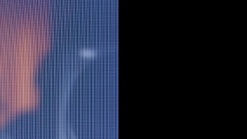

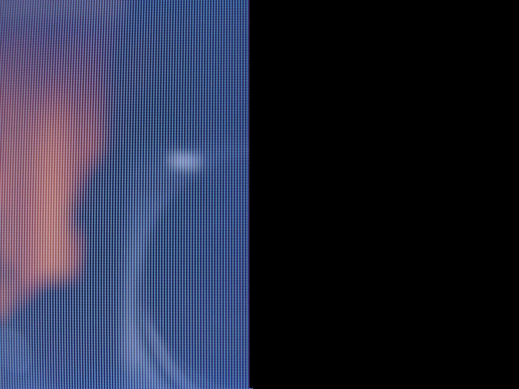

    Original von GranPoelli
    Das einzige Rasterfoto das mir jetzt gelungen ist. Vergleich schwarz, Raster. Übrgens der Kreis zu sehen ist, ist das Objektiv der Kamera.
    Das Rasterfoto ist von der Größe und Qualität schonmal das, was mit meinen Bildern vergleichbar ist.
    Nur ist das Raster ein farbiger / weißer Hintergrund, und der schwarze Bereich rechts der Rahmen des HS94P.
    Wenn Du in gleicher Qualität ein Foto z.B. des Mauszeigers auf schwarzem Grund knipsen könntest ?
    MfG
    Bigtower
    das rechts ist nicht der Rahmen des Sony HS94P, sondern nur ein Vergleich mit Schwarz. :D Auf der rechten Seite müssten die Sony-Besitzer die Pünktchen haben, welche sehen.
    Ich habe keine, ich kann auch nichts machen! :D
    Auch ist der Hintergrund nicht weiss, sondern war beim Foto schwarz mit Paint. Besser habe ich es noch nicht hinbekommen, ich bringe es um die Tageszeit nicht ganz dunkel aber ziemlich. Warum das Bild heller wirkt weiss ich nicht.
    Der Ausschnitt ist ca. gleich gross wie Deiner. Schätze mal, dass das so ist!
    Gruss GranPoelli :)
    Einmal editiert, zuletzt von GranPoelli ()

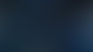

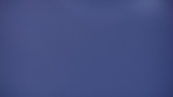

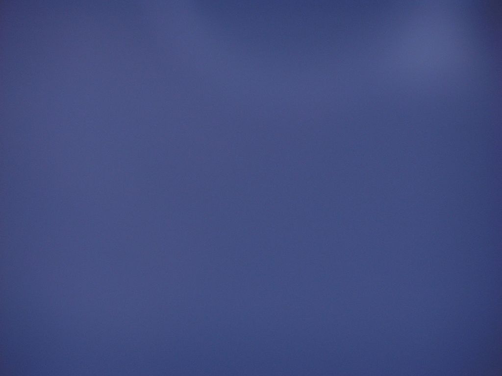

  • Um es nochmals ganz klar zu sagen:
    Der Effekt tritt nur bei schwarzem Bild auf, und läßt sich auch nur bei schwarzem Bildinhalt fotografieren.
    Dazu muß der Raum noch nicht mal 100% komplett dunkel sein, wie das erste Foto unten belegt. Da habe ich im nicht abgedunkelten Raum fotografiert, gut zu erkennen wie sich meine Finger / die DigiCam auf der Scheibe spiegeln, und trotzdem ist das Phänomen deutlich zu erkennen. Ein kleiner Teil des Rahmens des HS94PS ist auch noch mit auf dem Bild.
    Die 2 Bilder darunter zeigen unter gleicher Bedingung aufgenommen einmal einen weißen Bildschirm, und einmal einen blauen, stellvertretend für alle anderen Farben. Keine Pünktchen zu erkennen, nicht mal ansatzweise, bei keiner anderen Farbe außer schwarz.
    Nachfolgende Bilder in 1600x1200, bitte etwas Geduld beim laden.
    Auf Bild 1 sind die Pünktchen deutlich zu erkennen:
    HSP94S - Schwarzes Bild bei Tageslicht
    Auf Bild 2 keinerlei Pünktchen:
    HSP94S - Weißes Bild bei Tageslicht
    Auf Bild 3 ebenfalls keine Pünktchen:
    HSP94S - Blaues Bild bei Tageslicht
    @GranPoelli:
    Aus Deinem Bild mit dem Raster geht nicht hervor, daß es sich beim schwarzen Bereich rechts im Bild wirklich um das Display handelt. Normalerweise ist bei schwarzem Bild ebenfalls das Pixelraster zu erkennen, siehe meine Fotos. Sieht mir eher wie der Rahmen aus.
    Ich gehe mal davon aus, daß Du Dir und uns gegenüber so ehrlich bist, noch ein echtes, ungeschöntes Foto zu machen, z.B. den Mauszeiger auf schwarzem Grund bei sichtbarem Raster.
    Es nutzt ja nichts sich selbst oder anderen etwas "schönzureden" oder die Punkte bewußt nicht zu dokumentieren. Sie sind ja auch nicht so schlimm in Wirklichkeit, ich würde den Sony deswegen nicht unbedingt zurückgeben. Oder nur dann, wenn es zweifelsfrei tatsächlich Geräte gibt, die ohne Pünktchen sind, was ich noch nicht glaube.
    Es geht mir und den anderen HS94P Besitzern, die die Pünktchen ebenfalls sehen können, nur darum ob sich ein Umtausch lohnt. Also ob es wirklich Geräte gibt, die keine solche Pünktchen haben. Sonst können wir uns Umtausch von vornherein sparen.
    Deswegen meine Bitte nach einem aussagekräftigen Bild wie oben beschrieben, welches ggf. belegt, daß z. B. Dein Sony diese Pünktchen nicht hat.
    Danke auf alle Fälle für Deine Mühe und Mitwirkung.
    MfG
    Bigtower

  • Hallo Gran,
    Dein obiger und mein darauf folgender Beitrag haben sich überschnitten.
    Was ich nicht ganz verstehe:
    Was genau wird bei Deinem Bild in der linken Hälfte des Bildes dargestellt, und was genau soll die rechte Hälfte des Bildes sein ?
    So wie Du es schreibst, ist die linke Bildhälfte ein durch "Paint" dargestelltes Schwarz. Aber was ist dann die rechte Hälfte ?
    Schau Dir nochmal meine Bilder an. Auch wenn der HS94P die Farbe tiefes Schwarz darstellt, läßt sich deutlich das Pixelraster abfotografieren und erkennen. Deswegen gehe ich davon aus, daß die rechte Hälfte des von Dir geposteten Bildes jedenfalls KEINE Darstellung von Schwarz des HS94P ist.

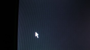

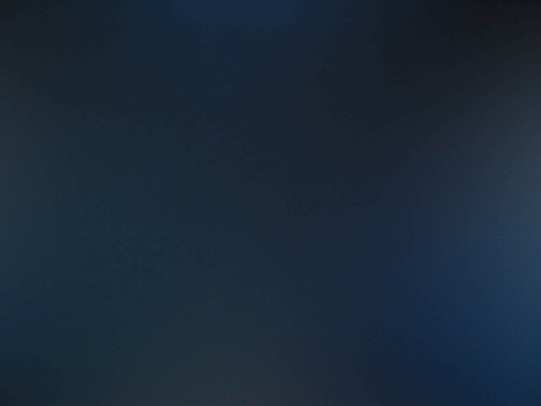

    so jetzt habe ich es nocheinmal probiert. Leider ist mit meiner Kamera nicht einfach, da diese mit wenig Licht zum Rauschen anfängt und dazu kommt noch, dass ich nicht gut fotografieren kann.
    Das Bild was ich jetzt gemacht habe, ist eine andere Position und zwar weiter oben im Bildschirm. Zudem ist ein Mauszeiger dabei und der Rand des Sonys (links). So dunkel wie bei Bigtower ist es nicht, ich weiss nicht warum. Vielleicht hängt es auch an meiner nicht so guten Ausleuchtung.
    Hi Gran,
    Rauschen, Kamera und Deine Fotokünste sind OK, wenn dies ein authentisches Bild ist, und davon gehe ich aus. Das Bild ist von der Auflösung und Schärfe durchaus mit meinen Fotos vergleichbar.
    Unglaublich, kein einziges sichtbares Pünktchen !
    Nun bin ich auch schockiert. Kann das denn möglich sein ?(
    Es gibt scheinbar HS94P ohne jegliche Pünktchen, so wie Deiner, aber auch zahlreiche Geräte (die Mehrheit ?) mit gleich dutzenden bis hunderten Pünktchen ?!?!?
    Unfassbar, so extrem kann doch die Serienstreuung gar nicht sein.
    Jeder, der die Pünktchen hat (sieht), berichtet gleich über zahlreiches Auftreten ebenjener -> "Sternhimmel" !
    Auf der anderen Seite Geräte wie Deines ohne einen einzigen (!!!) Punkt ?
    Was nun ? Auf gut Glück (und Wohlwollen des Händlers) so lange tauschen, bis man ein Gerät wie Deines entdeckt ?
    Der "Sternhimmel" scheint ja keine Ausnahme zu sein, sondern mindestens 50% aller Geräte zu berteffen, wenn ich mir die Erfahrungsberichte hier im Forum durchlese. MINDESTENS !
    Jetzt ist guter Rat teuer: Auf der einen Seite finde ich die Pünktchen zwar nicht dramatisch, aber jetzt, wo ich weiß, daß es auch ohne jegliche Pünktchen geht, hätte ich natürlich auch gern so ein perfektes Gerät.
    Was würde Sony über eine dermaßen gigantische Serienstreuung sagen ?!?
    Ich bin frustriert....ohne Ende.... ;(

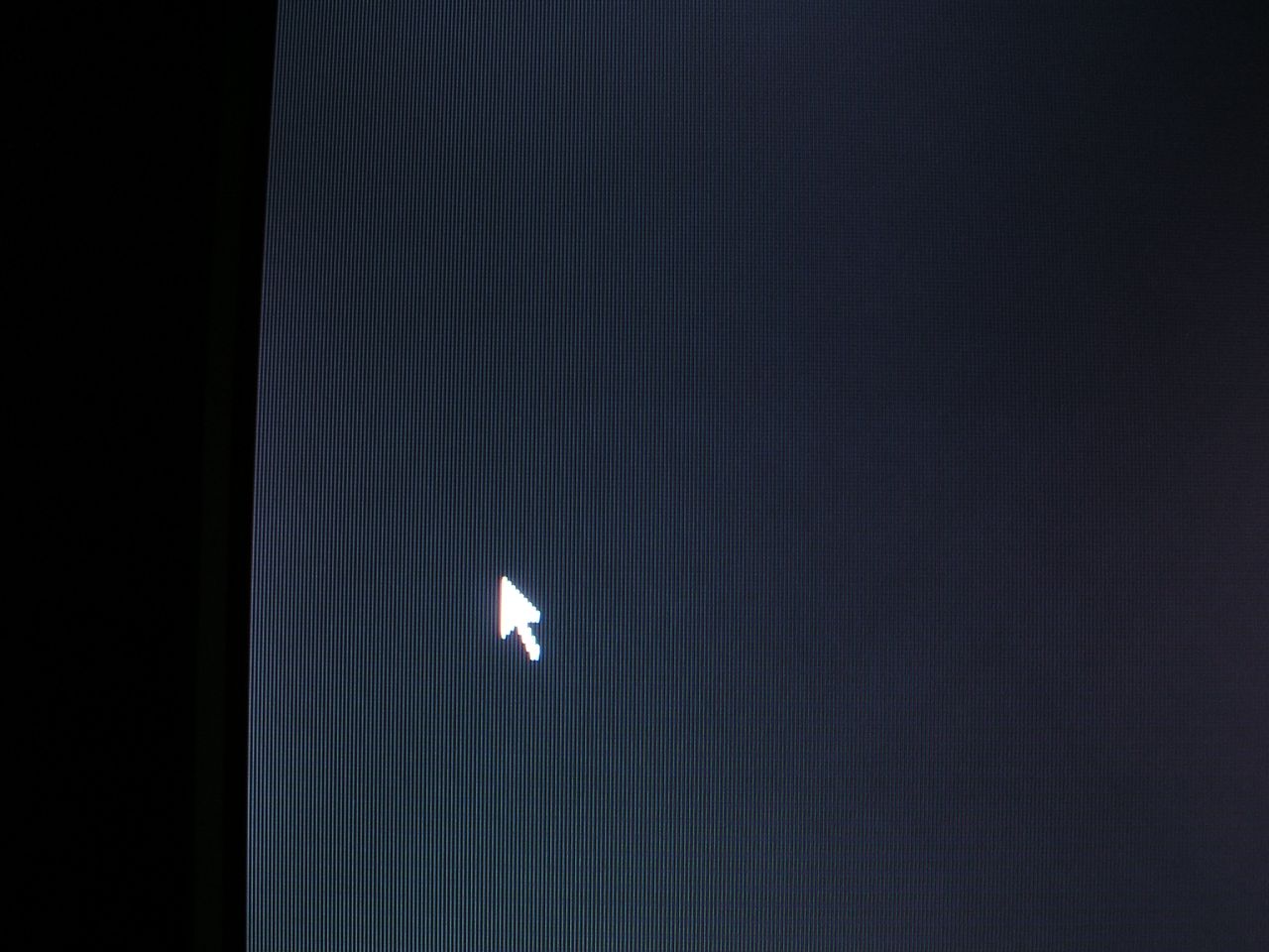

  • So allerseits.
    Ich habe nun mal um dem Gerücht, das alle dieses Problem haben ein Foto mit der Canon G2 aus Makro-Sicht mit ca. 2cm Abstand zum Gerät selber gemacht. Da sehe ich definitiv, wie schon gesagt, keine Punkte. Und wem die REBKschen Streifen auffallen, der wird auch so einen Fehler merken.
    Ich möchte keinem in Abrede stellen, daß er sie hat, aber ich habe eben nun einmal ein Gerät erwischt, das fehlerfrei ist.
    Für das Bild habe ich den HS94P komplett schwarz gefärbt mit dem NEC-Monitor-Testbild.
    Und nun schaut selber:
