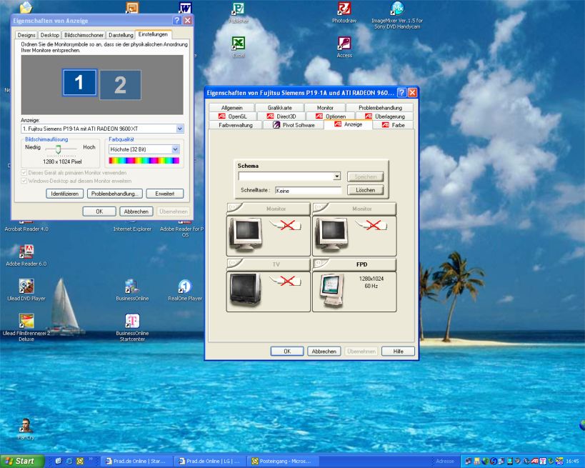

  • Versuch
    schliest mal beide Kabel an Analog und Digital
    Stellt um auf DualMonitor so das der 2te der DVI ist.
    Jetzt sollte es möglich sein über Analog den DVI richtig einzustellen was Frequenz und Auflösung angeht.
    Sollte das richtig angepasst sein dann schaltet am Monitor mal auf DVI um und schaut obs geht.
    Gruß Jogi73

  • Also
    1. ich habe beide Kabel dran, sonst würd ich ja gar nischt´s sehen.
    2. Es ist überhaupt nicht möglich im Treiber "Catalyst" auf den zweiten Monitor zu stellen.
    3. geht nicht.
    Aber danke dir trotzdem.... ich habe auch schon die neusten Monitor-Treiber druff gemacht, hat auch nix gebracht.
    CU TheName
  • Schon mal versucht den Monitor über Hardware Assistent zu installieren so wars bei mir auch.
    Erst dann gings.
    Sollten bei Dir unter Grafik- Eigenschaften- Einstellungen 2 Monitore angezeigt werden, dann klick in den 2ten mit rechter Maustaste und sag angefügt.
    Ist nur einer da dann must Du den erst über die Hardware installieren wobei Du das am besten per Hand machst.
    Gruß Jogi73
    Gefunden Rechtschreibfehler dürfen behalten werden, eine Belohnung wird nicht gezahlt.
  • also anfügen kann ich den "zweiten" monitor ...
    trotzdem kein bild...
    kennt vielleicht jemand ein tool wo man dan ausgang der ati graka beim dvi von analog auf digital umstellen kann?
  • ne quatsch geht noch nicht mal anfügen wenn ich übernehmen klicke ist der 2. bildschirm wieder grau unterlegt... sorry...
