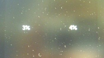

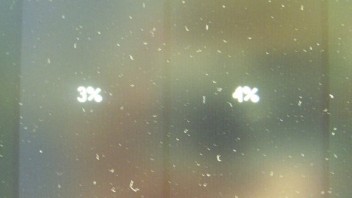

    Wenn ich einen schwarzen Buchstaben vor einem hellgrauen Hintergrund habe, dann schaut die Schrift so aus, als wenn ein weißer "Schleier" drumrum gehüllt ist.
    Nun habe ich ein paar Tests gemacht, und bin zu etwas eigenartigem gekommen.
    Und zwar wenn ich im Nokia-Monitortest den Helligkeit- und Kontrast-Test mache, dann habe ich im Digitalen Eingang zwischen 3 und 4 % keinen Unterschied. Wenn ich nun den Eingang auf Analog umschalte, habe ich zwischen 3 und 4 % einen schwarzen Balken, so wie es auch sein sollte. Ich ändere aber zwischendurch nichts an der Helligkeit oder dem Kontrast vom Monitor.
    Da Eigenartige ist auch, wenn ich etwas schräg in den Monitor schaue, wird dieser Kontrast zwischen 3 und 4 % noch besser.
    Ich schau mal, ob ich davon ein Foto machen kann, und setze es dann hier rein.
    So, die Bilder sind im Anhang. Man kann auch schon den ganzen Staub auf dem Bildschirm sehen :)
    Ich bräuchte es eigentlich gar nicht dazu schreiben. Links analog, rechts DVI.
    Andreas
  • Ich würde mal drauf tippen, daß die Kontrasteinstellung beim Moni nur bei analogem Anschluß greift und hier etwas überzogen eingestellt ist.
  • Hallo...
    Die Kontrasteinstellung kann ich am Monitor bei analogen und DVI-Anschluss einstellen. An dem liegt es nicht.
    Es ist auch so, dass das Bild mit dem analogen Anschluss besser ist. Das Problem, dass ich in dem anderen Thread beschrieben habe, ist mit dem analogen Anschluss nicht.
    Ich habe auch schon mit Belinea gesprochen, die meinten, dass beim DVI-Anschluss alles von der Grafikkarte gemacht wird. Hier ist der Monitor unschuldig. Vermutlich liegt es dann also an der GraKa.
    Muss nächste Woche mal bei ATI anrufen. Vielleicht gibt's ja ein Firmware-Update für das Problem.
