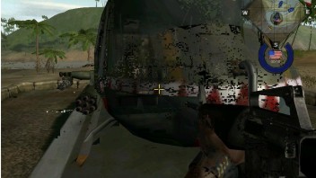

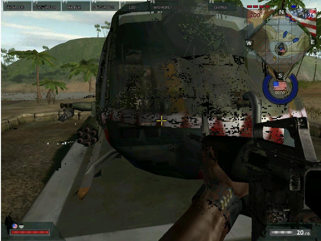

    sobald ich battlefield vietnam spiele taucht bei mir ein grafikfehler auf wie auf dem bild zusehn.
    hab diesen fehler auch bei dem spiel flatout..
    hoffe mir kann geholfen werden :)
    falls wichtig ich hab den tft über dvi angeschlossen
    treiber von der cd habe ich noch nicht installiert da windows ihn schon erkannt hat
  • Auflösung richtig eingestellt (1280x1024)?
    Wiederholfrequenz richtig eingestellt (60Hz)?
    Am Kabel gerüttelt und alle Stecker nochmal fest reingesteckt?
    Tritt der gleiche Fehler auch bei analogem Anschluss auf?
  • Falls dein Bild ein Screenshot ist, ist der Monitor unschuldig.
    Dann würde es an deiner Grafikkarte liegen.
    Viele Grüße
    Randy
  • thx für die schnelle antwort
    ja fehler tritt auch beim analogen anschluss auf
    hab dei auflösung auf dem desktop jetzt auf 1280x1024 umgestellt(war 1024x768
    aber im spiel läßt sich leider nur 1280x960 einstellen und da wird das bild jedoch noch schlimmer als bei 1024x768 :(
    (menü nichtmehr zu erkennen usw)
    60Hz sind eingestellt
  • Oh, das ist ein Screenshot? Dann kann es nicht der Monitor sein, unmöglich. Der PC weiss ja nicht, was der Monitor darstellt. Gut aufgepasst, Randy.
  • hat sich erledigt :) lag wie ja schon erkannt an der grafikkarte...
    hatte sie mit powerstrip n bissl übertaktet
    hab alles auf normal gestellt und jetz is das bild 1a :)
