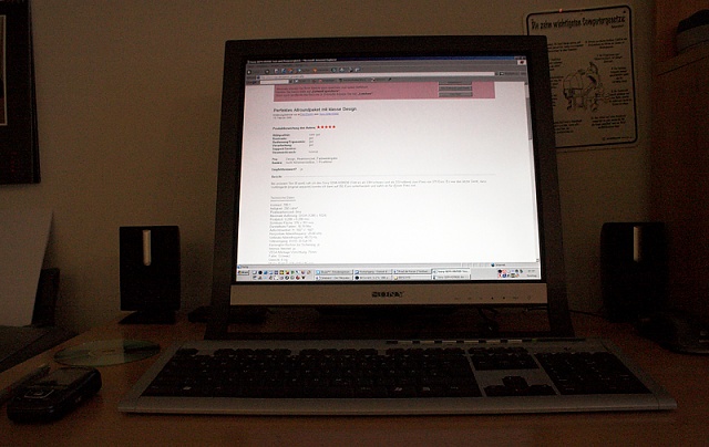

    Der Bildschirm ist in schwarz gehalten. Der Rand um die sichtbare Fläche ist für einen 19“ TFT schmal. Der Fuß des Bildschirms ist schwarz und die Bedienfläche silbern. Mir gefällt das Design wirklich ausgesprochen gut, absolut edel. Das Netzkabel und das DVI Kabel verschwinden nach dem Anschließen hinter eine Klappe und man sieht dann von vorne nichts mehr davon. Ich finde dies zwar nicht zwingend wichtig, jedoch eine Sache die zeigt, dass Sony diesen Monitor von vorne bis hinten designtechnisch sehr gut durchdacht hat.

    Das Gerät sieht nicht nur hochwertig verarbeitet aus, sondern ist es auch. Alle Tasten sind nicht wabbelig oder haben auch nur das geringste Spiel. Diese haben auch alle denselben druckgenauen Druckpunkt. Alle Gewinde für die Schrauben der anzuschließenden Kabel sind sehr gut verarbeitet. Die Steckverbindungen alle gerade und fest eingebaut. Das Material des Geräterahmens ist gleichmäßig gearbeitet und sieht sehr stabil aus. Der Bildschirm hat einen sehr festen Stand auf dem Monitorfuß, das Gewicht ist optimal verteilt. Wirklich eine hervorragende Verarbeitung.

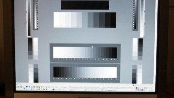

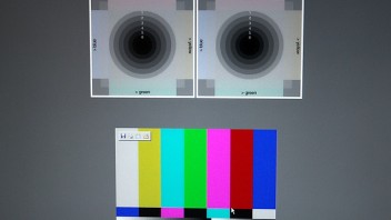

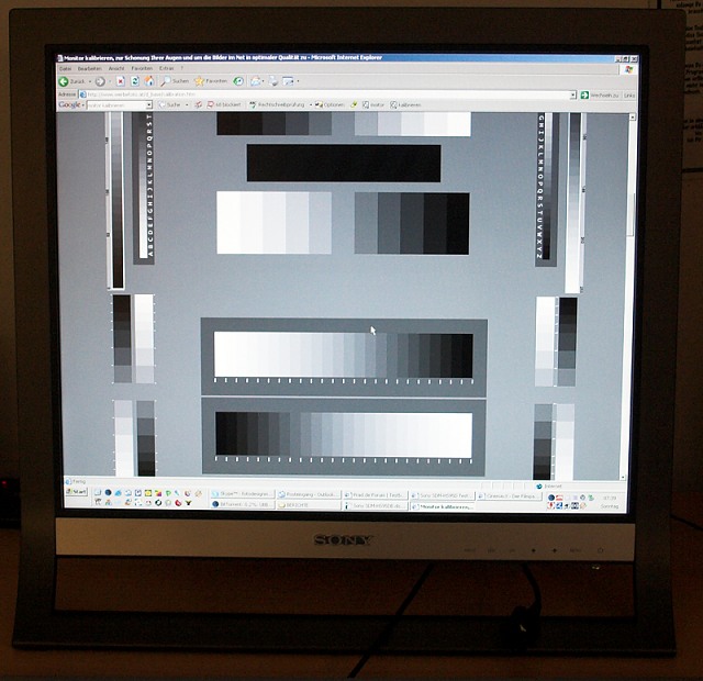

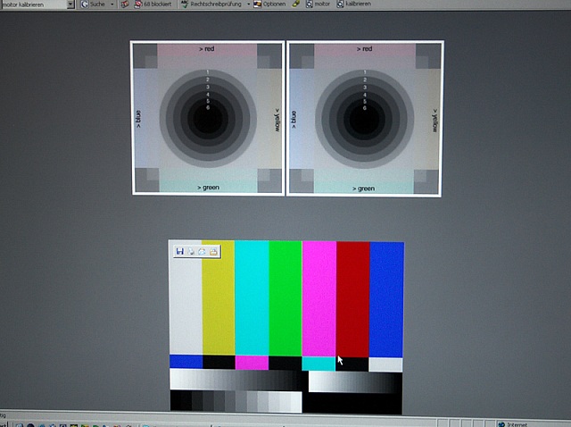

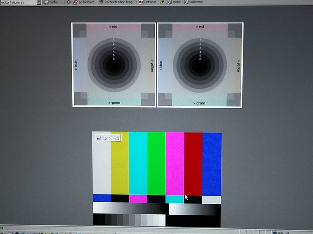

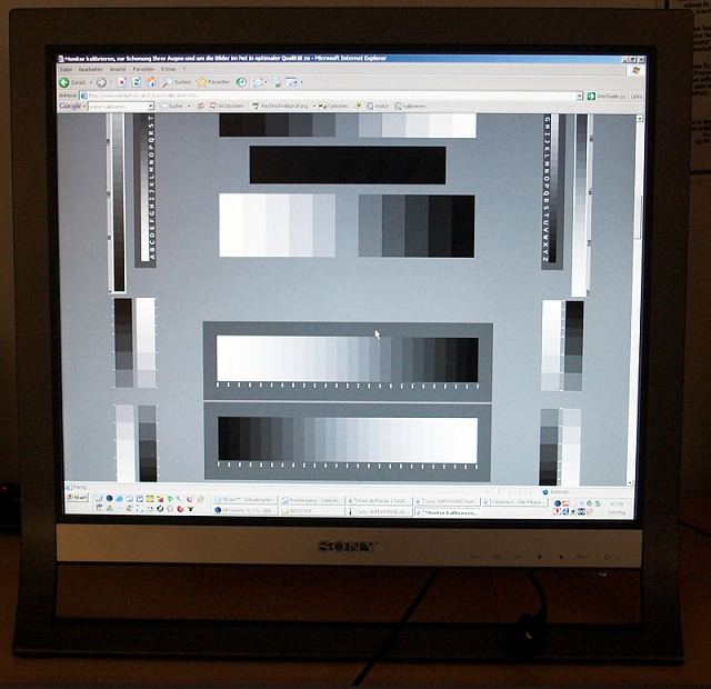

    Am meisten begeistert mich die hervorragende gleichmäßige Ausleuchtung des Bildschirms. Sehr viele TFT Bildschirme haben hier Schwächen, nicht so das Sony Gerät. Mit seiner Auto Kalibrierung stellt das Gerät alles ganz gut elber ein. Ich habe mir das Gerät natürlich für meine Anwendungen angepasst (Bildbearbeitung). Für mich sind die besten Einstellungen:
    Farbtemperatur: 6500 K
    Hintergrundlicht: 70 (0-100 möglich)
    Kontrast 70 (0-100 möglich)
    Helligkeit: 50 (0-100 möglich)
    Gamma: 2
    Schärfe: 5
    Es ist schon beeindruckend wie kräftig die Farben sind und wie ausgesprochen gleichmäßig das gesamte Bild ausgeleuchtet wird. Genau wie bei meinem Sony Fernseher ist hier schwarz auch richtig satt schwarz und das Weiß ist ein klares sauberes Weiß. Einfach brillant und nicht mehr besser zu machen. Auch beim Graukeil sauber alle Abstufungen zu erkennen.

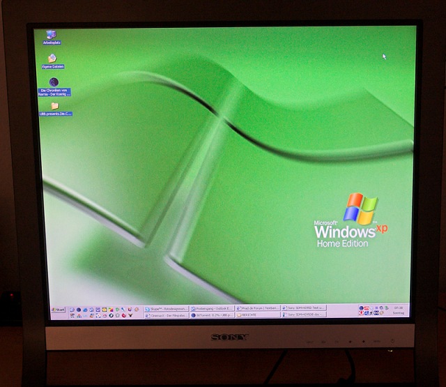

    Das Bild des Sony ist gestochen scharf und die Farben sehr natürlich und die Farbübergänge gleichmäßig. Das Gerät ist über die gesamte Darstellungsfläche hundertprozentig gleichmäßig ausgeleuchtet, selbst in den äußersten Ecken konnte ich absolut keine Schwäche finden.

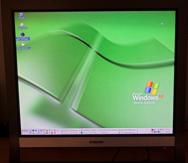

    Das Arbeiten im Windows Betrieb ist mit diesem Gerät eine absolut feine Sache. Ob nun in Word oder beim lesen von Berichten, alles ist ungemein scharf, angenehm und belastet überhaupt nicht meine Augen. Gerade im Textbereich ist das Bild so was von scharf und genau, das ich wirklich keine Kritik anbringen kann. Farbwiedergabe ist natürlich und Bildbearbeitung angenehm und durchaus machbar. Lediglich gegen meinen Eizo S1910 muss sich der Sony in Sachen Bildbearbeitung geschlagen geben, dafür ist der Eizo aber auch 150 Euro teurer gewesen. Für meine 350 Euro habe ich jedenfalls einen anständigen Monitor mit extravagantem Design bekommen mit dem ich zufrieden bin.
