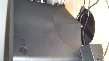

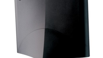

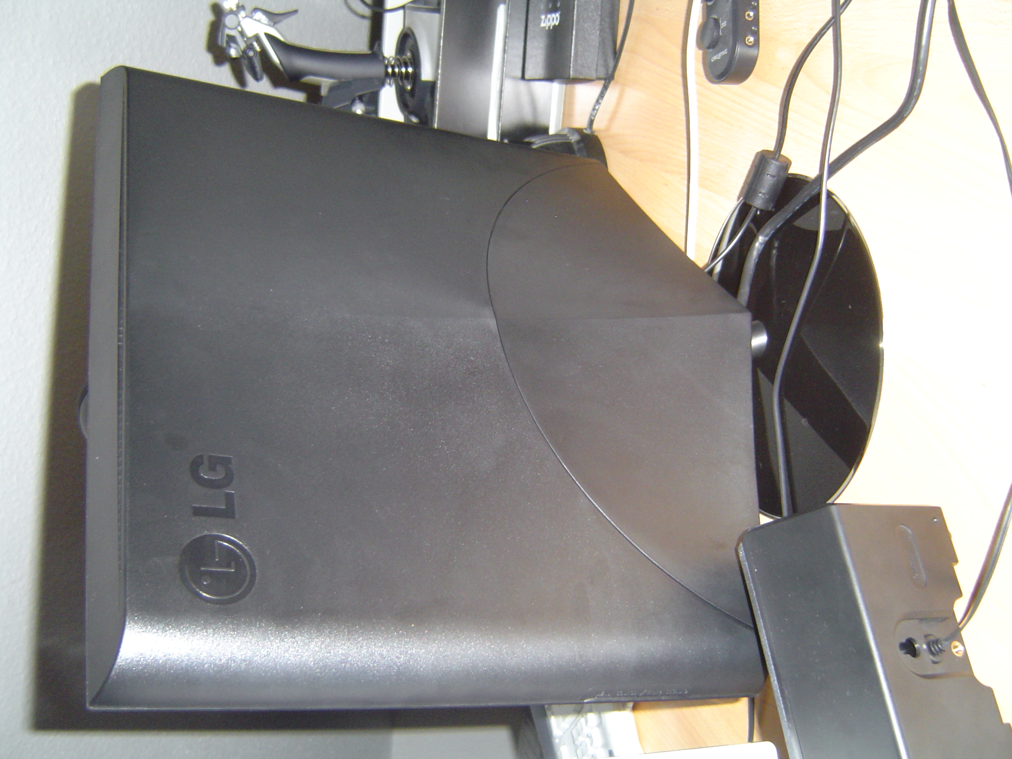

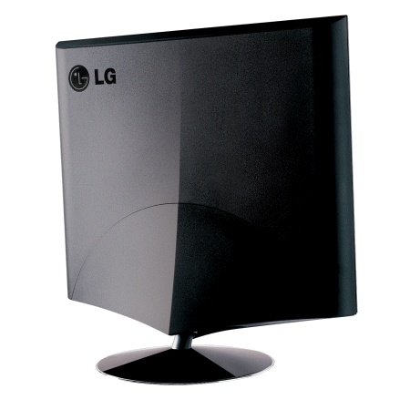

Die Anschlüsse an der Monitor-Rückseite werden elegant von einer Plastikabdeckung verdeckt, die wie der Rest des Monitors schwarz ist. Darunter befindet sich auch das Gelenk zum neigen des Monitors. Eine Höhenverstellung gibt es nicht, halte ich aber auch nicht für nötig.

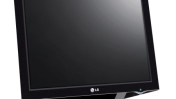

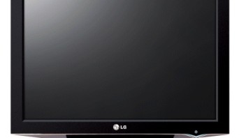

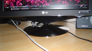

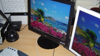

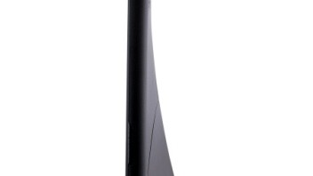

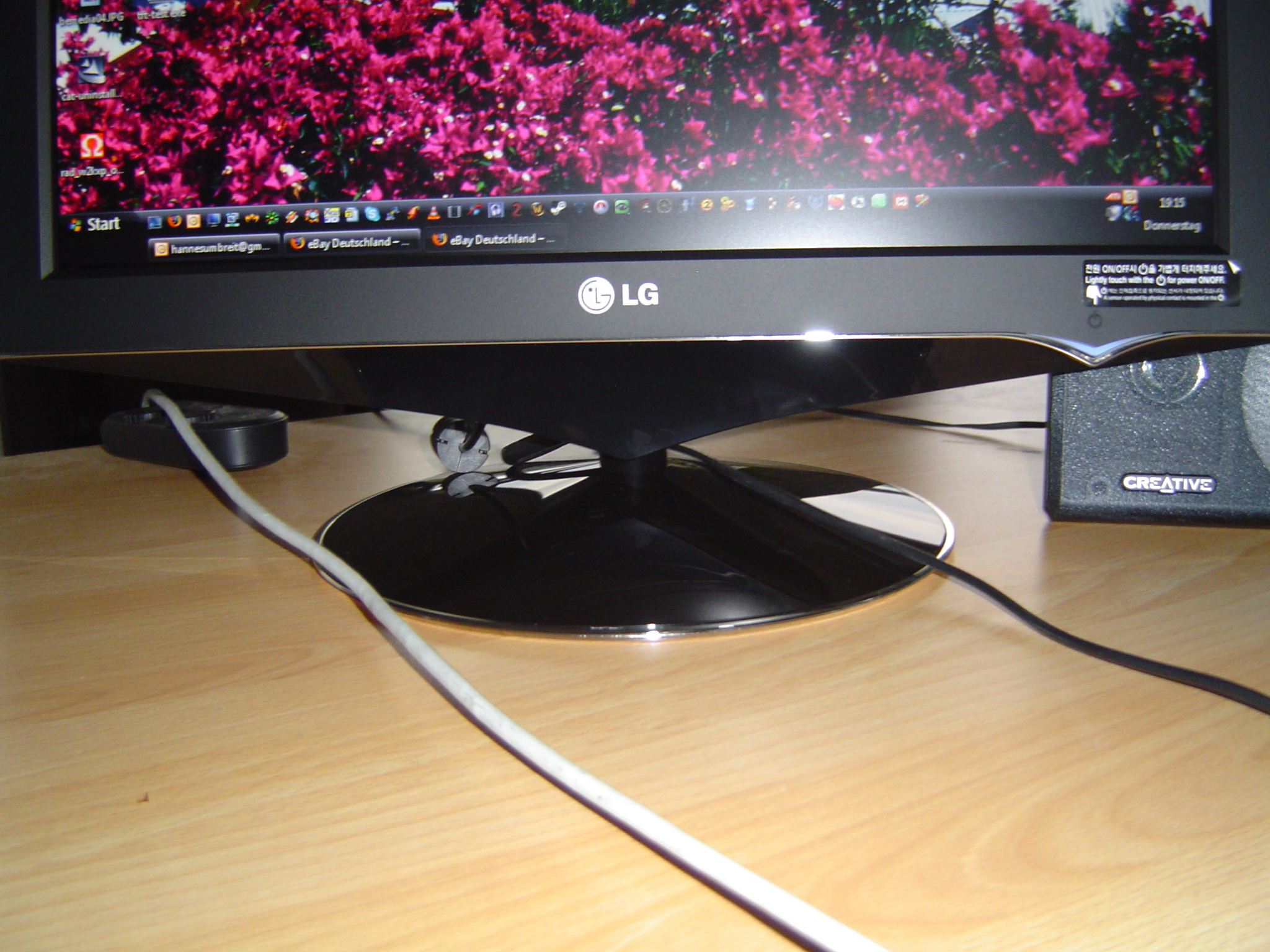

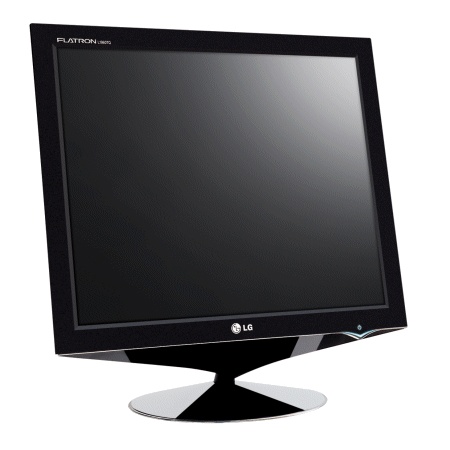

Von vorne wirkt der Monitor sehr schick. Der Rahmen besteht aus matt-schwarzem Plastik. Die Unterkante ist mit einem dezenten, chromfarbenen Streifen abgegrenzt. Darunter läuft der Rahmen spitz auf den Fuß zu. Dieser Teil und der runde Fuß des Monitors sind hochglänzend. Dadurch wirken sie sehr edel. Auch die Rückseite mit der Plastikklappe vor den Anschlüssen läuft spitz nach unten zu. Rechts unten auf der Front befindet sich der An/Aus-Schalter, der im Betrieb v-förmig blau beleuchtet ist. Er ist perfekt in den Rahmen integriert, doch die Bilder sagen da mehr aus. Durch diese drei spitz zulaufenden Formen (Rückseite, Fuß & Schalter) bekommt der Monitor ein einheitliche und sehr schicke Optik. Rechts unten an der Seite befinden sich die OSD Knöpfe. Sie sind von vorne nicht sichtbar und haben einen angenehmen Druckpunkt. Insgesamt sind es vier Tasten, Menü, Plus, Minus und Set.
Der Monitor steht trotz des instabil wirkenden Aussehens recht fest und wackelt auch nicht wenn man mal gegen den Schreibtisch stößt. Auf der Unterseite des Fußes befinden sich Gummiauflagen, die das Wegrutschen bei OSD-Bedienung oder Neigung des Bildschirmes verhindern. Das Plastik quietscht auch nicht, wenn man z.B. die OSD-Tasten bedient. Nur beim Verstellen der Neigung ist ein „Knarzen“ hörbar.

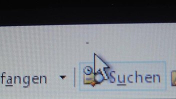

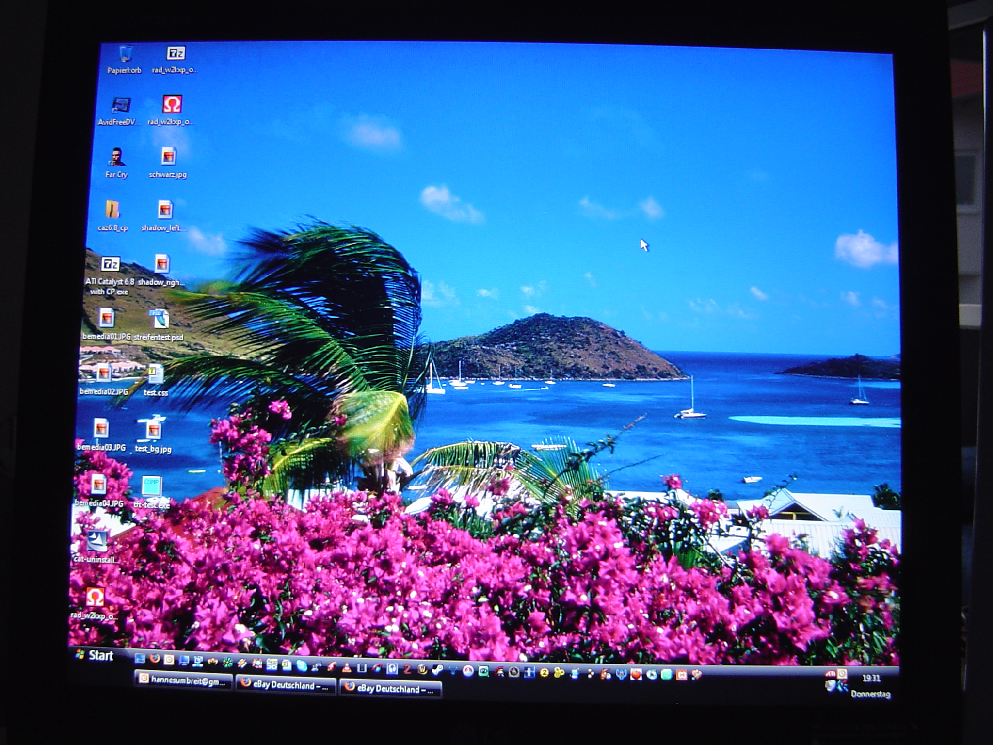

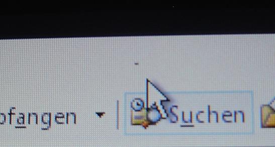

Etwas enttäuscht war ich beim Anmelde-Bildschirm von Windows: 2 tote Pixel direkt nebeneinander, fast ganz oben rechts. Ansonsten aber keine Pixel-oder Subpixelfehler. Das Bild war anfangs noch von meinem vorherigen Monitor mithilfe der Grafikkartentreiber-Farbverwaltung eingestellt. Nachdem ich die Einstellungen zurückgesetzt habe, machte sich der 2000:1-Kontrast bemerkbar. Die Farben sind satt und sauber. Bei surfen stellte ich jedoch einen leichten Rotstich fest, der aber durch Verringerung im OSD beseitigt werden konnte. Weitere Justierungen per OSD machten das Bild noch besser. Die Schärfe ist gegenüber dem Syncmaster 960BF auch viel besser, allerdings kann das auch daran liegen, dass ich den 960BF nicht kalibrieren konnte, weil die Software mit meinem Grafiktreiber nicht funktionierte.
Bildqualität
Im Nokia Monitor Test konnte ich keine gravierenden Mängel feststellen. Das 1%-Schwarz war bei genauerem Hinsehen noch sichtbar. Die Farben sind gleichmäßig und der Verlauf wird ordentlich dargestellt. In Photoshop testete ich einen großflächigen Verlauf von Schwarz nach Weiß. Im Gegensatz zum Syncmaster 960BF waren hier kaum Streifen sichtbar. In der Farbskala fallen diese Streifen nur beim Ändern des Spektrums auf. Beim Syncmaster ist mir aufgefallen, dass extrem grelle Farben nicht mehr unterschiedlich dargestellt werden. Im Photoshop-Farbwählspektrum waren die Farben oben rechts auf ca. 1x1 cm beim 960BF komplett gleich. Wenn man mit gedrückter Maustaste in diesem Bereich herumgefahren ist, warem im Kasten rechts daneben, in dem die aktuelle Farbe angezeigt wird, keine Veränderungen sichtbar, obwohl es ja unterschiedliche Farben sind. Dies tritt beim 1960TQ nicht auf. Die Farben werden voll hell nach dunkel immer unterschiedlich dargestellt.

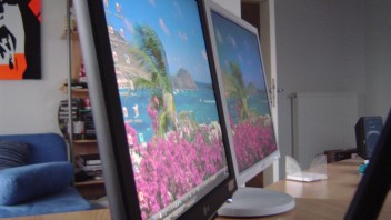

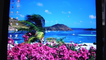

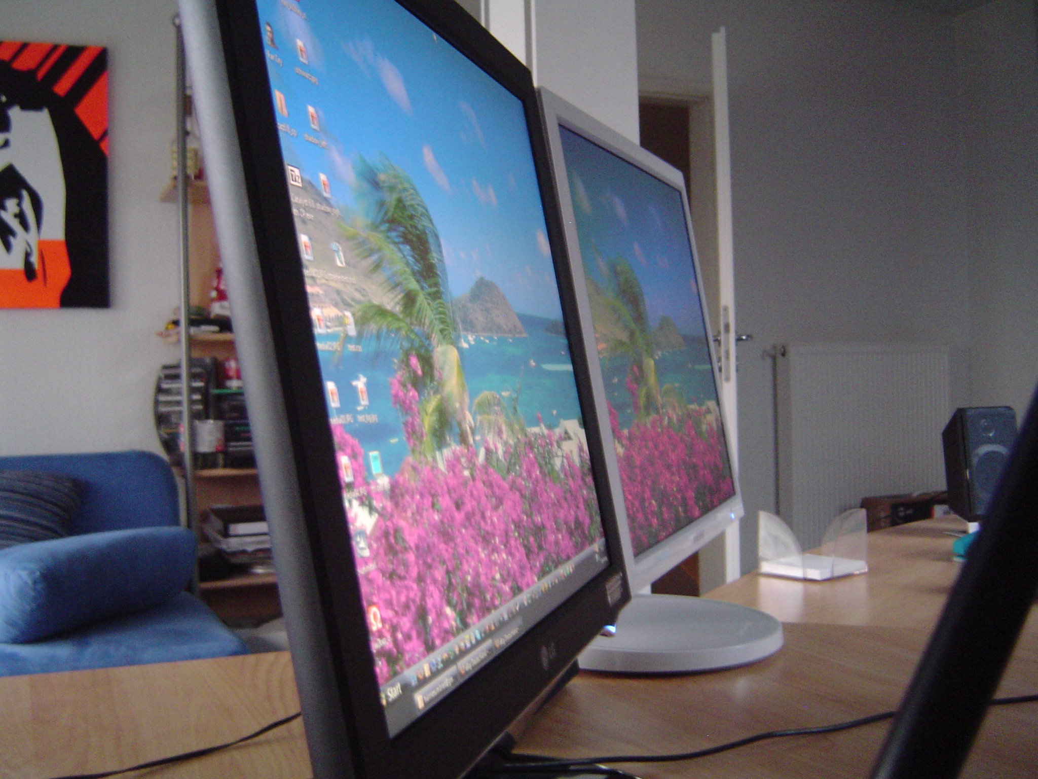

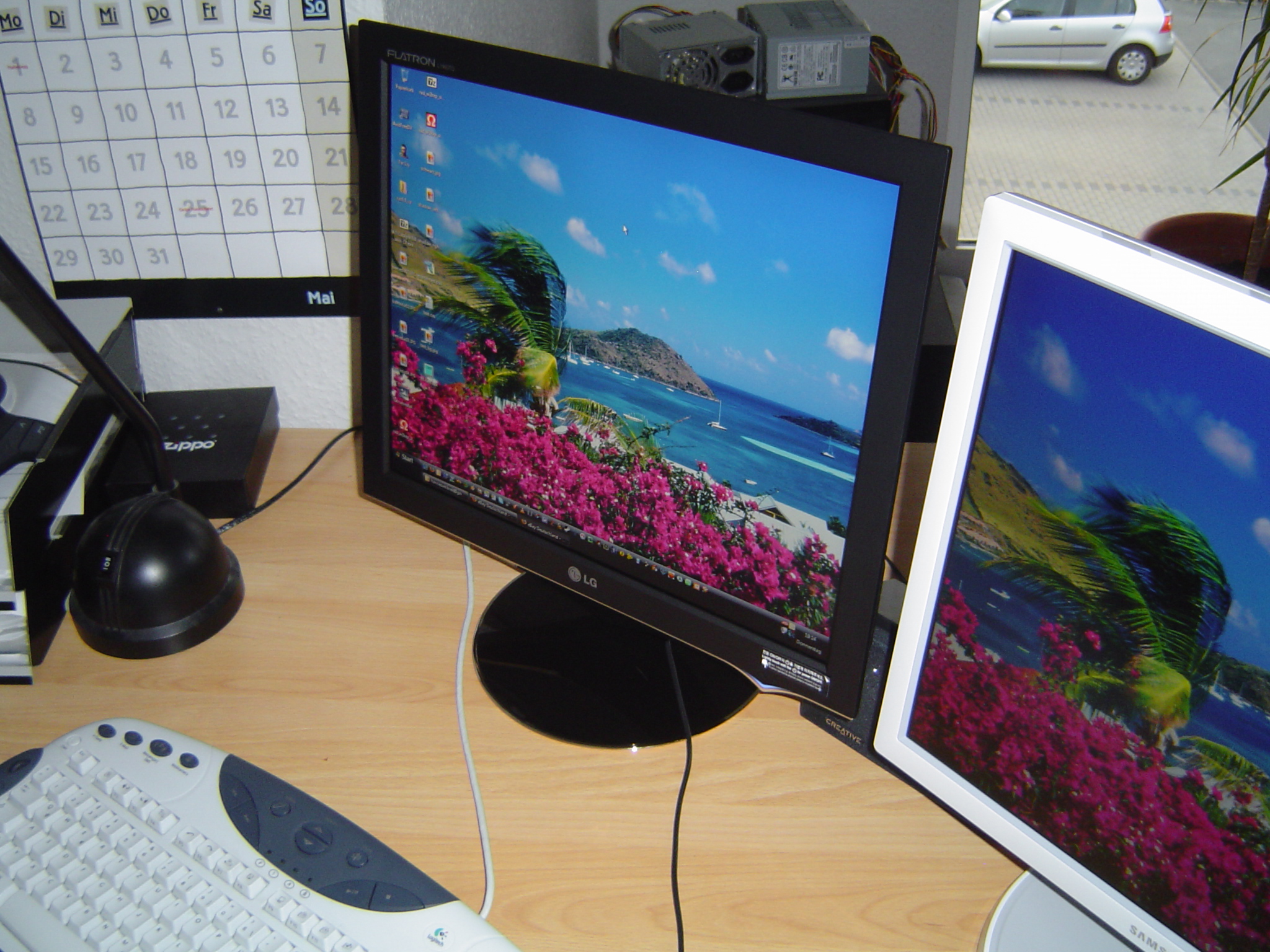

Der Blickwinkel ist für ein TN-Panel meiner Meinung nach sehr gut. Von vorne betrachtet sind keine Veränderungen sichtbar, auch Bewegungen mit dem Kopf ändern daran nichts. Von oben und von unten betrachtet treten die typischen Farbverläufe auf, wobei es jedoch erst ab einem ziemlich starken Winkel störend wird. Gleiches gilt für die linke und rechte Seite. Es ist also problemlos möglich, auch mit mehreren Leuten gleichzeitig auf den Monitor zu schauen ohne das jemand Abstriche in Kauf nehmen muss.

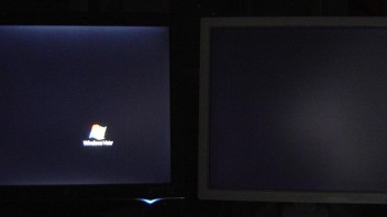

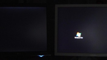

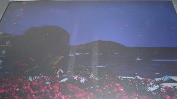

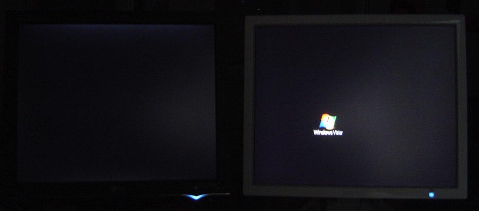

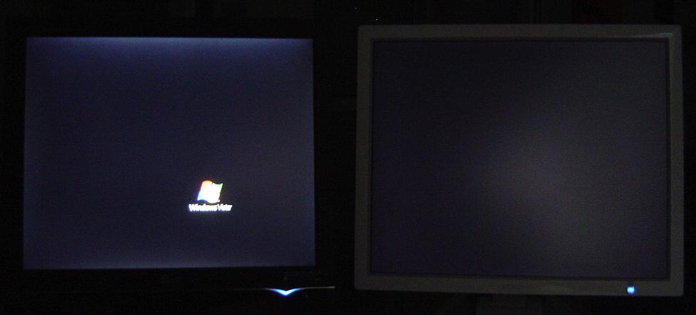

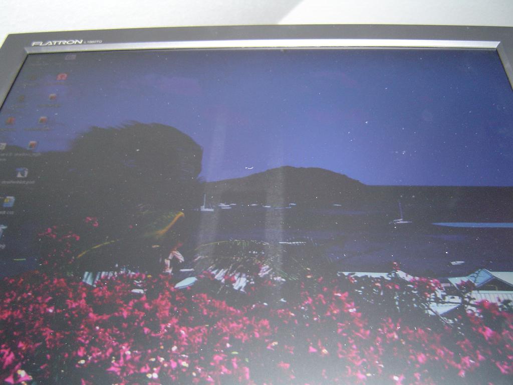

Von der Ausleuchtung des 1960TQ war ich nicht begeistert: Man sieht deutlich an allen Seiten helle Lichthöfe. Links und rechts haben sie eine etwas andere Farbe als oben und unten. Ist das Bild komplett schwarz, dann sind diese Lichthöfe noch erträglich. Sobald jedoch ein kleiner Teil des Bildes beleuchtet ist, wie z.B. die Windows-Fahne beim Bildschirmschoner, leuchten die Höfe extrem auf und sind sogar bei Tageslicht sichbar. Beim Test mit VLC gab es zwei unterschiedliche Formate: Einmal hat VLC einen schwarzen Streifen oben und unten zusätzlich zum Streifen des Films dazugesetzt. Dieser zusätzliche Streifen hat sich farblich deutlich vom schwarzen Streifen des Films abgesetzt und wirkte im Vergleich leicht bräunlich und hat doch ziemlich gestört. Bei anderen Filmen wie z.B. DVDs fügt VLC keinen Streifen hinzu, sodass der schwarze Streifen komplett vom Film kommt und keine Unterschiede sichtbar sind. Dort fallen dann allerdings die Lichthöfe der Ausleuchtung um so mehr auf. Alles in allem sind Filme auf dem 1960TQ weniger empfehlenswert, wobei das Bild an sich doch ziemlich gut ist.
