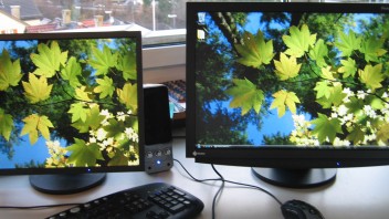

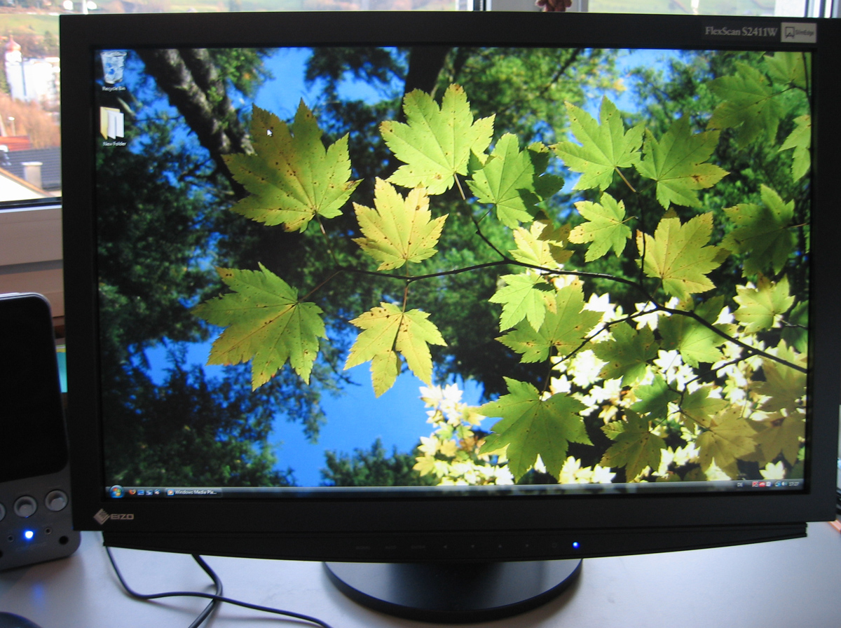

    Verarbeitung/Ergonomie:

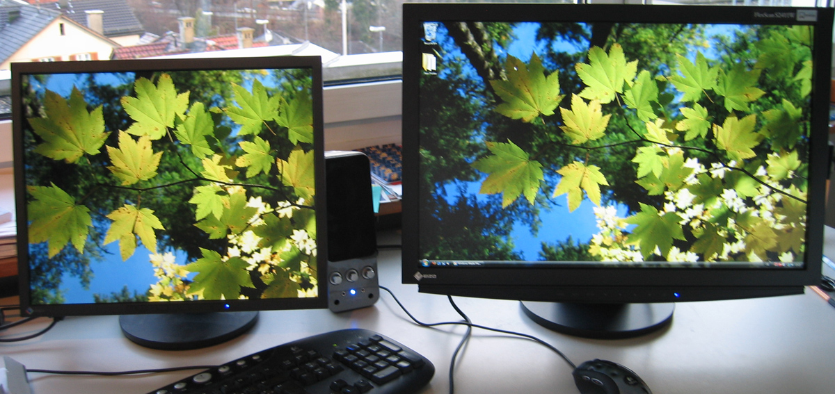

    Verarbeitung: Sehr gut und um einiges besser als beim Eizo S1910. Das verwendete Plastik ist weniger dehnbar und stabil. Auch die Ritze zw. TFT-Oberfläche und Rahmen ist kein Staub- und Fusselfänger mehr wie beim S1910.
    Verstellmöglichkeiten: Der Arc-Swing-Standfuß ermöglicht es, beim Monitor sowohl die Höhe als auch den Neigungswinkel zu verstellen. Die Höhenverstellung empfinde ich als etwas schwergängig, die Winkeleinstellung hingegen perfekt. Mit dem Standfuss sollte jeder seine gewünschte Position finden.
    Standfestigkeit: Gut. Die eingestellte Höhe und Neigung verstellen sich nicht durch normale Erschütterungen. Allerdings zittert der Monitor bereits bei leichten Stößen gegen den Tisch etwas nach, was aber im Normalbetrieb überhauptkein Problem ist. Also auch Leute, die etwas fester auf ihre Tastatur hämmern, brauchen da keine Bedenken zu haben, dass der Monitor ständig schwankt. Den Monitor versehentlich umzuwerfen dürfte sehr schwierig sein.

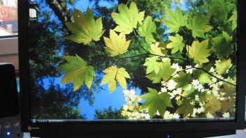

    Ersteindruck: Sehr positiv. Wie schon beim S1910 sind die Standardeinstellungen, was subjektiven Kontrast und Farbtreue angeht sehr gut. Alle Farben sind sehr satt und definiert. Grautöne saufen nicht ins Schwarze ab und auch feine Farbnuancen z.B. bei Schattierungen sind deutlich erkennbar. Die volle Helligkeit ist bei mittleren bzw. schlechten Lichtverhältbissen nicht ohne große Anstrengung nutzbar. Meine Helligkeitseinstellung z.Zt. beträgt 29%.

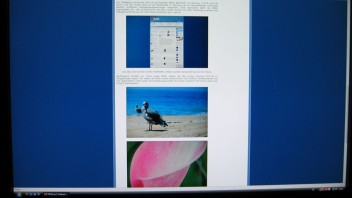

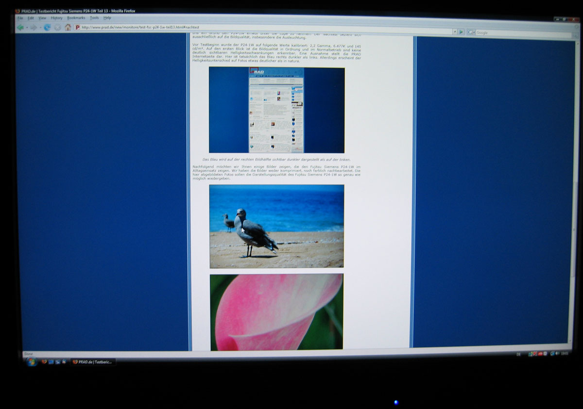

    Ausleuchtung: Gut, v.a. für einen Monitor dieser Größe und nicht schlechter als die des S1910. Es sind keine Lichthöfe an den Rändern zu erkennen. Bei einem komplett schwarzen Bild gibt es keine erkennenswerten Aufhellungen. Betrachtet man matte Farbflächen, wie z.B. den prad.de Hintergrund, ist ein Hauch von einem Helligkeitsunterschied zwischen der linken und rechten Bildschirmhälfte sichtbar. Ich betone hier allerdings, dass dieser Effekt in keiner praktischen Anwendung auffällt und, sollte man eine solche Farbfläche betrachten, nur sehr leicht ist.
    Blickwinkelabhängigkeit: Sehr gut. Nach meinem Empfinden sogar besser als beim S1910. Die Fraben werden bis zu einem Winkel von etwa 170° nicht deutlich blasser.
    Farben: Ich habe den Monitor mit Hilfe eines Colorimeters (Spyder2Express), den ich glücklicherweise von einem Freund leihen konnte, kalibriert. Beonders hinsichtlich Fotos lässt sich eine wahrnehmbare Verbesserung des dargestellten Farbraums erzielen. Man muss allerdings sagen, dass die Werkseinstellungen bereits sehr gut sind und ich mit einem größeren Unterschied gerechnet hatte.
    Bildschirmoberfläche: Die Displayoberfläche ist mit einem Material beschichtet, dass die Darstellung von Kontrast und Farben verbessern soll. Auf manche wirkt das wie ein "Metallic-Effekt". Da ich aber schon seit mehreren Jahren TFTs nutze, war dieser Effekt nichts Neues und stört mich nicht mehr. Er ist auch nicht mehr ausgeprägt als beim S1910 und besonders bei weißen Flächen unter schlechten Lichtverhältnissen wahrnehmbar. Für mich, wie gesagt kein Problem.

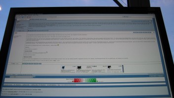

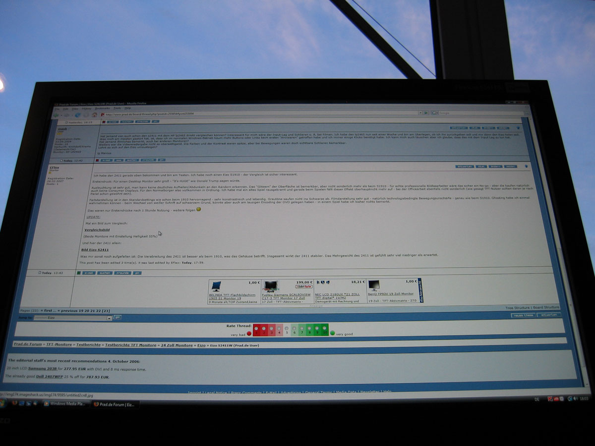

    Desktop:

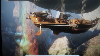

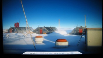

    Die Arbeitsfläche unter Windows ist wirklich enorm und hat auch einen praktischen Zusatznutzen für alle, die z.B. häufig Pdfs lesen, Bilder bearbeiten, Spielen oder Filme schauen. Man hat sich schnell an sie gewöhnt und mittlerweile bin ich persönlich zufrieden, keinen 22" gewählt zu haben. Mein Testsystem ist mit einer sehr leistungsstarken Grafikkarte (nvidia 8800 gts) bestückt, also kann ich viele Spielereien, wie Aero in Windows Vista, Photoshop, Spiele, etc. ohne Probleme in der nativen Auflösung benutzen.

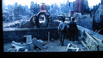

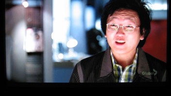

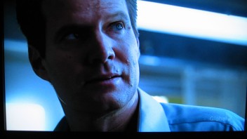

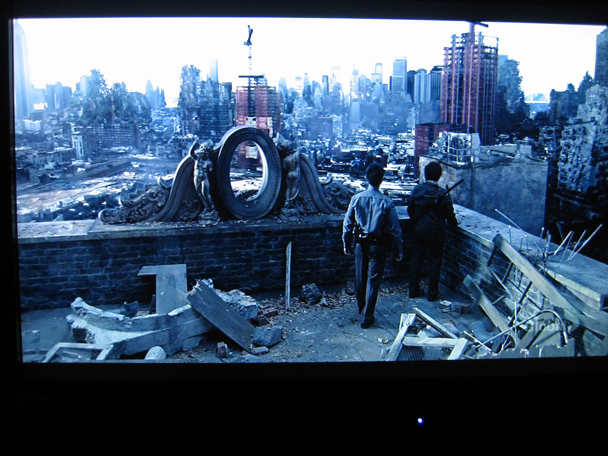

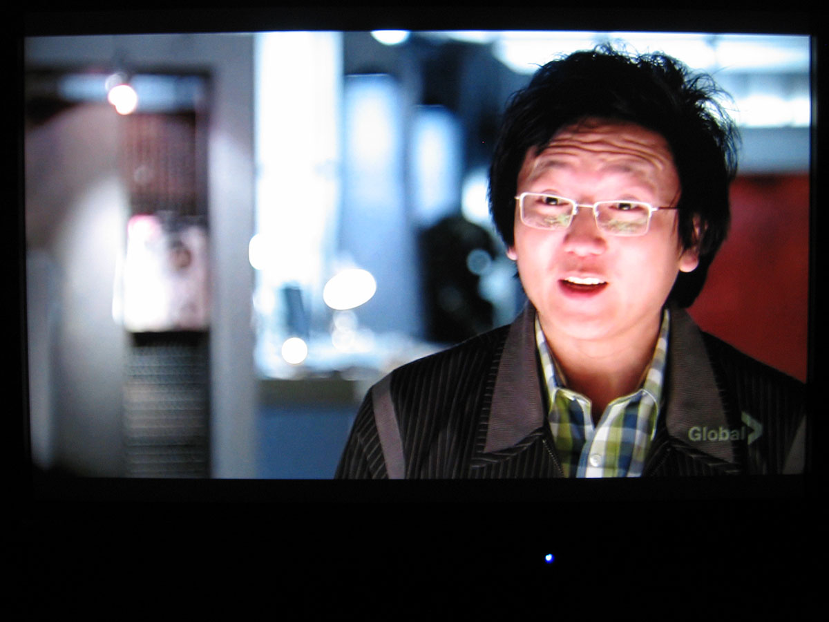

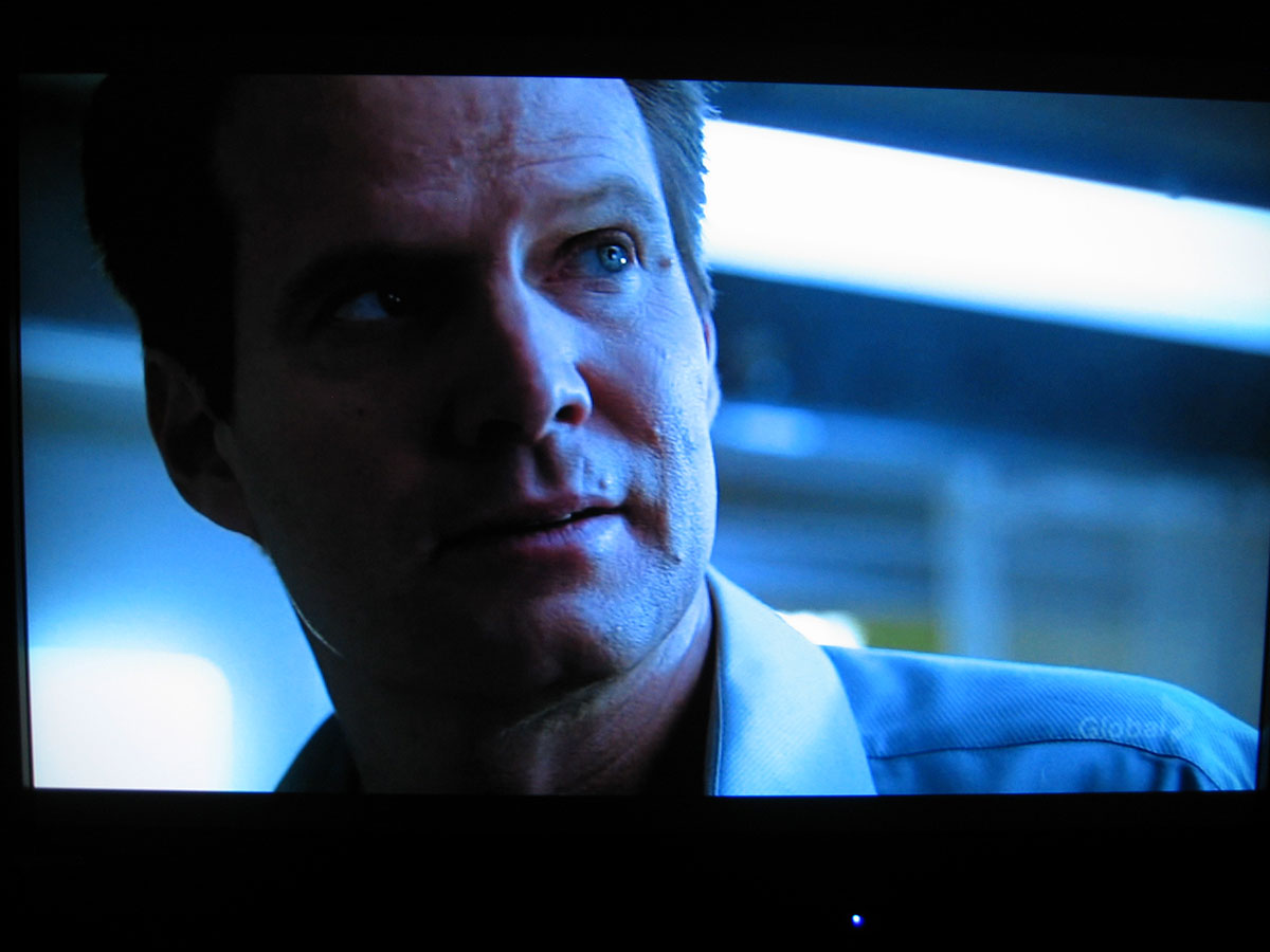

    Filme:
    Der Eizo S2411W eignet sich hervorragend zum Filmeschauen - vor allem wenn man hochqualitatives Ausgangsmaterial hat. Filme schlechterer Qualität, also mit Artefakten etc. werden in der Fullscreendarstellung gnadenlos demaskiert. HD Filme oder z.B. Trailer sind allerdings ganz ausgezeichnet und ein deutlicher Fortschritt zur bisherigen Standard. Die Farbdarstellung ist jedenfalls ausgezeichnet und mir sind keine der oben genannten Effekte in einem Film (oder Spiel) aufgefallen.

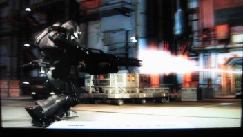

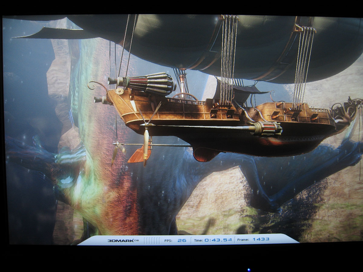

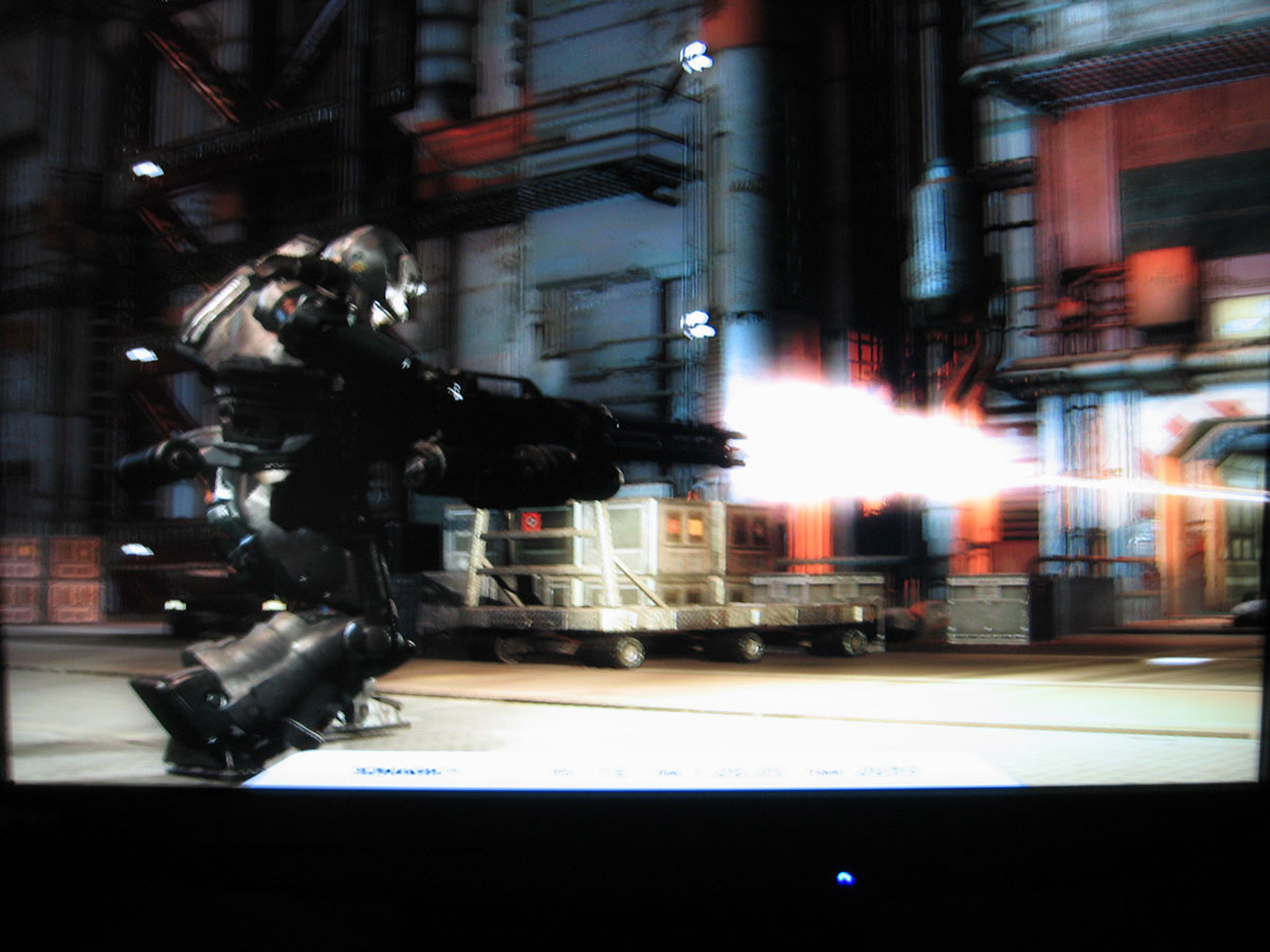

    Spiele:

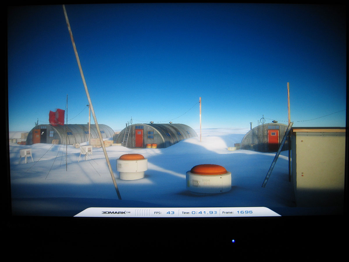

    Zwei Spiele, die ich getestet habe, Company of Heroes (Startegiespiel) und G.T.R.2 (Rennspiel) liefen ohne wahrnehmbare Probleme wie Ghosting oder Inputlags etc. Leider habe ich keine 3D Shooter hier also kann ich diesen Bereich noch nicht testen. Eindruck auch hier sehr gut. Vor allem die Widescreendarstellung gibt, wie auch schon bei den Filmen, eine sehr viel bessere Figur ab, als eine 4:3 Darstellung. Das Erlebnis gewinnt hier insgesamt deutlich hinzu.
