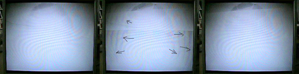

  • Nein, es sind keine Bildoptimierer im Spiel, es ist auch nicht der Analog oder der digital Anschluss. Das koennen wir alles ausschliessen. Und nachdems zwei Exemplare sind die wir hier testen kommt auch ein Fertigungsfehler nicht in Frage.
    Nachdem der Fehler schwer vorstellbar ist, wenn er sich nicht reproduzieren laesst hab ich anbei highspeedfotos gemacht wo man den fehler sehen kann. Die auesseren bilder zeigen den Zustand des Videos davor und danach. Der Effekt ist in Wirkleichtkeit deutlicher als am Bild.

  • Also für mich sieht das aus wie eine Überreaktion des Overdrives bzw. des dynamischen Kontrasts. Einen ähnlichen Effekt kann man z.B. sehen, wenn von dunkel auf Hell übergeblendet wird. Das sehe ich z.B. öfter beim Aquarium Bildschirmschoner, wenn das Bild heller wird. Da sehe ich auch Stufen von oben nach unten wandern. Allerdings ist das Problem da eher eins der Software oder der GraKa.
    Ich weiß jetzt nicht, ob man bei Euren Monitoren des dynamischen Kontrast ausschalten kann. Wenn ja, dann solltet Ihr das mal tun. Overdrive ist bei einem TN wohl eher kein Thema.

  • Das klingt plausibel. DAnke. Leider abre finden wir weder eine Moeglichkeit zum Abschalten des Overdrives noch einen Menue Eintrag fuer das dynamische Kontrastverhalten.
    Wieso meinst du ist Overdrive beim TN kein Thema,? In der Monitorbeschreibung auf Prad ist Overdrive explizit angefuehrt bei den monitor Eigenschaften.
  • Was Overdrive betrifft: mein Fehler. ?( Ich habe nicht genau hingesehen und einfach angenommen, daß die modernen TN schnell genug sind, um auch ohne Overdrive auszukommen. 8o
    Wenn sich weder das Eine noch das Andere ausschalten läßt, dann habt Ihr vermutlich ein Problem. Als Test kann ich das hier vorschlagen:
    Erzeugt einen Farbverlauf (vorzugsweise natürlich nur eine Farbe von dunkel nach hell, am besten schwarz nach weiß) und laßt den über den Bildschirm wandern. Hier natürlich in Richtung des Farbverlaufs, nicht quer dazu. Seht Ihr dann auch Stufen?
    Dann erzeugt Ihr wieder einen Farbverlauf (wie oben) und macht den heller und dunkler (daß also das Weiß einmal ganz verschwindet und dann das Schwarz). Gibt es jetzt auch Stufen?
    Beides müssen natürlich recht schnelle Animationen sein, damit sich der Effekt zeigt. Ich habe das übrigens noch nie selbst probiert, das ist nur ein Test, der theoretisch funktionieren müßte. Ich vermute hier nämlich, daß der Overdrive etwas über's Ziel hinausschießt und so Abstufungen rausfiltert. Bei einem Standbild kann man aber keine Stufen sehen, oder?

  • Du hast vollkommen recht. Beim Verschieben des Farbverlaufs entstehen sofort dieselben Stufen wie beim Abspielen des Videos (Verlauf geht von hell nach dunkel). Und klar, im Standbild ist der Farbverlauf einwandfrei.
    Koennen wir also das Problem als herausgefiltert betrachten und den Uebeltaeter Overdrive nennen? (BTW. wozu ist der Oberdrive gut wenn er so einen Unsinn verursacht)
