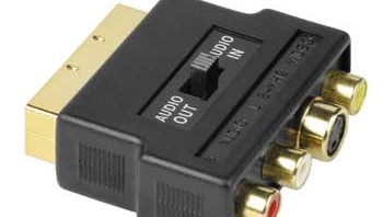

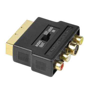

    Kann man mit der Qualität des Adapters auch n bisschen was an der Bildqualität drehen oder ists egal welchen man da nimmt? Hab ein Bild eines solchen Adapters angehängt, ist doch so einer oder? ;)

  • Ich weiss zwar nicht worum es geht . . . aber wenn ich den Adapter schon sehe kommt mir das GRAUSEN 8o
    Ich habe noch 2 von diesen (billigen) Adaptern hier rumfliegen und natürlich nicht im Einsatz. Die Qualität die ich damit erzielt habe ist einfach grausig !
    Zu guter letzt habe ich mir Kabel(-adapter) von Clicktronic (z.B. von Reichelt) gekauft. Ist zwar auch nicht die SuperSuper-Marke aber es hat bei mir einen Qualitätssprung von 100% erbracht. Und das ist nicht gelogen.
    Ich kann Dir nur den Tip geben diesbezüglich nicht am Kabel/Adapter ein paar € zu sparen !!!
  • Es ging in meiner Antwort weniger um die Art des Adapters als vielmehr darum kein Billigteil zu verwenden wie es z.B. häufig in der Bucht angeboten wird.
    Lieber ein paar Euro für ein vernünftiges Kabel ausgeben. Da gibt es z.B. Clicktronic oder für die High-Tech-Leute z.B. Oehlbach. Letzteres halte ich aber für S-Video übertrieben.
    Und Du solltest so wenige Steckverbindungen/Adapter wie möglich verwenden. Es hat immer einen "kleinen Quaslitätsverlust". Schaue einfach mal bei Reichelt u.a. Anbietern nach ob sie nicht ein Qualitätskabel am Stück haben. Meistens gibt es sowas. Denn Du wärest ja sonst der erste mit dieser Anforderung.
    So. Und jetzt gehe ich weiter grillen und . . . .
    P.S. Und nur weil irgendwo vergoldet draufsteht heisst es nicht das es besser ist. Ist häufig nur ein beliebtes Verkaufsargument.

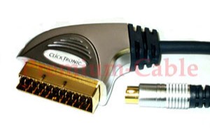

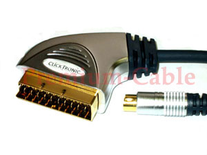

  • okay, dann werd ich mal sehen ob ich was in der gehobenen mittelklasse finde:)
    edit: das wär dann wohl so ein kabel

  • Wie dein TFT den Videoeingang skaliert, steht im jeweiligen Handbuch.
    Monitore haben wohl keine so ausgekluegelten Algorithmen zur Signalerkennung wie dezidierte LCD-TVs, daher kann es sein, dass 4:3 auf Breitbild aufgedehnt wird oder andersrum sogar Teile des Bildes abgeschnitten werden.
    Bezueglich der Aufloesung bist du mit den Grenzen des PAL-Signale konfrontiert, selbige liegen bei theoretischen 768*576 interlaced. Das LCD-Geraet rechnet diesen Wert entsprechend auf deine TFT-Aufloesung hoch, das liefert je Algorithmusqualitaet gute bis schlechte Ergebnisse.
    Wie genau es bei deinem Geraet funktioniert -> RTFM.
    Bezueglich des Adapters: Na so arg ist es auch wieder nicht mit der Qualitaet, im wesentlichen kann man sich ein Kabel von Scart nach SVideo ja auch selber einfach loeten. Der Adapter hat ja keine Elektronik eingebaut, sondern verbindet die richtigen Pins vom Scart mit der Hosidenbuchse - siehe Belegung von Scart beispielsweise zu finden bei Wikipedia.
    Achtung: Nicht jedes Geraet nutzt ALLE Faehigkeiten von Scart.
    Beim Adapter erkennst du folgende Steckmoeglichkeiten: AUDIO=2*Chinch (Rot+Weiss), VIDEO=FBAS *oder* SVIDEO.
    FBAS=gelber Chinch, SVIDEO=Hosiden.
    Nachdem dein TFT wenn ueberhaupt nur kleine Zumutungs-Lautsprecher eingebaut haben wird, musst du den Ton ueber ein anderes Geraet wiedergeben, das kann die Stereoanlage sein oder per Line-In auch der PC.
    Je nach Signalkette kann hierbei ein leichter Zeitversatz zwischen Ton und Bild auftreten, normalerweise merkt man das aber nur wenns wirklich extrem differiert.
    Zur Kabelqualitaet wurde eh schon angefuehrt, dass Geschichten wie Oehlbach uebertrieben sind, das waere wie wenn eine Schiffs-Ankerleine zum Abschleppen von Autos verwendet werden wuerde ...
    Beim Kabel solltest du aber schon darauf achten, dass es im Inneren zwei geschirmte Mini-Koax'ln enthaelt und nicht nur vier nebeneinander liegende Leitungen.
