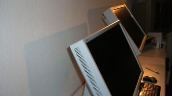

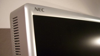

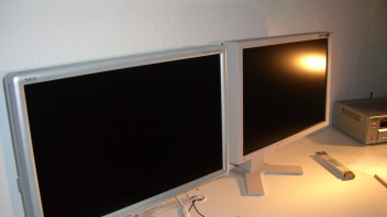

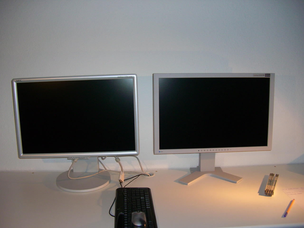

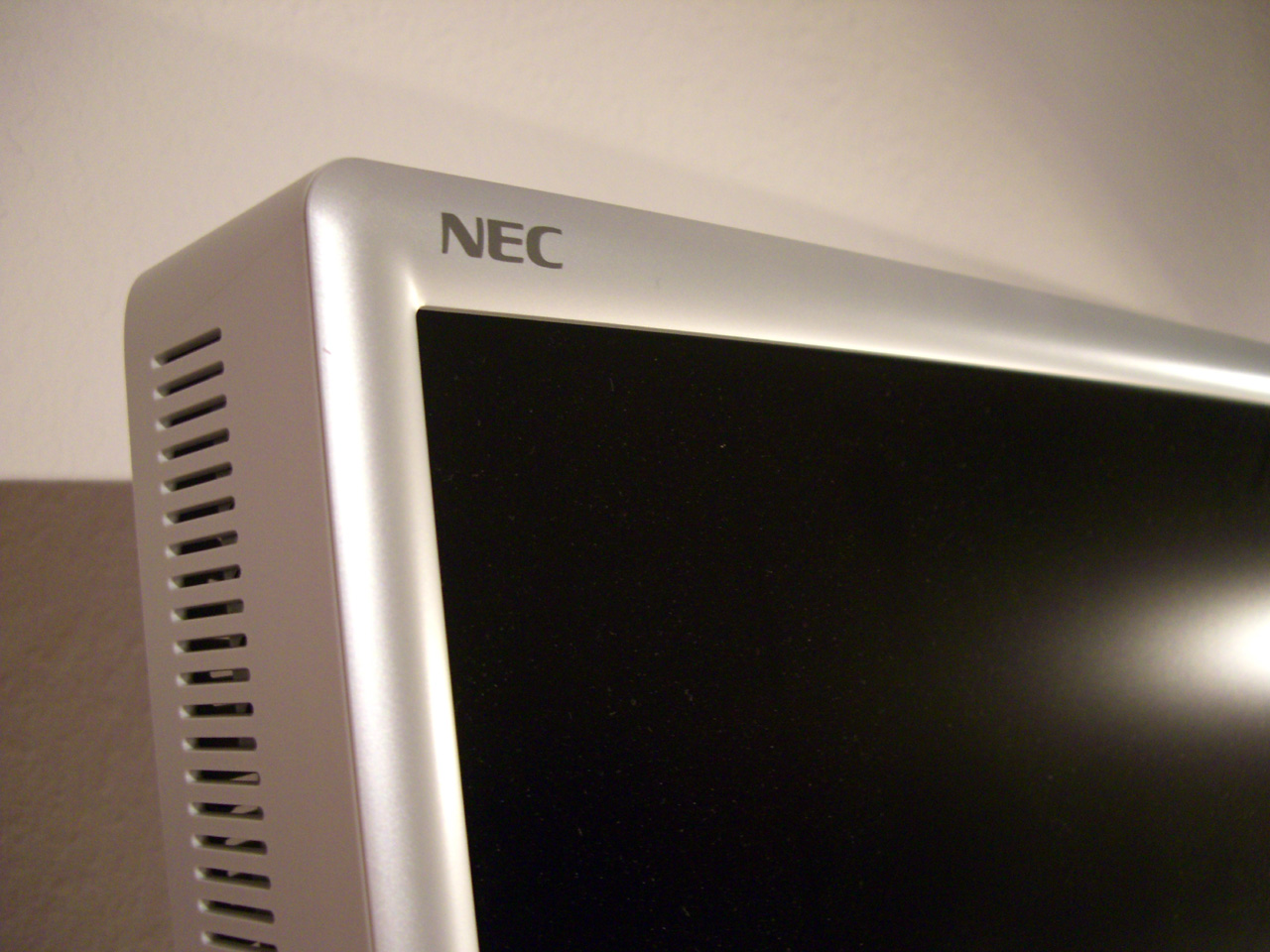

    NEC
    Rahmen Silber, abgerundet. Standfuß: EasyUP, viel kann ich nicht zu sagen.
    Der EIZO sieht etwas kleiner aus, hat aber die gleichen Maße.

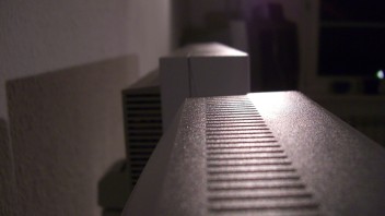

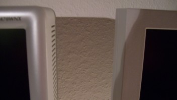

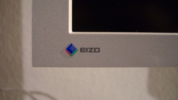

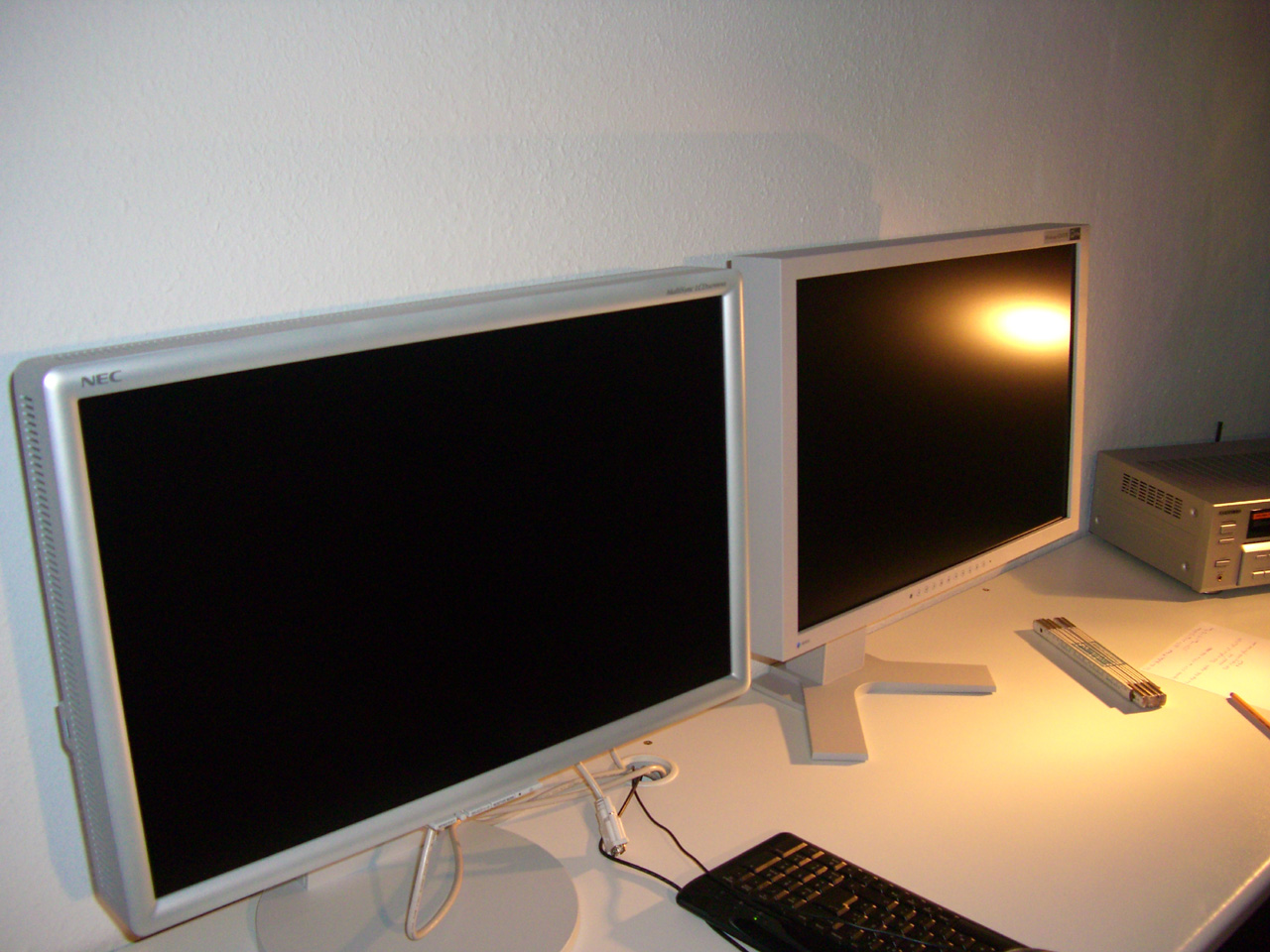

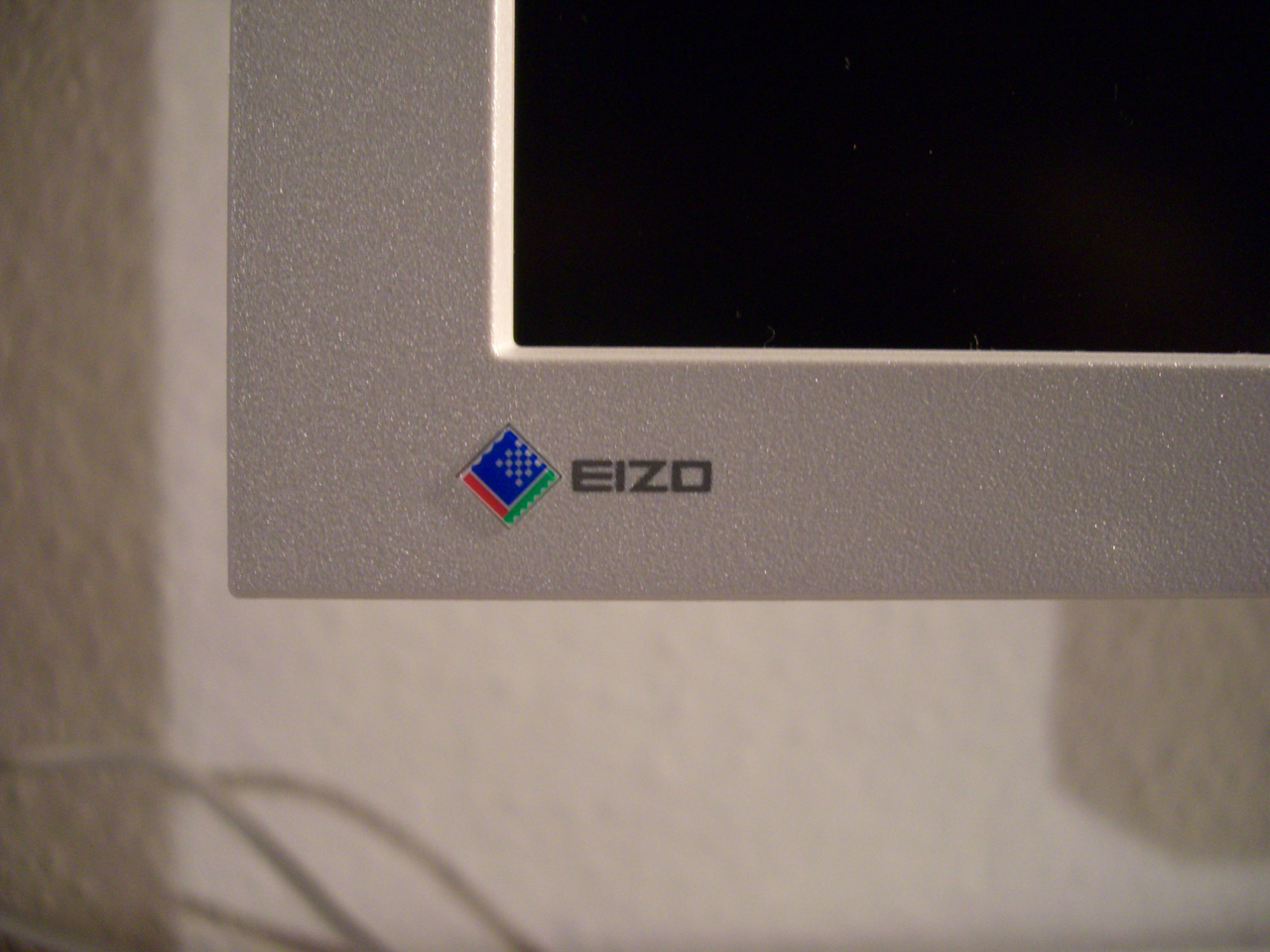

    Im Anhang seht ihr in den ersten 5 Fotos die beiden Monitore im Vergleich.
    Und auch auf meinen Fotos sieht er weißer aus als er eigentlich ist.
    Die Bilder sind ganz unten im Post. Zum vergroeßern, raufklicken.

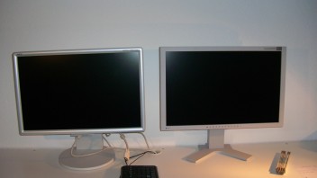

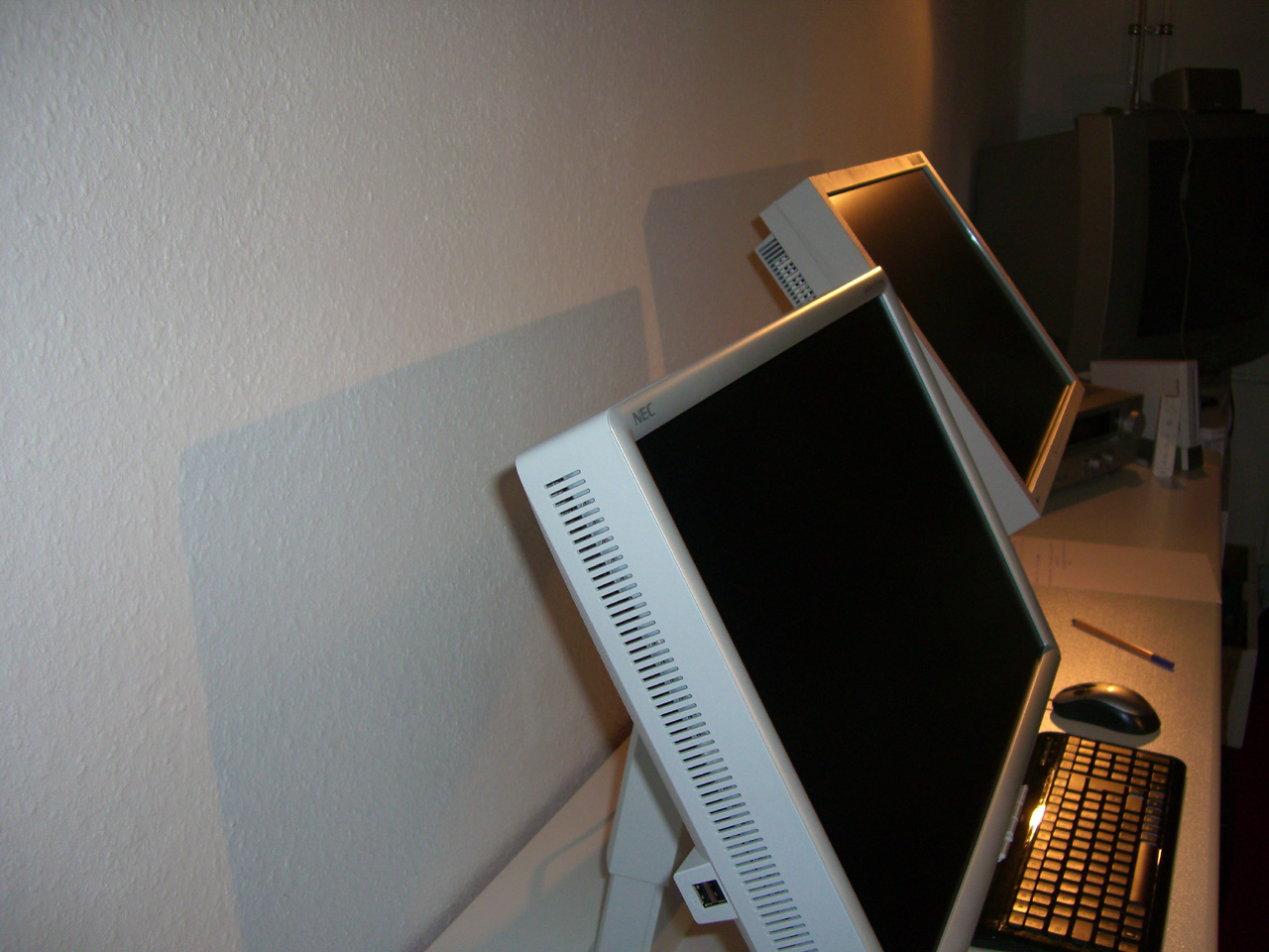

    3) Ergonomie des Saeulenstandfußes
    Der NEC mit dem EasyUp-Standfuß ist beweglicher. Aber es gibt den EIZO ja auch mit EasyUp-Standfuß zu kaufen. Beide Ergonomien reichen aber voellig aus fuer den Normal-Betrieb.
    Was genau sie koennen steht ja im PRAD-Test.
    Der EIZO laesst sich aber 1,8 cm hoeher fahren.
    Wenn man beide ganz hoch faehrt und nach hinten kippt, schiebt sich das Display des EIZOS etwas hoeher.
    Im Vergleich siehe Foto 6.

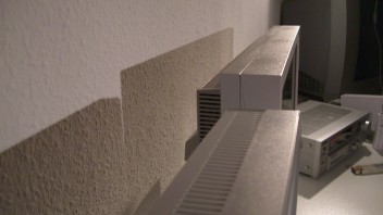

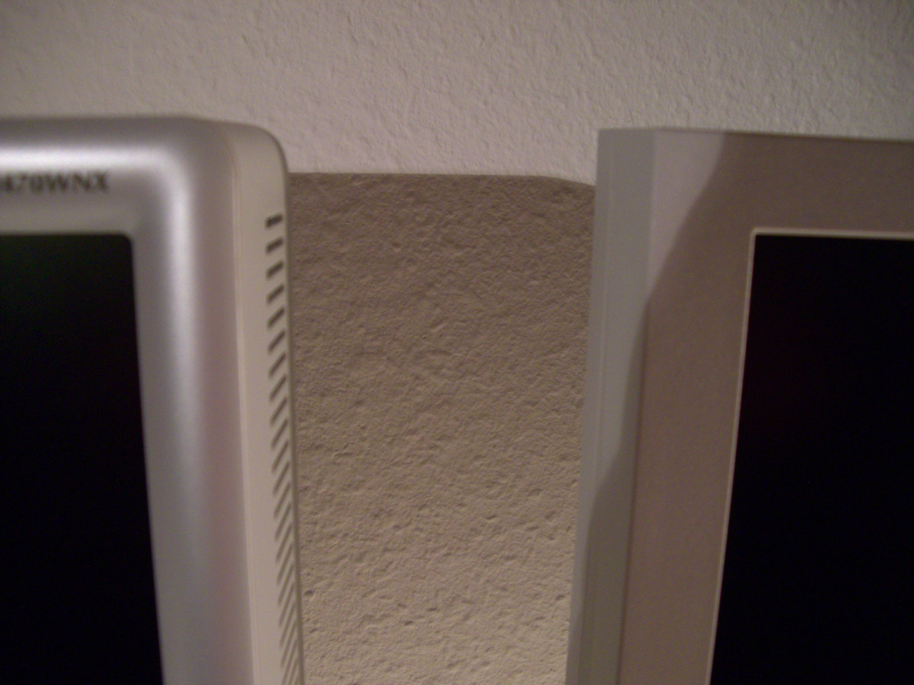

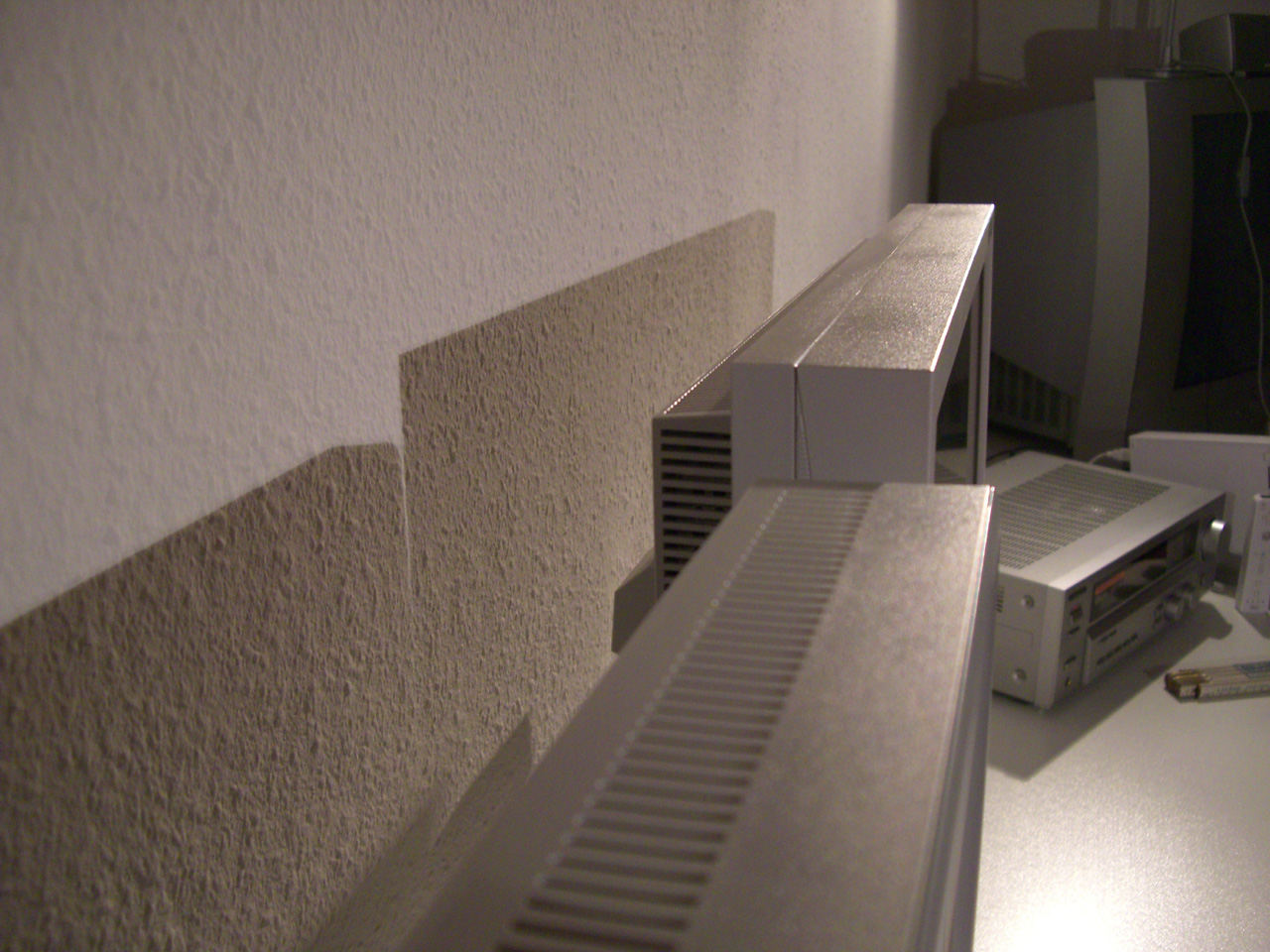

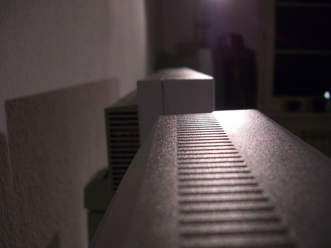

    2) Aufstellabstand
    Ausgang: Beide stehen bis zum Anschlag mit dem Ruecken zur Wand.
    Gemessen habe ich von der Wand aus bis zur vorderen Seite des Rahmens.
    Der NEC endet bei 22,5 cm.
    Der EIZO endet bei 19 cm.
    Das Display ist bei beiden aber etwas in den Rahmen eingelassen, wie das bei Monitoren warscheinlich immer ist.
    Das heisst, von der Wand aus gemessen beginnt das Display beim:
    NEC bei 22 cm und beim
    EIZO bei 18,3 cm.
    Ab dort trifft dann die Strahlung frontal auf deine Augen :)
    Das gibts zu sehen auf Bild 7 und 8.
    Der EIZO mit EasyUp-Standfuß wird warscheinlich aber noch weiter im Raum stehen als der NEC.

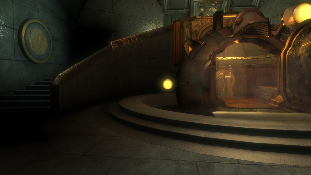

    1) Overdrive
    Bei Far Cry starte ich in der Natur und hatte keine Lust die erste Gegnerfront zu besiegen bis ich vielleicht zu einer Lampe komme ^^.
    Also habe ich die Demo von BioShock daher genommen.
    Getestet habe ich an einer Szene, die auf Bild 9 abgebildet ist.
    Geachtet habe ich auf die eine Lampe geradezu. Ich bewege meine Sicht hin und her. Auf meinem NEC entsteht ein schwarzer Nach-Zieh-Schatten der Lampe. Beim EIZO nicht.
    Hab das laengere Zeit gemacht, hatte ja beide nebeneinander zu laufen und konnte immer den Blick wechseln.
    Aber wenn man mir nicht gesagt haette das es sowas gibt, haette ich es sicher nie gesehen *g.
    Aber es ist da.

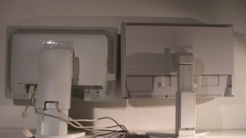

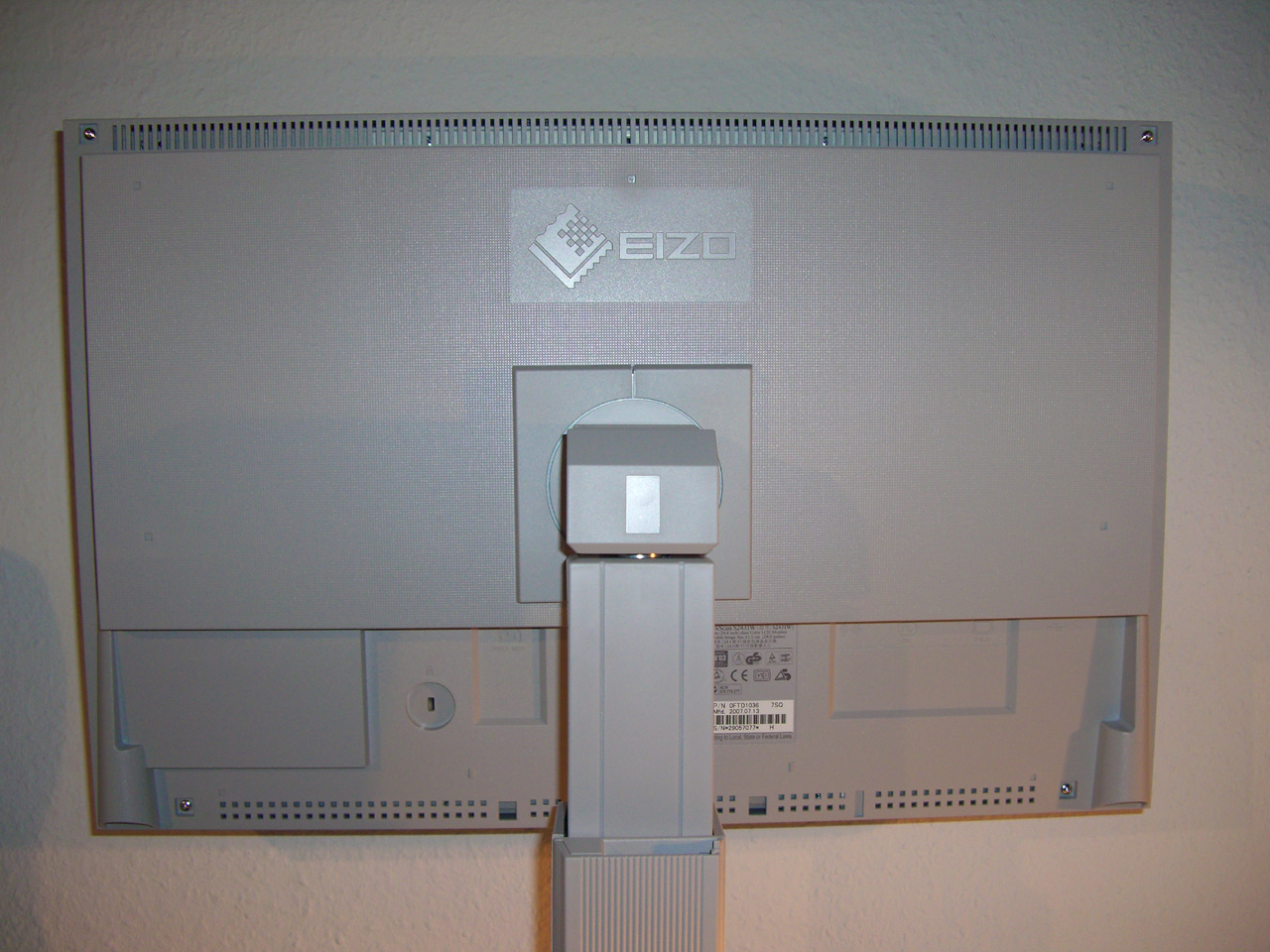

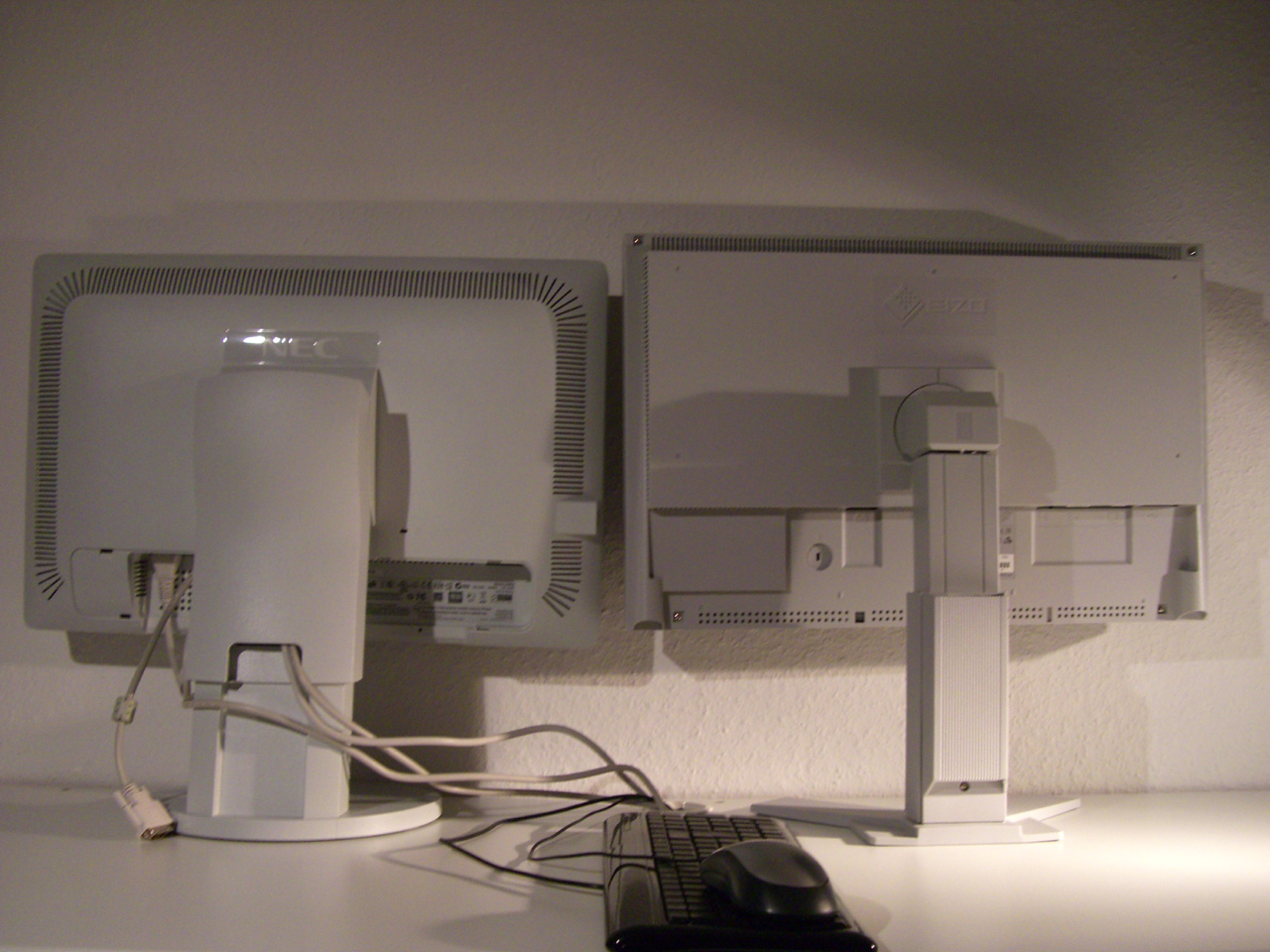

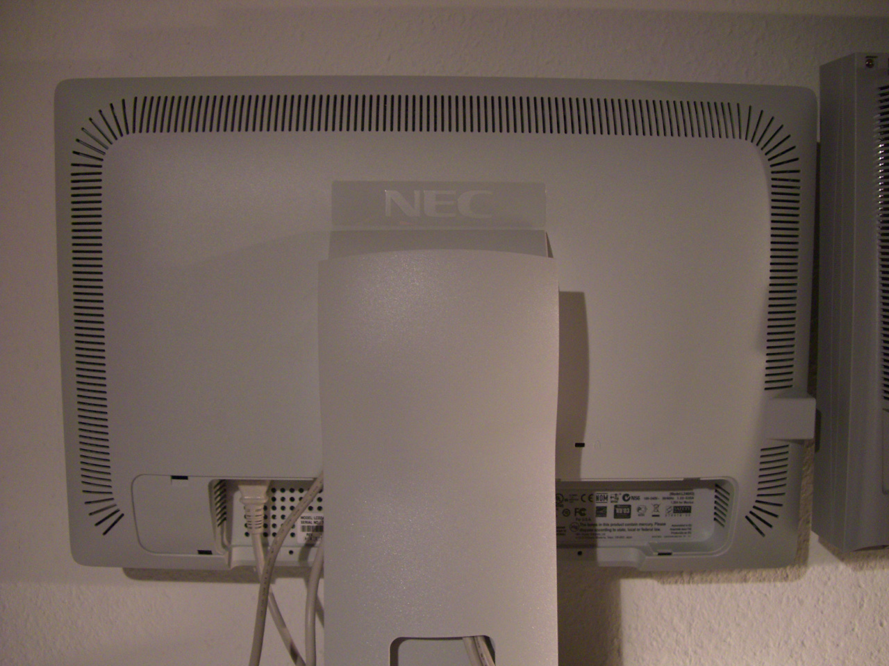

    Bild 10, 11 und 12 zeigen die Monitore von hinten.
