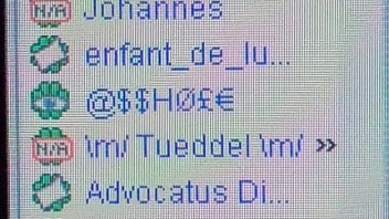

  • Hallo! Seit einer Woche habe ich einen Samsung 223BW und bin grundsätzlich recht zufrieden... nun fällt mir aber störend auf, dass die Farben im oberen Bereich sehr "satt" sind und im Verlauf nach unten immer blasser werden.
    Ein Foto, auf dem das Problem recht deutlich wird, habe ich angehängt - zu sehen: Meine ICQ-Liste. Wenn man die "Blumen" ganz oben und ganz unten vergleicht, ist das doch ein recht krasser Unterschied. Am Blickwinkel auf den Bildschirm liegt es nicht, die Kamera habe ich mittig davorgehalten und ich sitze auch mittig, in angemessener Entfernung.
    Nun die Frage: Einstellungsproblem, grundlegendes Problem des Bildschirms oder einfach ein mieses Gerät erwischt?
    Korrektur, Umtausch oder Rückgabe?
    Schnelle Hilfe wäre super, will das Ganze schnell über die Bühne bringen um dann möglichst bald einwandfreie Sicht zu haben. ;)

    möp, falsch.
    Du hast auch bei absolut geradem Blick auf den Monitor oben andere Farben als unten auf einem 22er TN.
    kuck einfach mal leicht von unten, dann stimmen sie wieder.
  • Hm, ok, danke für die Antwort! Du hast Recht, wenn ich mich direkt vor eine bestimmte Stelle setze, sieht sie immer ok aus.
    Ist es auch normal, dass die Farben vom frontal angeschauten (und demnach richtig dargestellten) Punkt nach oben hin satter (dunkler) und nach unten hin blasser (heller) werden? Falls ja: Wie kommt's? *was lernen will*
    Es ist mein erster TFT und bin auf dem Gebiet demnach relativ unwissend... wie man wohl merkt. Ich hoffe, ihr könnt mir die doofen Fragen ausnahmsweise verzeihen. ;)
  • das liegt einfach an der Tn technik, auch das mit den oben dunkleren farben.
    Die technischen Gründe, warum das aber nur bei Tn-Panels so stark auffällt und bei VA/IPS mit geradem Blickwinkel praktisch garnicht kann, weiß ich leider nicht.
