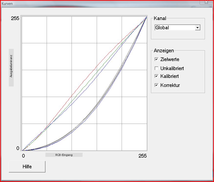

    Dann zückte ich mein Kolorimeter und war darauf gefasst das meine Grafikkarten-LUT höllisch verbogen wird, dem war aber nicht so. Die Korrekturkurven entsprechen recht genau denen aus dem Prad.de-Test.
    Damit hat sich also auch das Gamma der "biooptischen" Methode nicht drastisch verändert.
    Jetzt bin ich eben etwas verwirrt und unsicher, ist der Monitor nicht in Ordnung, funktioniert das Kolorimeter nicht, wie stelle ich den Monitor ein und richte ihn aus um mich mit dem schlechten vertikalen Blickwinkel zu "arrangieren", liegt es am erweiterten Farbraum? Fragen über Fragen .......

    Der 2408 hat ja einen erweiterten Farbraum.
    Erweiterter Farbraum und Spyder 2 läuft nicht richtig zusammen.
    Mit den Testgrafiken ist es auch schwierig.
    Spyder 3 läuft bzw.iColor Display/DTP 94 läuft gut. Kosten natürlich gutes
    Geld.
    Wenn Du keine Fotoarbeiten machst, würde ich den Monitor subjektiv
    einstellen, also so wie es Dir zusagt.
