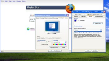

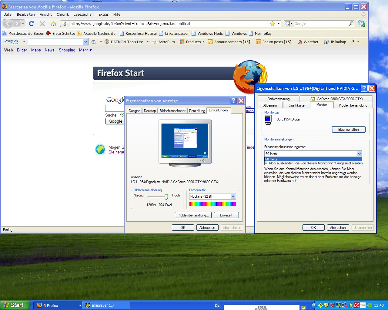

    ich hab mir ein neuen LG L1954TQ TFT Monitor gekauft. Ich würde gerne mein LG auf 75 hz und 1280 * 1024 einstellen. Doch das Problem ist das er mir in diese Einstellung über den Digital Eingang nur 60 hz anbietet, obwohl ich eine GForce 9800 GTX und auch den neusten LG Treiber installiert habe. Meine Frage daher ist die 75 hz Einstellung den generell über Digitaleingang (DVI)bei der Auflösung von 1280 * 1024 möglich. Wenn Ja bitte erklärt es mir was Ich dann falsch mache. Ich hänge mal ein Bild an, damit Ihr wisst was ich meine.

    leider ist es nicht möglich den digitalen Eingang auf 75 Hz umzustellen. Liegt in der Spezifikation vonb DVI begründet, hier reicht einfach die BAndbreite nicht. Sorry.
    Schau auch mal bei Wikepedia nach. . .
    Bei DVI- oder HDMI-Übertragungen wird TMDS dazu benutzt, sehr hochauflösende Displays anzusteuern. Wegen des Skineffekts können bei den vorgesehenen Leitungslängen bis 15 m zur Zeit max. 165 Megapixel pro Sekunde übertragen werden, was bei 60 Hz Bildwiederholfrequenz einer maximalen Auflösung von 1600 × 1200 Pixel (UXGA) bzw. 1920 × 1200 (WUXGA), wenn Grafikkarte und Monitor reduced Blanking unterstützen, entspricht. Physikalisch stehen dazu 3 differenzielle TMDS-Leitungen mit je max. 1,650 Gbit/s für die Daten und eine differenzielle Taktleitung mit der Taktfrequenz von 1/10 der Datenrate (max. 165 MHz) zur Verfügung. In einer erweiterten Version mit einem breiteren DVI-Stecker werden 6 differenzielle TMDS-Leitungen genutzt, um max. 330 Megapixel pro Sekunde zu transportieren, was eine Auflösungen von z. B. 2048 × 1536 (QXGA) bei 60 Hz Bildwiederholfrequenz ermöglicht. Die maximale Auflösung, die derzeit von DVI unterstütz wird ist 2560x1600 bei 60 Hz.
