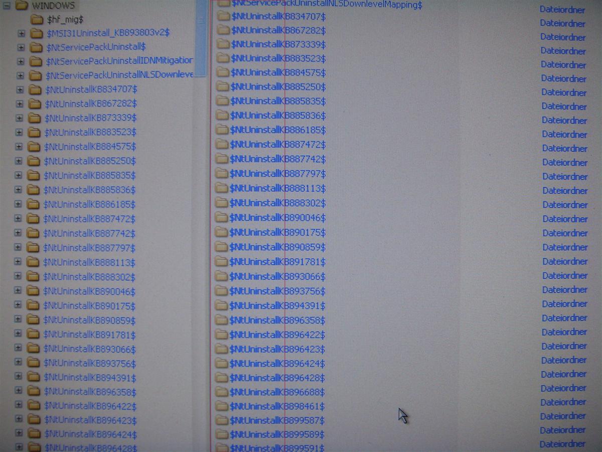

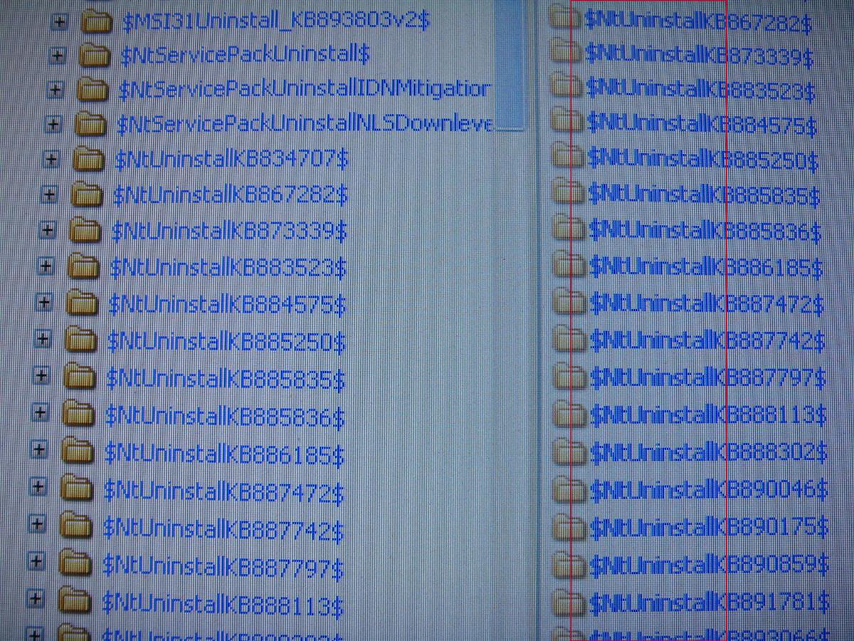

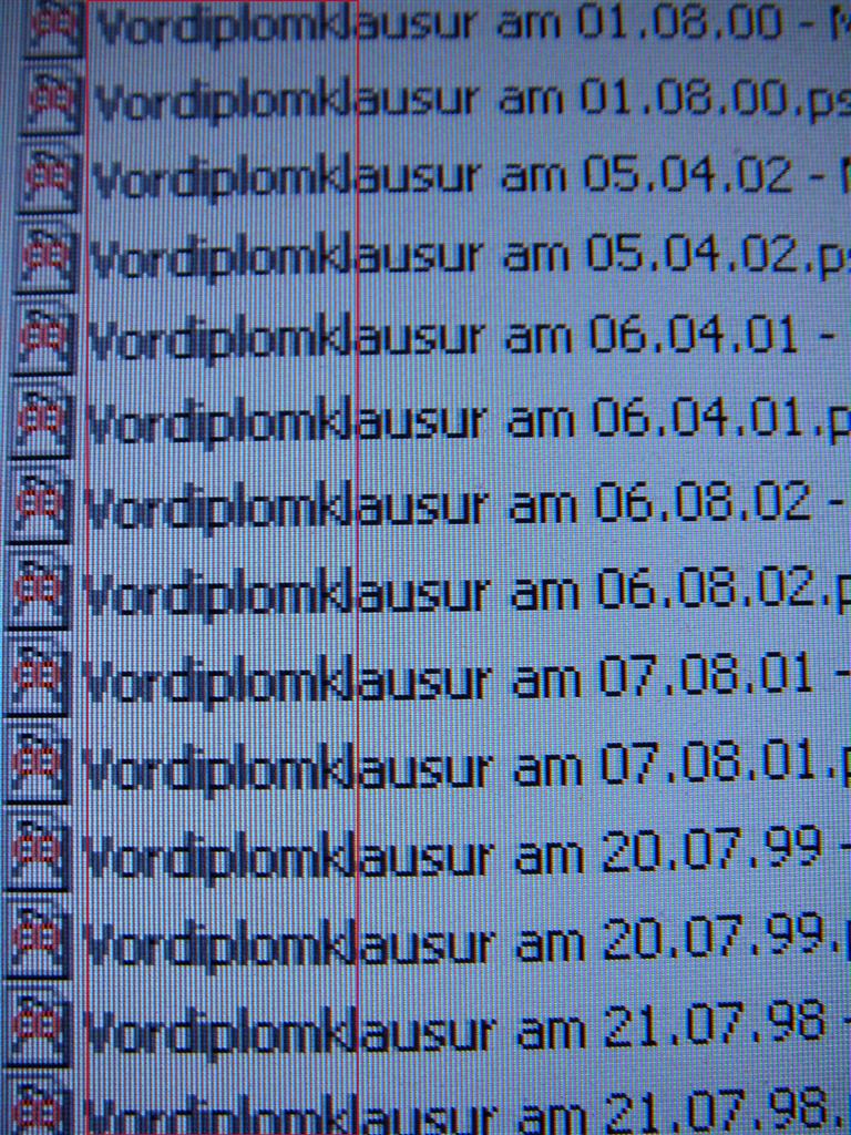

    ich habe den TFT Benq FP91GP seit etwa 2 Jahren (noch ein Jahr Garantie) und seit einigen Tage bemerkt, dass das Bild nicht mehr überall scharf ist. Weite Teile des Bildbereichs sind zwar noch scharf, aber einige (über den gesamten Bereich verteilte) Stellen scheinen die Pixel verschwommen darzustellen, was sich insbesondere an der Schrift zeigt, da sie durch die Unschärfe dicker erscheint als an den scharfen Stellen.
    Zur Verdeutlichung habe ich den TFT abfotographiert und im Anhang beigefügt. Man kann dort recht deutlich sehen, dass im unscharfen Bereich ein Zeichen (z.B. $-Symbol) nicht pixelgenau, sondern über 2 Pixel dargestellt wird.
