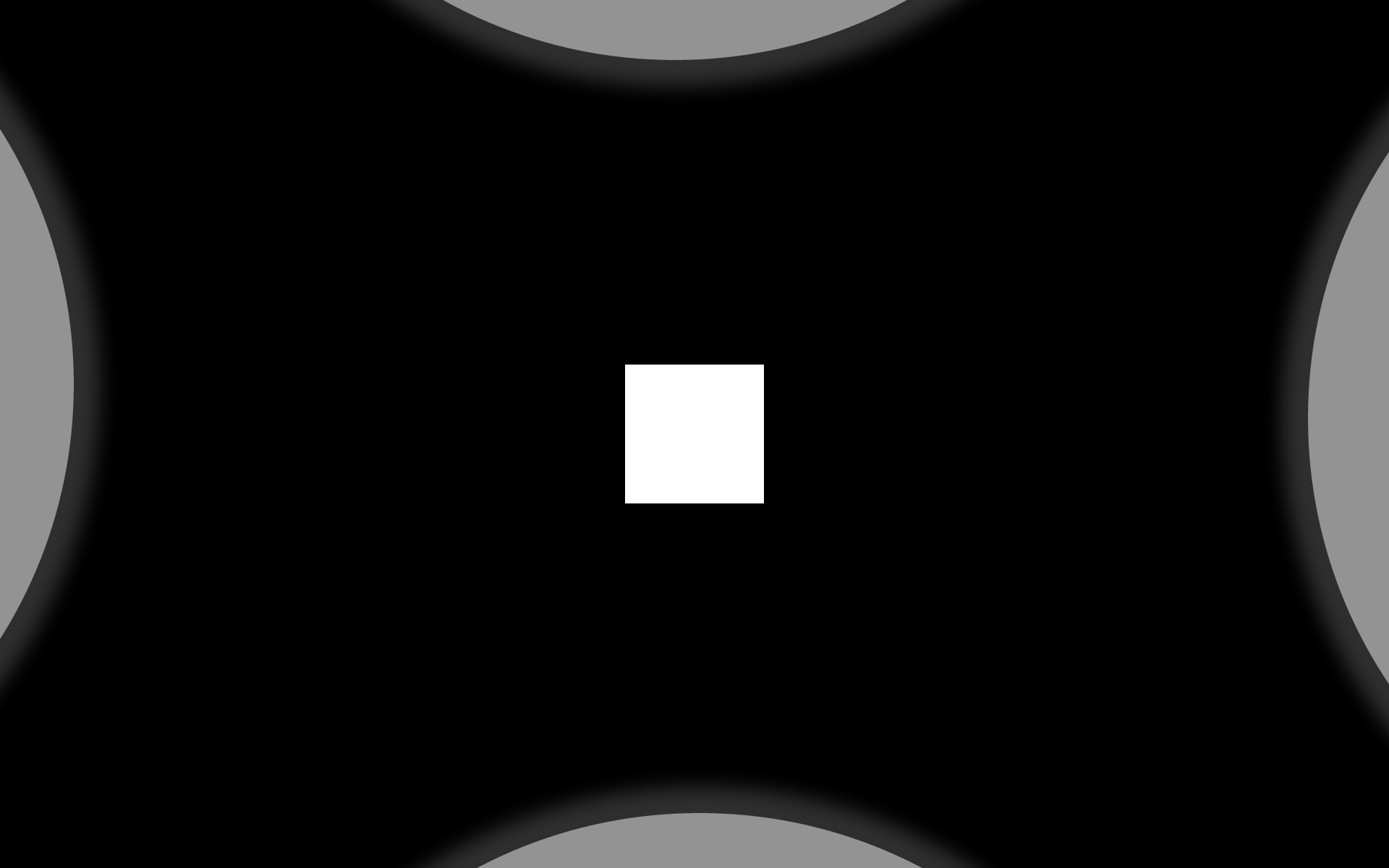

    Bin rundum zufrieden, nur habe ich seit gestern so komische helle flächen/flecken(sind nicht wirklich flächen sondern quasi mehrere flecken die einander berühren und somit wie eine fläche wirken) an den bildschirmrändern, aber nur bei sehr dunklen oder schwarzen bildern.
    Ich weiß nicht ob sie tatsächlich erst seit gestern da sind oder mir vorher nicht aufgefallen sind(wobei ich bezweifle, dass ich die übersehen habe).
    Habe leider keine Kamera zur Hand, ich wüsste auch nicht ob man es auf nem bild unbedingt sieht...
    ich habe deshalb mal ne veranschaulichung gebastelt, ungefähr wo die grauen flächen sind, sind diese hellen stellen; diese sind nicht grau wie auf dem bild sondern einfach heller? (sieht ähnlich aus wie das glühen der flächen auf dem bild nur nicht ganz so extrem und halt nicht so grau)
    hoffentlich weiß jemand was das ist bzw. ob es normal ist
    gruß
    ch4rmin
  • ziemlich witzige beschreibung ... und das weisse quadrat in der mitte hast auch? ;) :D
    spass. ist das backlight das durchleuchtet. aber davon ist in jedem prad.de test die rede. sollte also nicht neu sein oder hast davon echt noch nie was gehört/gelesen?
  • das is das testbild gewesen xD da sieht man dass schwarz weiß kontrast etc. in ordnung is, bevor iwer sagt er wäre falsch eingestellt :P

  • dann gibst du also zu dass du noch nie einen prad.de monitor test ausführlich gelesen hast? ich bin erschüttert! ;) :]
    das liegt an der technik. die lichtröhren werden jeweils am rand des panels montiert und müssen das ganze display ausleuchten. dadurch kann es passieren dass das licht an den rändern etwas stärker durchleuchtet. es gibt auch schon monitore die eine LED hintergrundbeleuchtung haben. die haben eine regelmäßigere ausleuchtung und satteres schwarz, sind dafür aber auch ein kräftiges stück teuerer. den viewsonic vled221wm hat prad.de getestet und wie du siehst ist der preis mit fast 400 euro nicht schlampig.
    das sogenannte "backlight bleeding" kann sogar beim selben monitor modell stark unterschiedlich sein. also das ist in etwa die selbe lotterie wie ein pixelfehler nur dass ein durchscheinen der hintergrundbeleuchtung eher nicht bei einem umtausch als argument geltend machen kannst.
    machen kannst dagegen leider nichts außer du drehst die helligkeit etwas runter. ist aber nur bedingt eine lösung. wenn es ganz extrem stark ist kannst ja beim hersteller oder verkäufer anfragen ob ihn umtauschen darfst, ansonsten wirst wohl leider damit leben müssen. außer du hast ihn liefern lassen und kannst das fernabsatzgesetz geltend machen.
