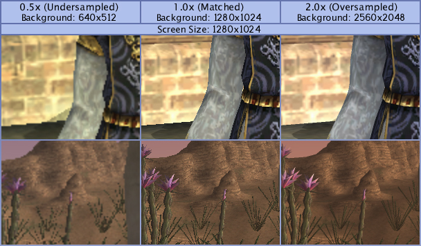

    Und was soll das bringen?
    Eine ganze Menge. Es geht hier um die Kantenglättung, also die Vermeidung von Aliasing. Ich kann hier jetzt an dieser Stelle keine Einführung in die Thematik geben, auch die Skalierungsalgorithmen selbst sind glücklicherweise ausgereifter als einfaches Pointsampling. Ein paar Links als erste Anlaufstelle:
    [Blockierte Grafik: http://images4.wikia.nocookie.net/ffxi/images/d/db/BackgroundResolution.jpg]
    Ich denke, hier sieht man es ganz gut. Zwar liegt in unserem Betrachtungsfall das Orginalmaterial selbst nicht in einer höheren Auflösung vor, die gewünschten Effekte sind dennoch identisch.
    Letztlich ist in der Theorie ein FullHD TV sogar von Vorteil, wenn vor der Skalierung auf 540 Zeilen beschnitten würde. Aus Erfahrung kann ich sagen, dass es sich im Realwelteinsatz nichts tut. Bei identischen Scaling-Engines kommt es bei der Skalierung von SD auf ein WXGA oder FullHD Panel auch zu faktisch identischen Ergebnissen.
