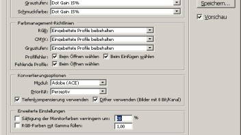

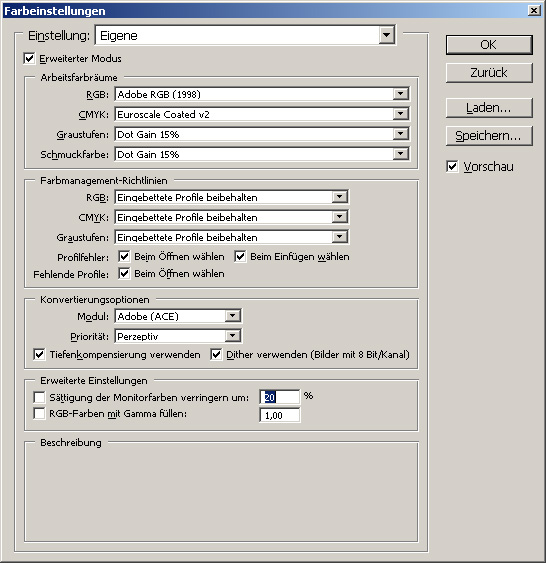

    Trotzdem: Wie sieht es denn mit den Einstellungen in der Software aus? Hast du Photoshop (Bearbeiten => Farbeinstellungen; Beispiel hängt an)? Verfügen die zu betrachtenden Bilder über ihr korrektes Quellprofil? Das Monitorprofil, ich erwähne es sicherheitshalber, muß und darf nur in Windows hinterlegt sein.

    Ich habe wie gesagt die Nikonsoftware, aber da sieht es ähnlich aus. Das Monitorprofil liegt nur in Windows, nicht in den Einstellungen der Software.
