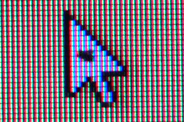

    ich habe heute meinen nagelneu bei Mindfactory bestellten HP LP2475w bekommen. Nachdem ich ihn ehrfürchtig ausgepackt und sorgsam aufgestellt hatte kam die unangenehme Überraschung. Erst dachte ich, es handle sich um ein Staubkorn oder etwas ähnliches. Aber leider sind es defekte, schwarze Pixel.
    Der LP2475w hat Pixelfehlerklasse II, und somit wären zwei schwarze Pixel zulassig. Auf dem Foto sieht es meiner Meinung eher nach drei Pixeln aus. Was meint Ihr? Ist hier ein Umtausch berechtigt?
    Vielen Dank und Grüße,
    Andi
    Die Anzahl der zulässigen Pixelfehler bezieht sich auf 2 Fehler je 1 Millionen Pixel des Bildschirms. Der Monitor hat eine Auflösung von 1920*1600, das sind ca. 2,3 Millionen Pixel. Da die Fehler hier aber auf einem Haufen auftreten, scheint mir ein Umtausch gerechtfertigt.
    Notfalls kannst Du auch von dem Kauf zurücktreten, da für Dich bei einem Kauf bei Mindfactory wahrscheinlich das Rücktrittsrecht nach Fernabsatzgesetz anwendbar ist.

  • Der Fleck sieht mir eher nach einem Staubeinschluss aus, da er eine unregelmäßige Umrandung hat, die nicht durch die Subpixelkanten begrenzt wird. Ich habe so etwas gerade auch hier an meinem neuen HP ZR24W.
    In dem von flask genannten Link steht dazu: "Diese Art der Verunreinigung ist gemäß der HP Richtlinien nicht erlaubt."
    D.h. das ist ein klarer Garantiefall.
    Innerhalb der ersten 14 Tage kannst Du natürlich wählen zwischen Garantie und Widerrufsrecht. Bei der Garantie kannst Du natürlich Pech haben und ein Austauschgerät mit einer anderen "Macke" kriegen, die aber nicht als Garantiefall gilt (Pixelfehler, Brummen). Ein Widerrufsrecht hat man dann glaube ich nicht mehr.
    Wenn Du gleich von deinem Wiederrufsrecht Gebrauch machst heißt es: "Neues Spiel, neues Glück!"
