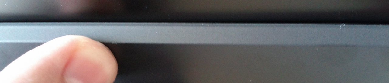

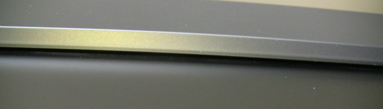

    und Entschuldigung, daß ich gleich als Erstes mit einem Problem daherkomme. Gerade eben ist nämlich mein neuer NEC PA301W hier angekommen und natürlich gleich begutachtet worden ... mit dem Ergebnis, daß mir der Spalt zwischen dem Plastikrahmen des Gehäuses, der rund ums Panel läuft, und dem Panel selbst, schon arg groß vorkommt - würde sagen, ca. 1 mm. Der Ramen gibt auch ein ganzes Stück nach, wenn man leicht draufdrückt, selbst dann, wenn man eigentlich nur ein Bedienelement in der rechten unteren Ecke drücken möchte.

    Zwei Bilder hab ich angehängt, aber von wegen Schwarz-auf-Schwarz, Handykamera und Dateigrößenlimit sieht man es nicht besonders gut. Wenn's was bringt, kann ich versuchen, bessere nachzureichen.

  • Ist völlig normal und hat einen guten Grund:
    Das Panel wird nicht mehr fest verschraubt (war früher so), sodass eben der Rahmen keinen Druck mehr aufs Panel ausüben kann, was zu Lichthöfen führen würde.
    Diese Frage ist übrigens nicht zum ersten Mal beantwortet worden.
    Die meisten Fragen nach dem ersten Drüberwischen, ob's normal ist, dass man das Panel leicht nach hinten drücken kann. Insofern: Nur keine Panik, das muss so. ;)
