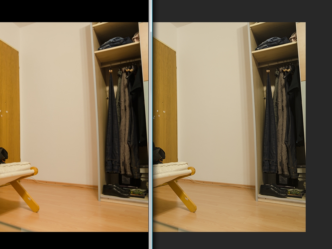

  • Dein beobachtes Verhalten ist völlig normal und in Ordnung (wenn auch immer ärgerlich)
    Wenn du ein Bild fürs Web speicherst, speichert PS das sRgb Farbprofil mit in den jpg´s, und reduziert die Farbtiefe auf 8bit.
    Wenn Du das jpg wieder in PS lädst sollte alles normal aussehen.
    Manch andere Bildbetrachter (inkl. einiger Browser) haben aber das manko das gespeicherte Farbprofil nicht auszulesen und/oder es zu verwenden.
    Die Folge meist ein Rotstich in den Bildern.

    Ich hab jetzt noch etwas rumprobiert. Wenn ich nun die JPEG-Datei hochlade, dann wird das Bild korrekt in Firefox dargestellt.
    Dann liegt anscheinend das Problem bei Irfan View? Im Anhang habe ich ein Screenshot gemacht, ich hoffe das ist an euren Bildschirmen auch erkennbar.
    Links: JPEG-Datei in IrfanView geöffnet (sRGB)
    Rechts: So sieht das Bild in PS aus (aRGB)
  • Ich war bisher der Meinung, dass mit dem Plugin Lcms Farbmanagement in irvan view möglich ist. Aber nie überprüft.
    Muss man extra installieren.
