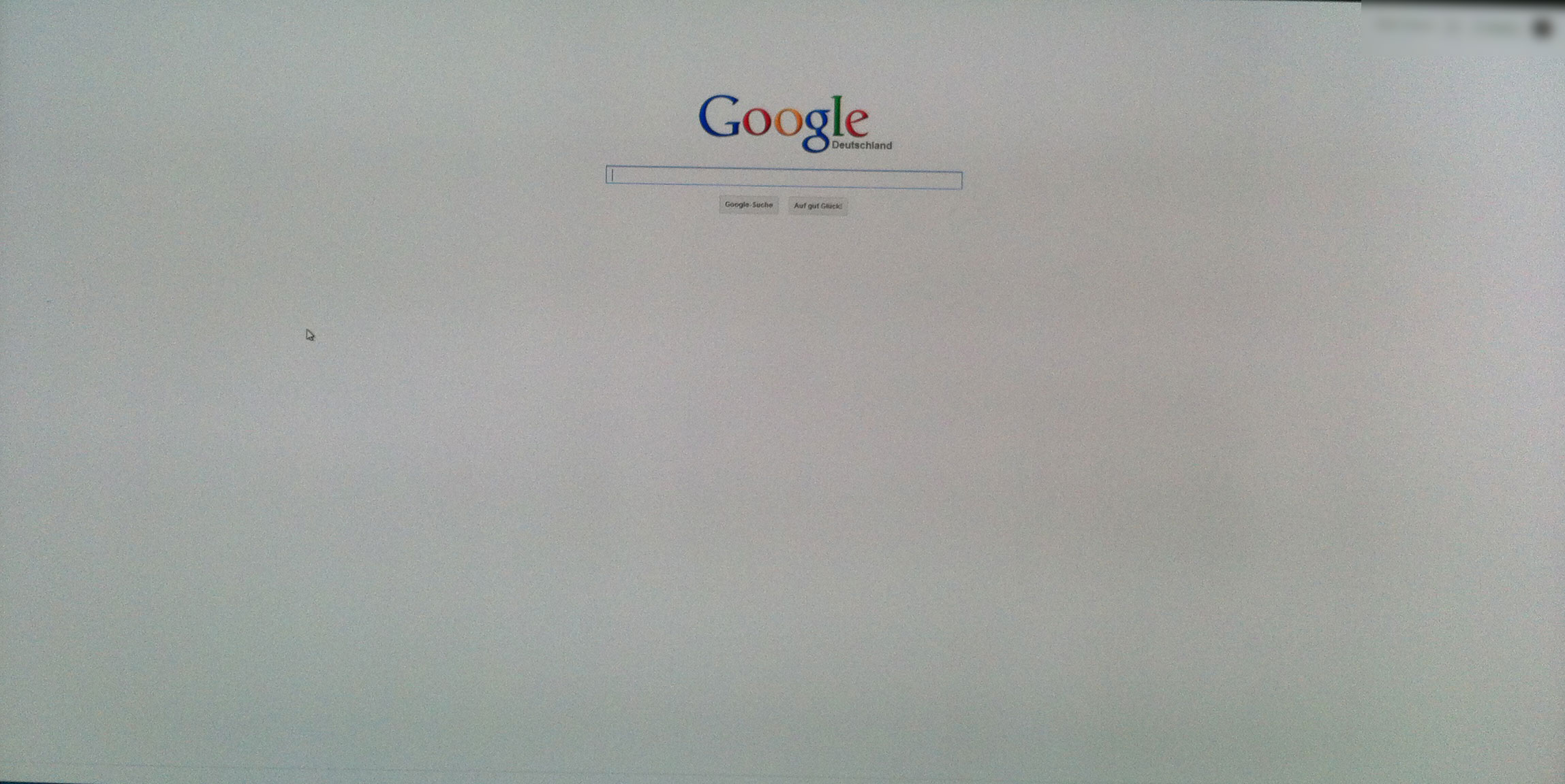

    mir ist vorhin erst aufgefallen, dass mein Monitor NEC PA271W beim Start ca. 5 Min. bis 10 Min. dunkle Flecken auf weißem Hintergrund zeigt.
    Nach 10 Min. scheint das Bild wieder ok zu sein.
    Ich habe auf die schnelle ein Foto gemacht und würde gerne wissen, ob das normal ist.
    Ich hoffe die Fotoqualität reicht aus, um überhaupt etwas beurteilen zu können.
    Besten Dank im Voraus für evtl. Infos.
    Martin
  • Völlig normal.
    Die Backlights müssen erst auf Temperatur kommen.
    Deswegen kalibriert man i.d.R. auch erst nach der Warmlaufphase. -Also nach ca. 45-60 Minuten.
    besten Dank für die Info.
    Ich habe mir das schon so gedacht aber sicher war ich mir da nicht.
    Die Kalibrierung führe ich in der Regel nach ca. 2 Std. durch.
    Noch mal... Danke für die Info.
    Martin
