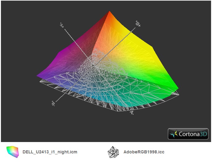

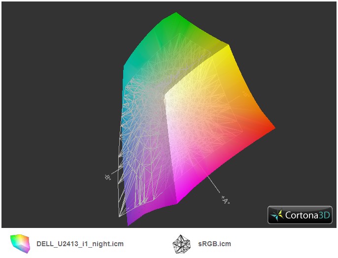

    DELL gibt an, dass der Monitor U2413 99% AdobeRGB abdeckt. Ich bin gerade dabei das zu überprüfen, komme aber nach diversen Messungen mithilfe des Kolorimeters i1 Display Pro von x-rite lediglich auf 85%. Das wäre mir zu wenig, zumal auch sRGB mit nur 87% abgedeckt wird. Auch bei meinem ersten Versuch mit diesem Monitor, den ich wegen eines inakzeptablen Grünstichs und wegen Backlight-Flimmerns (!) zurückschicken musste, kam ich lediglich auf 87%. Die Werte habe ich gemäß des hier veröffentlichten Verfahrens mehrmals ermittelt:
    http://www.prad.de/board/monit…kung-ermitteln-auswerten/
    Kann das sein? Oder liegt hier nicht eher ein systematischer Messfehler vor? Liegt es vielleicht am Kolorimeter? Beim 3-D-Vergleich fällt auf, dass der Monitorfarbraum in großen Bereichen sogar weit über den AdobeRGB-Farbraum hinausgeht. Irgendwie scheint der gesamte Farbraum verschoben zu sein. Kann sich hierauf jemand einen Reim machen?
    Zur Verdeutlichung habe ich die berechneten 3-D-Ansichten angehängt.
    Beste Grüße
    Harmonie
  • Hier liegt das Problem mit an Sicherheit grenzender Wahrscheinlichkeit am absolut farbmetrischen Intent der Transformation nach CIELAB durch den von dir verwendeten Online-Viewer. Dein Bildschirmprofil wird D50 als Medienweißpunkt aufweisen (so sind die Werte auch adaptiert). Das AdobeRGB-Profil hat hier aber D65 hinterlegt. Während der Berechnung des Volumens werden die Daten des AdobeRGB-Profils aufgrund des absolut farbmetrischen Intents von D50 nach D65 "zurückadaptiert", während die Daten des Bildschirmprofils unangetastet bleiben. Daher die Verschiebung, die tatsächlich so aber nicht vorhanden ist.
    Häng doch bitte mal dein Bildschirmprofil an, dann kann ich eine sinnvolle, relativ farbmetrische Aufbereitung generieren.
    Denis

    Vielleicht eine Frage für die Allgemeinheit, falls diese unkompliziert beantwortet werden kann: Wie sähe das korrekte Vorgehen aus, damit es zu keinen interpretatorischen Missverständnissen beim Farbraumvergleich kommt? Ich habe den Service auf der Seite verwendet, der ja auch mit der freien Software iccgamut und viewgam von Argyll arbeitet.
    Bei iccgamut kann man den Intent auf "relative colorimetric" setzen. Wären die von viewgam eingelesenen GAM-Dateien dann korrekt vergleichbar?
