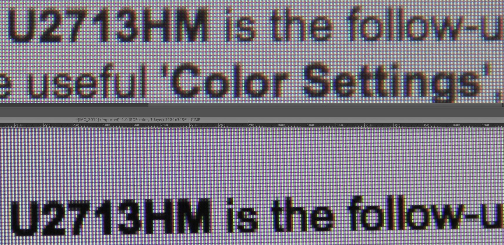

    ich bin leider unzufrieden mit meinem neuen u2713H. Ich ueberlege ihn zurueckzusenden.
    Egal wie ich ihn einstelle, ich hab immer das Gefuehl das die Fonts rote Umrandungen(o. Schweif) haben.
    Ich habe versucht das Problem und den Unterschied zu meinem MacBookPro 2011 aufzunehmen.
    Ist der beobachtete Effekt bekannt und abstellbar?

  • HM oder H ?
    Das Google Bild zeigt HM Suche, weswegen das etwas verwirrt ob du dir im Klaren bist über den Typ.
    Bei H kann es gut sein, dass der Monitor eine Farbabweichung hat im Roten, weil er nicht kalibriert ist.
  • Es ist ein 2713H (kein HM).
    Sorry fuer die Verwirrung, der Googletreffer war nur ein Text bei dem es mir mal wieder besonders aufgefallen war.
  • Wie gesagt H is wide-gamut und das kann bedeuten das ein rot Stich ensteht, welcher bei Bewegung eher merkbar ist.Musste testen via kalibrieren.
