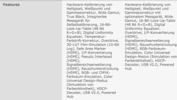

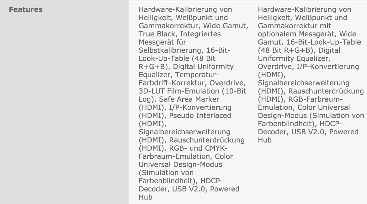

    Anbei hab ich einen Screenshot des Spezif. Vergleichs. Links: CG247 Rechts: CS240

  • 1) 2 D LUT vs 3 D LUT
    2) CG und CX haben Folie; bessere Schwarzwerte von der Seite
    3) Temperatur drift kompensation
    4) CX und CG sind in 7 Minuten betriebsbereit, CS braucht mindestens 30 Minuten
    Vielleicht noch mehr unterschiede, aber oben genanntes sind im ueberblick erwahnt worden.
