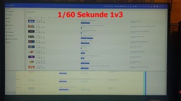

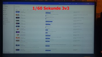

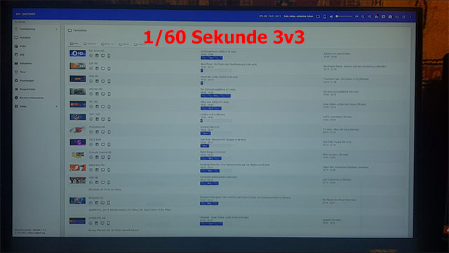

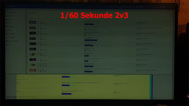

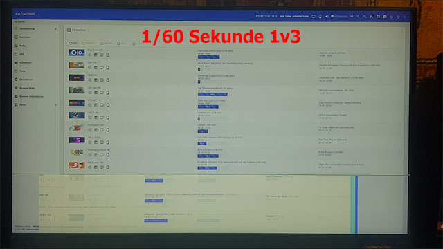

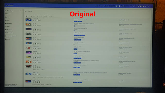

    Hier Videostandbilder von einem Blitz:
    Originalbild:
    Bildflackern 1v3:
    Bildflackern 2v3:
    Bildflackern 3v3:
    Das was man da sieht, sind die letzten Sender unten im Originalbild.
    Das letzte Bild ist leicht dunkler als das Normalbild.
