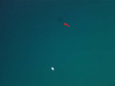

  • Nochmals Ich! Ich habe auf meiner Platte noch ein Foto von diesem Fleck gefunden, welches ich letzte Woche aufgenommen habe. Man erkennt zwar nicht viel, aber diesen Fleck (und nen roten Pfeil :-). Es kommt auf die Hintergrundfarbe an, wie stark er zu sehen ist. Bei weißem Hintergrund schimmer er bläulich. Je mehr die Hintergrundfarbe ins grün- oder bläuliche geht, desto stärker ist er sichtbar. Bei schwarzem Hintergrund ist er gänzlich unsichtbar. Wollte ich Euch nur zeigen!
  • Bei diesem Fehler könnte es Probleme und Streß geben.
    Sieht etwas nach Stoß oder Druck auf das Display aus.
    Versuch Dein Glück beim Hersteller mit Umtauschen.
    Besser wird das nicht wieder eher noch schlimmer.
    Gruß Doc
