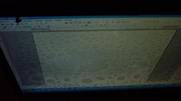

    ich war noch nicht oft hier konnte mich heute Glücklicherweise an mein Passwort erinnern. Also, ich bin heute nach einer Woche Urlaub in mein geliebtes Heim zurückgekommen. ZU allem Überfluss wohne ich (bin 21) noch zu HAuse....ich also in mein Zimmer gegangen und mein IBM A31P angemacht. Schon als das IBM Logo kam merkte ich das da was nicht stimmt. Als dann der Desktop kam hat es mich beinah erschlagen. LAut Aussage meiner Mutter hat sie überall Staub gewischt und alle Glasflächen*lol* mit Glasrein sauber gemacht...dazu gehörte auch mein Lappi, mein 18" TFT und mein Fernseher. IM TFT ist nicht drin aber im LAptop sieht man nun hinter dem "Glas"*gg* schlieren...eine Art Flüssigkeit die man auch je nach Lage des Laptop bewegen kann. Nun meine Frage.....es ist ungefähr 5 Stunden her das sie geputzt hat...kann mit Fön,Heizung etc da irgendwas erreichen...zwecks vedunstung oder so? Das Glasrein muss am TFT runtergelaufen sein, in die Ritze zwischen Gehäuse und Bildschirm gekommen sein und sich irgendwie hochgezogen haben. Ist es nun mit etwas dortdrin vermischt???Oder kann man es beharrlich austrocken? Der Lappi hat mich vor 1,5 Jahren mal 2300€ gekostet und nen neues TFT, welches ich bezahlebn müsste weil es ja wohl net grad nach einem technischen Defekt aussieht*ggg*würde 500-600€ kosten. HAbt ihr Tips/Tricks oder darf ich jetzt alles durch eine leicht veschwommene Flüssigkeit sehen?

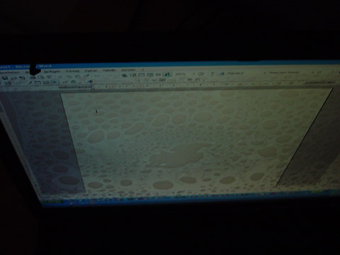

  • Hab da oben jetzt mal schnell ein Bildchen reingestellt was ich im dunklen Zimmer mit Lichtverstärkung gemacht hab. Damit man es gut sieht....
    Glaubt ihr also das sich da nicths vermischt oder so hat....???Geht das überhaupt?`UNd zu Guter letzt wie lange dauert sowas ungefähr, mit dem verdunsten??Danke für die Hilfe und das gut zureden*ggg*Mama hat Zimmerverbot*Ggg*

  • Ob das wirklich ohne sichtbare Rückstände verdunstet wird sich noch herausstellen. Vermischen kann sich nichts, da das Panel luftdicht versiegelt ist. Die Flüssigkeit befindet sich zwischen dem Panel und der Diffusor-Folie, die das Licht der CCFLs gleichmäßig streuen soll.

  • Also...Zwischenstand....14:10
    bin eben von der Uni nach Haus gekommen.....es ist nur noch ungefähr 1/5 der Flüssigkeit vorhanden...das andere...ist so wie ich es sehen konnte ohne Ränder verdunstet...hab heute Abend bis 3Uhr arbeit...morgen wird alles weg sein....dann werd ich nochmal schreiben....hatte gestern Abend noch ein sehr aufschlussreiches Gespräch mit Muttern. Sie war sich durchaus bewusst das da unten nichts reinlaufen sollte...ABER....das Ventil der Sprühflasche war kaputt so das es auch nach unten spritze und sie nicht dosieren konnte....wär zu überlegen ob man dafür nicht den Reinigungsmittelhersteller zu Verantwortung ziehen kann :D

  • Also...ich bin soeben aufgestanden und hab gleich nach meinem Lappi geschaut. Es sieht jetzt so aus: Es gibt noch einige Flecken um 2-5mm durchmesser...die sich im unteren Teil sowie oberen Teil befinden. Die Großflächige Seenlandschaft ist weg und wenn man frontal aufs Display guckt merkt man gar nichts. Stellt man es im 70° Winkel an und schaut von oben so sieht man diese kleinen Flecken noch. Mit Fotografieren ist da aber nicht mehr viel....sie sind zu klein dafür und zu schlecht zu sehn. Nun meine Frage...ist das immer noch Flüssigkeit oder sind das Trocknungsflecken? Meiner MEinung nach eher Flüssigkeit aber, heute morgen um halb 7 als ich von der Arbeit wieder da war sah es nahezu identisch aus....deswegen die Frage. Nun zu dem Vedunsteteten. Ruft Oxidationen hervor im Display? ICh weiss Glasreiniger besteht aus Alkohol oder sowas...aber ein geringer Wasseranteil ist schließlich drin. Muss Angst vor Schädigung der Elektronik haben? Bisher geht er einwandfrei....

  • Es ist der 8.3.2004.....17:49....so eben hab ich mein TFT inspiziert. Ergebnis:Keine chemischen Waffen mehr vorhanden...nur noch mikroskopisch kleine flüssige Pünktchen bei einem Betrachttungswinkel von 85°+ zu erkennen...bei Frontalsicht sind alle Farben natürlich zu sehen...keine statische schlieren (also vor dem Display) zu erkennen. die kleinen Flüssigkeitspünktchen sind an der abgewandten Seite des Schlitzes wodurch die Flüssigkeit eingedrungen ist zu sehen...also einfach weil da die luft am schlechtesten hinkommt.
    Ich werde nichts bzgl. Reinigung unternehmen da es wirklich kaum wahrnehmbar ist wenn es nicht drauf anlegt die punkte zu sehen sieht man sie nicht und erst recht nicht von der draufsicht. Rückstände vom getrockneten sind keine zu erkennen. Trocknungszeit müssten jetzt glaub 4,5 Tage gewesen sein....
