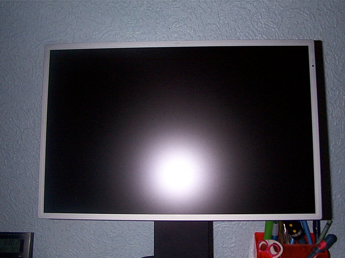

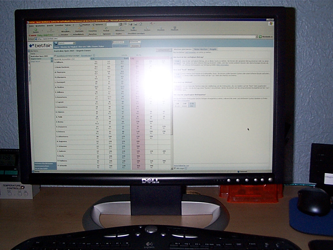

ausleuchtung war auch sehr gut, aber dann als er was länger an war kamm doch oben recht ein heller fleck als wenn da einer reinleuchten würde..
mal am rand gedrückt dann hat der sich verändert heller dunkler..
mein verdacht das display sizt zu stram im rahmen..

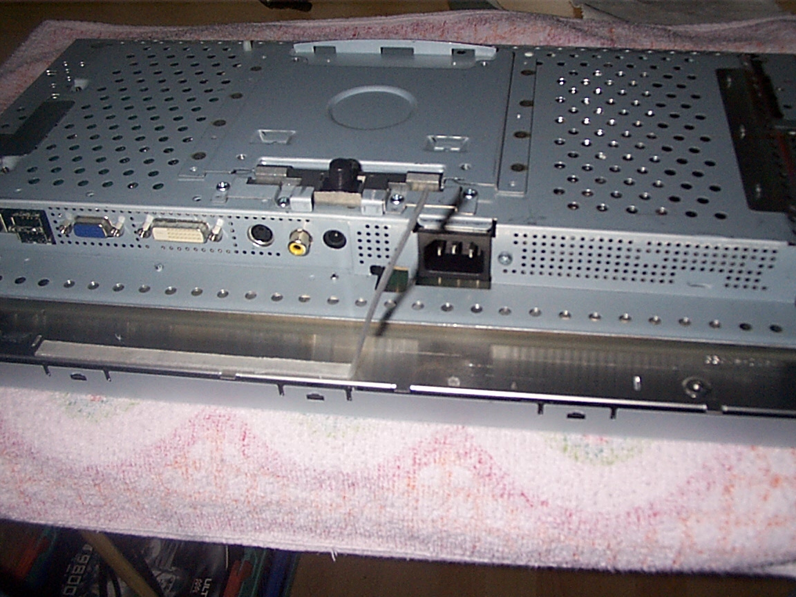

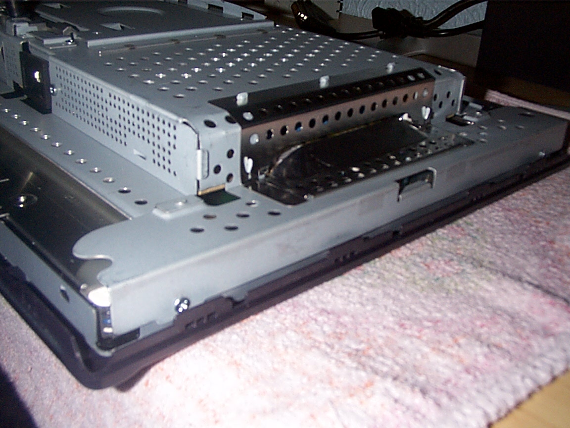

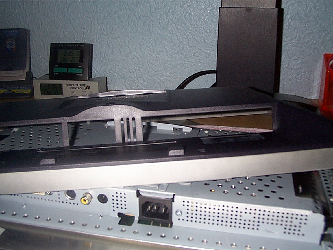

also mal nach schauen..gehäüse runter und display auf den tisch legen..
das display ist nich verschraubt, liegt nur lose in den rahmen..
dann sah ich 2 plastikstreifen auf dem rand unten und oben, dachte mal abziehn vieleicht drückt der sich da fest gegen..
dann mal die 2 schrauben kurz lösen und wieder anziehn an der seite, beim lösen hab ich sofort gemerket wie sich das obere blech über den tft richtig entspannt.. das haben die wohl voll runtergedrückt dann festgeschraubt.. also ohne runter drücken anschrauben..
so alles wieder zusammenbauen rahmen drauf, deckel hinten drauf und was sag ich alles ok beste ausleuchtung..die vermutung des drucks auf das panel hat sich bestätigt..
so mal paar bilder noch dazu..da bescgreib ich noch mal die vorgehnsweise die ich angewahnt habe..so das display auf den tisch legen die 4 schrauben raus unter dem halter in der mitte, dann den gehäusedeckel in der unteren nut mit den fingernägeln abziehen..geht etwas schwerr anfangs dann kommt es aber wenn mann den anfang hat..

also diese backlight's hab ich bei meinem überhaupt nich..
find das sieht bei dir richtig schlim aus..
