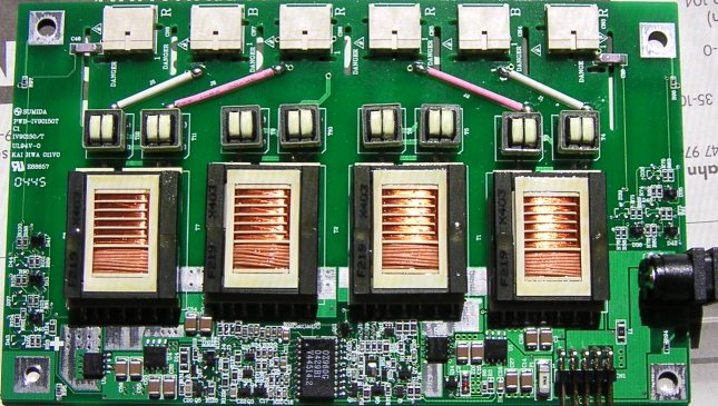

Mein W241D steht in einem Raum wo ich auch Mikrofon-Aufnahmen mache (das PC Gehäuse steht im Nebenzimmer). Da darf der Monitor einfach keine hörbaren Geräusche machen, sonst müsste ich ihn jedesmal ausschalten. Und es gibt für diese Geräusche auch keine technische Notwendigkeit. Entweder soll billig produziert werden oder es geht um Schadstoffvermeidung und Recycling-Freundlichkeit.
Bei meinem W241D kommen die Geräusche (helligkeitsabhängiges Summen) anscheinend vom Netzteil. Der Backlight-Inverter macht nur ein leises Surren.
Ich habe mal alle Schrauben im Gerät nachgezogen. Die waren alle nicht wirklich fest, und manche waren richtig locker. Ist dadurch merklich leiser geworden.
Besonders die Verschraubungen der Netzteilplatine sollten m.E. nachgezogen werden. Dazu muss man erstmal den Metalldeckel wo der Standfuß angeschraubt war lösen. Den Deckel kann man dann wegklappen ohne Kabel oder Klebestreifen abmachen zu müssen.
Der W241D ist relativ einfach zu öffnen. Die weiße Rückwand ist verschraubt und an den Seiten mit dem schwarzen Rahmen verhakt (5 Haken je Seite). Zum Trennen der Haken die Teile etwas auseinanderdrücken (Fingernagel) und vielleicht eine Plastikkarte zwischen stecken. Vorher mal ein Papier zwischenstecken um die Position der Haken zu ertasten.
Mein alter 19" Monitor hatte damals auch laut gesummt. Der hatte ein externes Netzteil (vielleicht sollte man beim Kauf sowas bevorzugen) und das Geräusch kam vom Backlight-Inverter. Anders als beim W241D waren die Spulenwicklungen komplett offenliegend. Etwas Klarlack aus der Sprühdose hat alle Geräusche dauerhaft beseitigt.

btw: Lag übrigens nicht am nicht geschlossenen Abschirmgehäuse. Hat sich dadurch nichts geändert. Wenn ich nicht noch was offensichtliches finde dann lass ich das Teil besser austauschen.
@azzoar
Weil ich neugierig bin und das Ding leicht zu öffen ist wenn man sich mit Snap-In Haken auskennt und weiss wo man raufhauen muss. Gibt auch kein Garantiesiegel. Würde das aber niemanden raten nachzumachen. Ich repariere solche Sachen schon über 20 Jahre und habe auch schon genug geschrottet.
Habe den Monitor mal geöffnet und das Abschirmgehäuse der Backlight-Stromversorgung war nicht geschlossen. Ist auf einer Seite geschraubt und auf der anderen Seite sollten zwei Blechlaschen einghängt sein, welche es aber nicht waren. Das könnte schon die Ursache für die Störungen sein, habe es aber noch nicht getestet.
