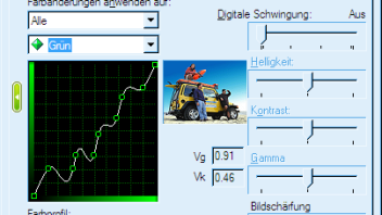

    Für den "normalen" Betrieb scheint Windows tatsächlich nur den sRGB Farbraum zu benutzen, die ICC-Farbprofile stellt es nur über eine API für Programme (z.B. Bildbearbeitungsprogramme) zur Verfügung.

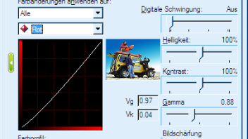

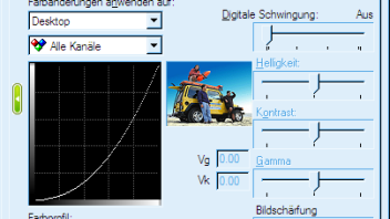

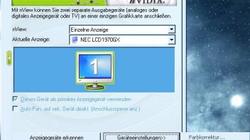

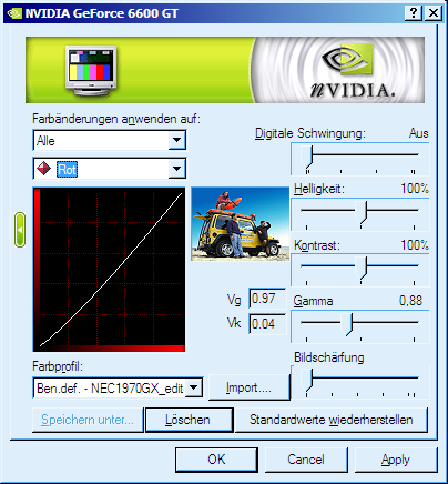

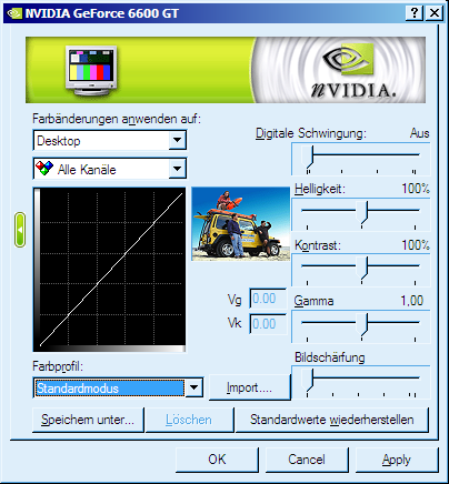

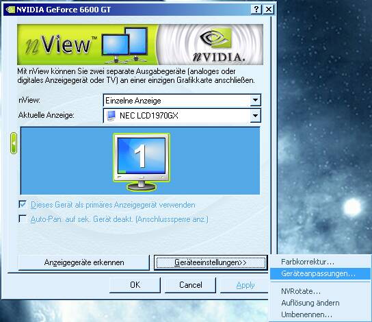

    Du kannst die ICC-Profile aber auch über den Grafikkartentreiber verwenden, um dadurch dessen Ausgabewerte direkt zu steuern. Beim nVidia-Treiber geht das über "Farbkorrektur" und dort "Import". Probier das mal mit dem mitgelieferten Profil und bei Standardeinstellungen am Monitor. Gibt sehr satte Farben, aber der Kontrast bricht nach unten völlig weg.
    Beim nVidia-Treiber gibt's auch die Möglichkeit, über "Tools" -> "Assistent zur Optimierung der Anzeige" mit einfachen Mitteln automatisch die Anzeige zu kalibrieren. Mehr Kontrolle hat man bei manueller Einstellung auf der "Farbkorrektur" Seite, wenn man dort unten bei "Farbprofil" den erweiterten Modus auswählt. Da kannst Du für rot, grün und blau getrennt (oder gemeinsam) theoretisch für jeden einzelnen Farbwert genau einstellen, wie stark der leuchten soll. Den ATI-Treiber kenne ich nicht, schätze aber, dass das alles da auch so ähnlich möglich ist.
    Zur Illustration häng ich mal Screenshots der "Farbkorrektur"-Seite an, einmal Standard, einmal wie's mit dem mitgelieferten ICC aussieht, was man mit dem erweiterten Modus alles machen kann und dann noch wie meine Einstellungen (für rot) aussehen. Wie stark sich das auf die Anzeige auswirkt kann dann ja jeder selber mal probieren.

    Die Farben habe ich über den Grafik-Treiber kalibriert. Bei mir war es auch so, dass der Farbton Rot ab stärksten angepasst werden mußte.

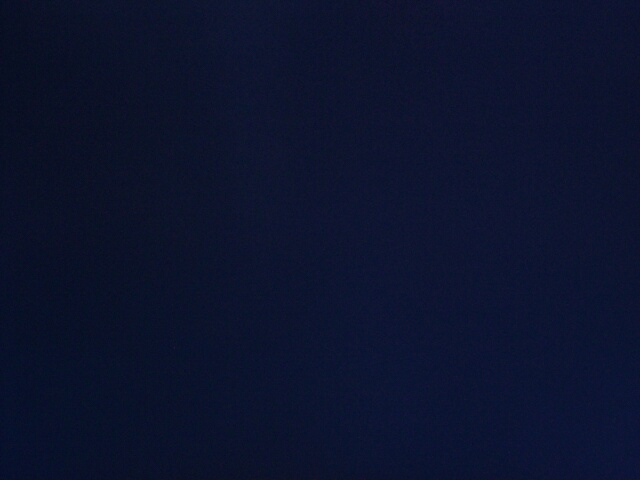

    Du hast natürlich Recht, im komplett dunkeln leuchtet er notgedrungen ein wenig. Ist aber auf gar keine Fall ein helles grau. Würde das nicht mal grau nennen, eher so ein schimmern.
    Du sollst aber Deine Photos haben. Die mit 1, 2 und 3 Sekunden sind allerdings alle schwarz, daher poste ich mal nur das mit 3 Sekunden und dazu eins mit 30 Sekunden. Blende 8. Zimmer war nicht ganz dunkel, da durch die Fenster hier doch so einiges reinscheint.
    Wahrscheinlich ist das helle grau der Nachteil den man hat, wenn man eine gleichmäßige Ausleuchtung will. =)
    EDIT: Schau Dir die Photos aber nicht auf Deinem Monitor an. Sonst sind die ja ohnehin grau. ;)

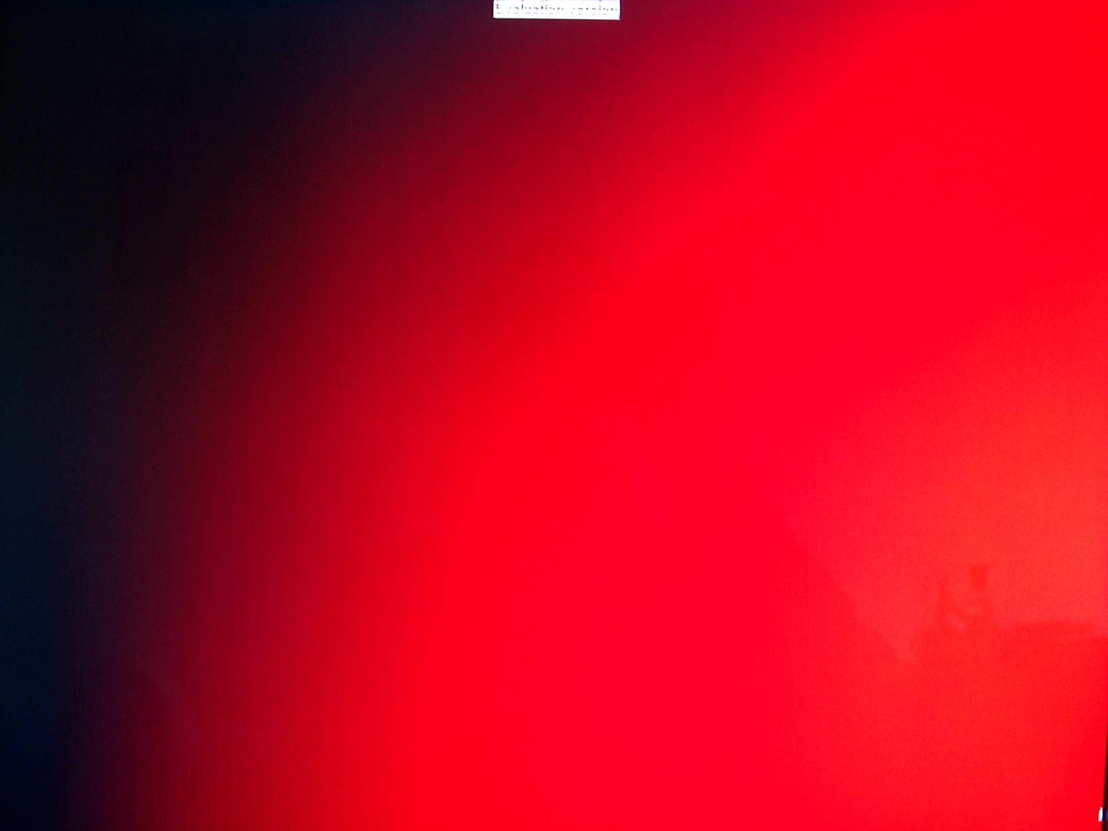

    vom schwarz bin ich bisher restlos begeistert. Ich habe allerdings den Kontrast auch niedriger eingestellt (und DV=OFF). Bei mir ist er so eingestellt, dass das Schwarz im eingeschalteten Zustand genauso aussieht, wie wenn er aus ist. Nach meinen Erfahrungen mit den Farben, die offenbar sehr von VGA, DVI und verwendeter Grafikkarte (und wahrscheinlich Treiber) abhängen, will ich Dir aber gerne glauben, dass es bei Dir anders ist. Über VGA angeschlossen war z.B. alles recht grell. Bei meiner neuen Grafikkarte bietet der Treiber die Möglichkeit, die Ausgabe genau an den Monitor anzupassen. Seitdem sind die Farben wirklich optimal. Falls das bei Dir auch geht, versuch doch das mal (und schraub den Kontrast runter).
    Wie sieht denn das bei Dir mit der Helligkeitsverteilung aus? Hast Du auch oben dunkler als unten?

    Originally posted by athlonAch du jeh das ist ja wirklich extrem die Helligkeitsverteilung! Mich würde das ziemlich stören! Ich kann mir nicht vorstellen das das normal ist!
    War halt so bei den beiden Monitoren, die ich hier hatte. Und irgendwie sieht's auf den Screenshots schlimmer aus, als in Wirklichkeit. Wenn Du in dem Monitor-Test z.B. eine einfarbige Fläche wählst, dann mußt Du schon genau hinschauen, um das mit der Helligkeit zu sehen. Ich häng Dir noch mal ein Photo dran, auf dem man sieht, dass es so eindeutig nämlich nicht ist. Und die "Flecken", die man da sieht, sehe ich mit bloßen Auge eigentlich auch nicht. Das arbeitet der Photoapparat so nett heraus.

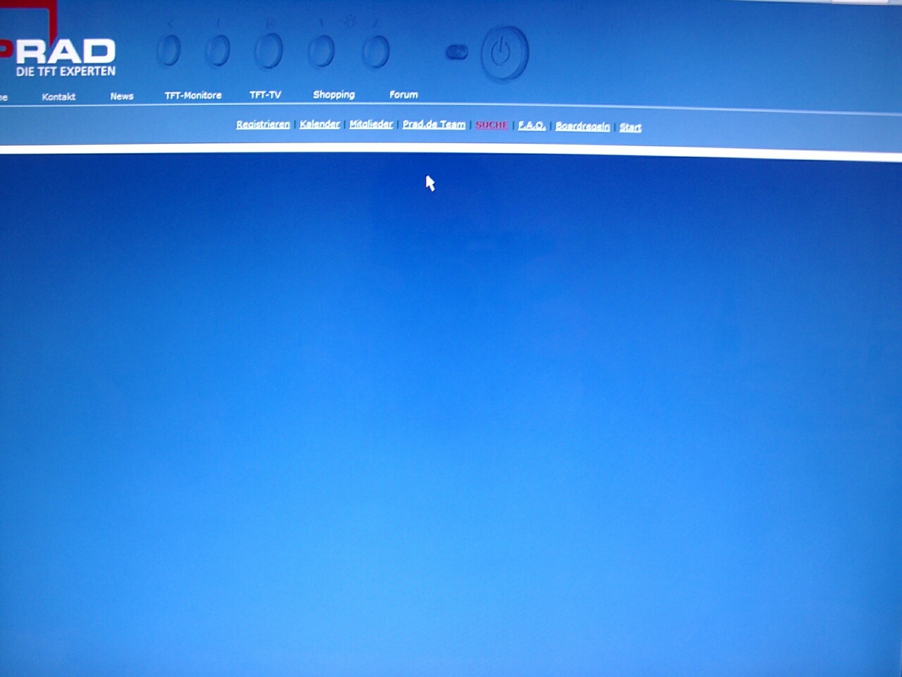

    Wegen der Ausleuchtung auch noch ein Screenshot von prad.de für Dich. Mich stört es nicht besonders. Falls Du einen Atelco-Laden in der Nähe hast, nimm Dir den Monitor doch einfach mal mit und teste den zu Hause. Die geben 14 Tage Rückgaberecht.

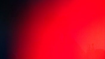

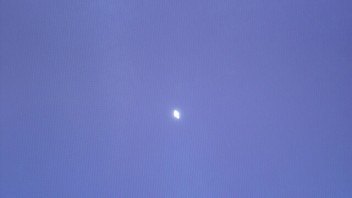

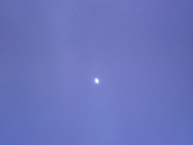

    Pixelfehler bei dem Gerät von MF einer (blau leuchtend auf schwarzem Grund bzw. pink bei rotem Grund). Bei meinem jetzigen aus dem Laden keiner. Mein Tipp daher, lieber im Laden zu kaufen. Sieht ehrlich bescheiden mit so einem Pixelfehler aus...

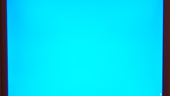

    Ausleuchtung ist in der Horizontalen völlig gleichmäßig, wird allerdings von oben nach unten deutlich heller. Vor allem bei einfarbigen Hintergründen fällt's sofort auf. War auch bei beiden Geräten so. Da der Übergang aber sehr gleichmäßig ist, stört's mich eigentlich nicht. Man denkt eher, dass z.B. prad.de einen blauen Farbverlauf als Hintergrundgrafik benutzt. Ist doch auch was. ;)

    Einerseits kann ein TN-Panel bekanntlich nur 16,2 - Millionen Farben darstellen. Die "Lücken" sieht man auch durch Stufen bzw. Streifen bei Farbverläufen ganz gut. Erstaunlicherweise aber vor allem bei rot und grün. Bei blau sieht's für mich fast perfekt aus. Bin wahrscheinlich farbenblind in der Hinsicht. Das Dithering hingegen sieht man nur, wenn man ganz nah an das Panel rangeht. Bei normalem Abstand ist es nicht sichtbar.
    Die Farbqualität ist allerdings aus anderem Grunde nicht optimal. Für die Hintergrundbeleuchtung gibt es 4 Einstellungen. DV1 und DV2 sind für meine Begriffe unbrauchbar, weil zu hell. DV Mode = OFF ist wohl die beste Einstellung, aber die Farben, vor allem das rot, bleiben etwas blass. Bei DV3 kriegt man recht satte Farben, aber dafür ist der Kontrast dann irgendwie unbrauchbar. Egal wie hell man das nachher einstellt, es werden einfach nicht alle Bildinformationen gezeigt, die man mit DV=OFF sieht.
    Besser als bei anderen Monitoren ist's allerdings allemal. Als ich die im Laden alle nebeneinander sah, fiel mir nämlich auf, das viele Bildinformationen einfach gar nicht darstellten, die auf anderen zu sehen sind. Das könnt ihr ganz einfach testen: Öffnet bei Windows XP die Suchmaske für Dateien. Da zeigt er unten rechts in der Dateiliste so eine kleine blaue Lupe als Hintergrundbild an. Bei einigen Monitoren hab ich's trotz Einstellung der Kontrast und Helligkeitswerte einfach nicht geschafft, die sichtbar zubekommen. Der NEC jedenfalls zeigt sie an, wenn man's mit dem Kontrast nicht übertreibt.

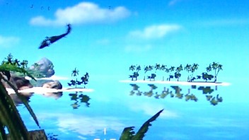

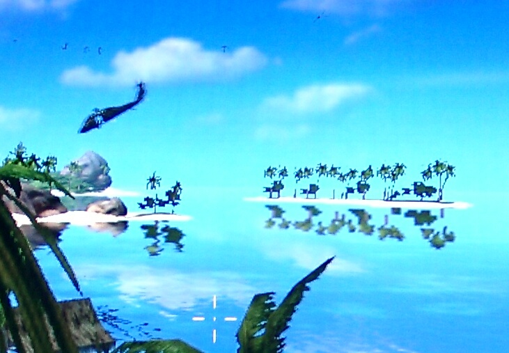

    Unproblematisch. Beim Scrollen von Text bzw. Windows Explorer fällt es zwar stark auf, dass man nicht mehr vor einem CRT sitzt.
    In Spielen hingegen muß man sich sehr sehr schnell bewegen, um Schlieren sehen zu können. Da würde ich eher Kopfschmerzen von den schnellen Bewegungen als von den Schlieren bekommne. Kurzum, der ist absolut spieletauglich.

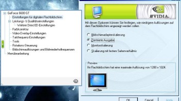

    ...funktioniert, ist aber keine gute Lösung. Mit meiner Grafikkarte kann ich wählen, ob der TFT oder der Grafiktreiber die Interpolation übernehmen soll. Kommt auf's Spiel an, was besser aussieht. Meistens die vom Monitor.
    Interpolation kann und sollte man ausschalten. Dann werden oben und unten und ggf. links und rechts schwarze Balken angezeigt. Z.B. für 1280*960 die bessere Lösung, als das Bild zu strecken.
