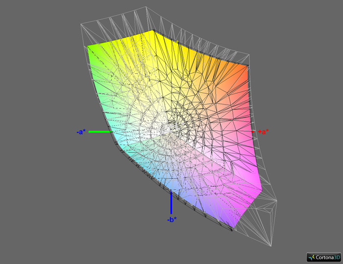

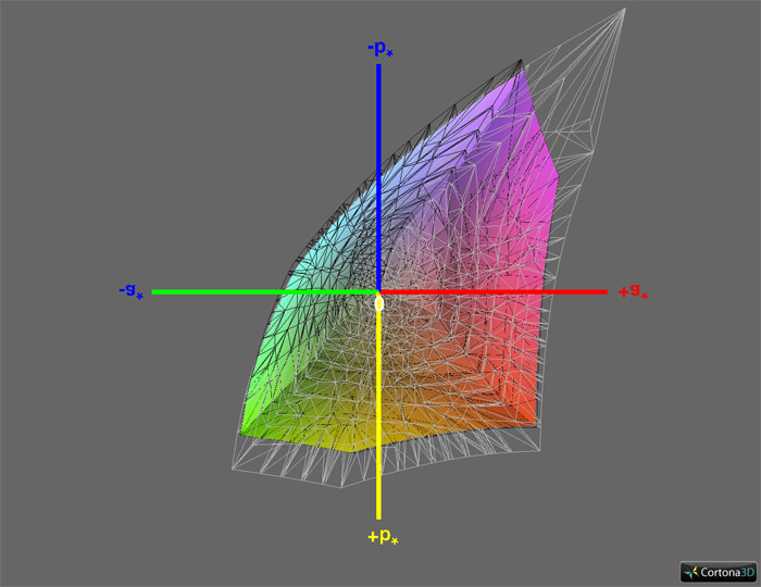

Die Unterabdeckung ist minimal, der Farbumfang ist (nicht nur) in diesem Bereich grundsätzlich deutlich größer als sRGB (siehe meine beiden verlinkten Bilder). Deswegen auch die hohe Abweichung bei der Messung mit hinterlegtem sRGB-Profil. In farbmanagementfähiger Software wird ein fast ideales Mapping auch vom gesättigsten "sRGB-Blau" möglich sein.

Schon bevor ich den UDACT-Report gesehen habe kann ich festhalten, dass mit deinem Eizo alles in bester Ordnung ist. Anbei mal der Bildschirmfarbraum (weißes Volumen) im Vergleich mit sRGB (schwarzes Volumen). Abdeckung liegt bei rund 95 Prozent. Lass dich da nicht von den Abweichungen bei der Messung gegen sRGB irritieren. Der Bildschirm entspricht dieser Charakteristik nativ eben nicht (sein Farbumfang geht volumetrisch trotz kleinerer Unterabdeckungen ein gutes Stück darüber hinaus). In farbmanagementfähiger Software wird natürlich geeignet transformiert.
