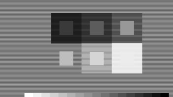

    Hier ist noch ein Screenshot, auf dem die falsche Kalibrierung(Werkseinstellungen!) imho gut zu sehen ist.
    Original von Amarozo
    ... oder er hat tatsächlich ein Gerät mit einem Defekt....
    Scheinbar gibt es bei diesem Monitor doch extreme Produkttoleranzen ... .
    Genau, das befürchte ich auch. Deswegen wäre es toll, wenn auch andere Leute, vorallem die, die mit dem Display voll zufrieden sind, in DisplayView in Schnellansicht schauen könnten, ob die Kästchen mit ihrem Hintergrund übereinstimmen. Am besten auch mit Werkseinstellungen probieren. Bei mir sieht es leider ziemlich schlecht aus.
